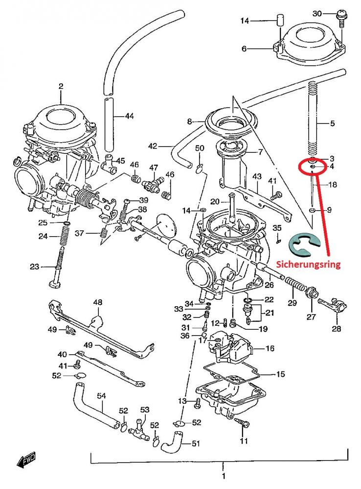

Hallölle.. hab gestern das gleiche Problem erlitten, während der Fahrt halbe Leistung, d.h. lief nur noch auf dem Linken Kolben.
Also hab ich mich heute dran gesetzt, Tank ab, Anbauteile ab, Luftfilter ab..
Ne Spritze genommen, mit Sprit gefüllt und in den Spritschlauch gesteckt.
Dann die Maschine an gemacht und geschaut was am Vergaser los sein könnte. Da is mir aufgefallen, dass am Rechten Vergaser die Düsennadel unsynchrone Auf- und Abbewegungen macht, die nicht mit dem Gasgeben übereinstimmen.
Desweiteren hab ich dann gesehn, dass aus der rechten Düse Sprit sprudelte und kein Spritnebel..
Die Ursache letztendlich war, dass an der Vergasernadel der Sicherungsring sich gelöst hatte und die Nadel man nach unten abziehen konnte, was nicht sein darf. Also Sicherungsring drauf gemacht und alles zamme gebaut und läuft 1A!!
Vll hilft es dir ja auch weiter und es ist das gleiche Problem?!

Alt 05.06.2010, 03:05:57   #18
Timme
Registriert seit: 03.05.2010
Ort: Heilbronn
Beiträge: 34
was ist denn nummer 9 auf der explosionszeichnung? ist das nur ne unterlagscheibe und kommt die außen an den lauf der nadel also nich mit ins loch?
Timme ist offline   Mit Zitat antworten

Alt 05.06.2010, 10:50:53   #20
Das ist eine Unterlegscheibe, die direkt unter den Nadelclip gehört. Die Reihenfolge der Auffädelung ist auf der Explosionszeichnung gut zu sehen.

Und wo ist auf der Explosionszeichnung der Kunststoffring?? Nummer 9 ist ja die Metallscheibe.
