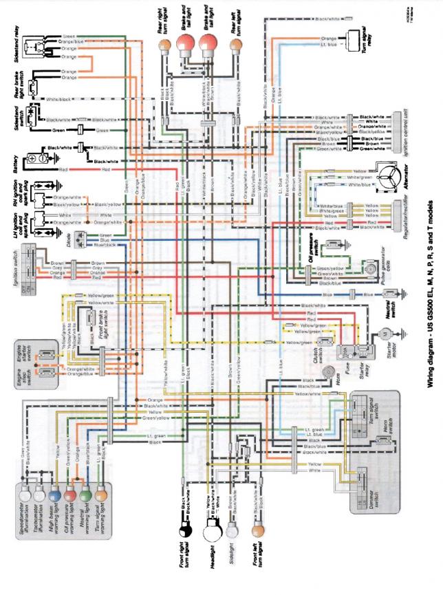

Sooo
Also nachdem ich gestern abend noch das Zündschloss überprüft habe (funktioniert einwandfrei), ist mir aufgefallen, dass an dem blauen Stecker, der für die diversen Lämpchen im Cockpit ist, das orange und das graue Kabel vom Stecker bis ca. 5cm in Richtung Kabelbaum aneinander geklebt haben; zwischendrin immer mal ne Stelle, wo die Isolierung zwischen beiden Leitern sich komplett verabschiedet hatte.
Dachte erst, ich hätte den Fehler gefunden, also schnell das Isoband weg gemacht, Kabelsalat etwas aufgedröselt und die beiden Leitungen neu isoliert.
Nix war's, Problem besteht immer noch
Also vorne ist jedenfalls nix, ich habe in der Lampe schon alle Stecker vom Kabelbaum getrennt und beim Anschließen der Batterie hörte man das Seitenständerrelais klicken. Habe dann (damit ich sehe, ob sich was tut) die Kontrollleuchten wieder angeschlossen und einfach mal versuchsweise Blinkerrelais, CDI und Seitenständerrelais abgeklemmt und wieder Batterie angeschlossen -> Öldruckleuchte ging an.
Scheint so als wäre im Kabelbaum der Wurm drin, oder? ...und ich dachte ich könnt' mich davor drücken
Achja hier nochmal der Anschlussplan, den ich verwende; einige dürften den schon kennen, da der hier aus dem Forum stammt

Also ich habe mal testweise alles an den roten Markierungen abgeklemmt und kurz darauf festgestellt: Es gibt einen Kurzschluss zwischen der roten und der orangen Leitung
Heißt das jetzt Kabelbaum auseinandernehmen und defekte Stelle suchen?

Auseinandernehmen würde ich den Kabelbaum nicht komplett, den bekommt man so schön nicht mehr zusammen.
Eher ausbauen und nach durchgescheuerten Stellen suchen.
Dass einzelne Leitungen sich untereinander ohne sichtbare Ursache vereinigen ist eher ausgeschlossen. Meistens werden zwei nebeneinander liegende Leitungen gleichzeitig durchgescheuert und durch den Rahmen o.ä. überbrückt oder eine Leitung durchgescheuert und zur Masse (Rahmen) kurzgeschlossen.
Also, man müsste am Kabelbaum irgendwo blankes Kupfer oder wenigstens eine Scheuerstelle sehen. Meistens findet man diese Stelle an Kabelbaumstücken, die lose hängen und scheuern können, z.B. Blinkerkabel, Kabelbaum unter dem Tank, Lampengehäuse ...
Der Schaltplan ist doch noch recht übersichtlich und schön farbig. Man muss nur schauen, wo die orangen Leitungen hingehen und nachsehen ob es in diesen Bereichen Fehler gibt.
