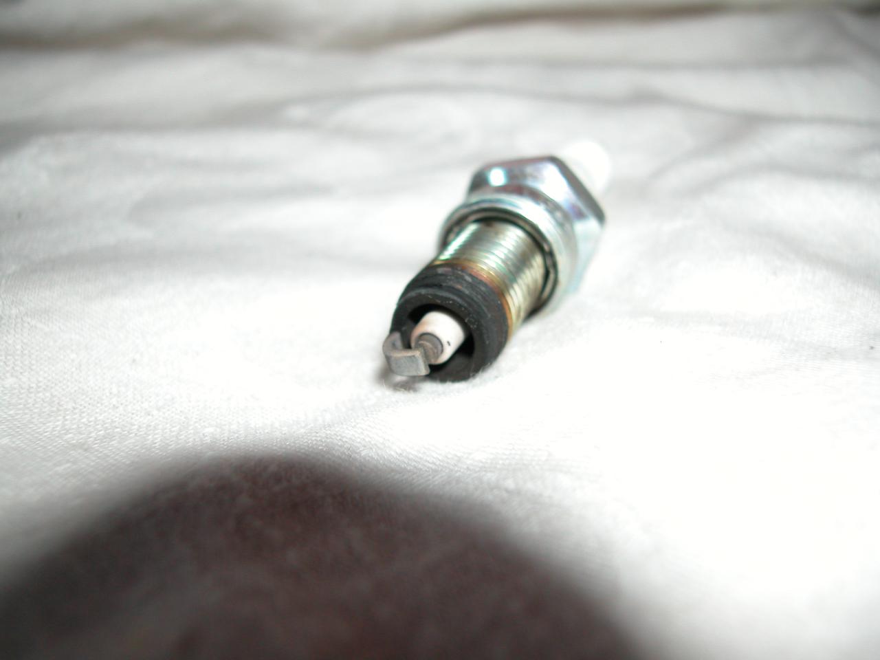

Wie läuft denn die Kiste und wie sehen die Kerzen aus?
Sollten bei oben genannten Ursachen ziemlich schwarz sein.

-Die Kerzen sind meines Erachtens nicht besonders schwarz, unten ein Bild (leider nicht optimale qualität)
Hits:	374
Größe:	62,4 KB
