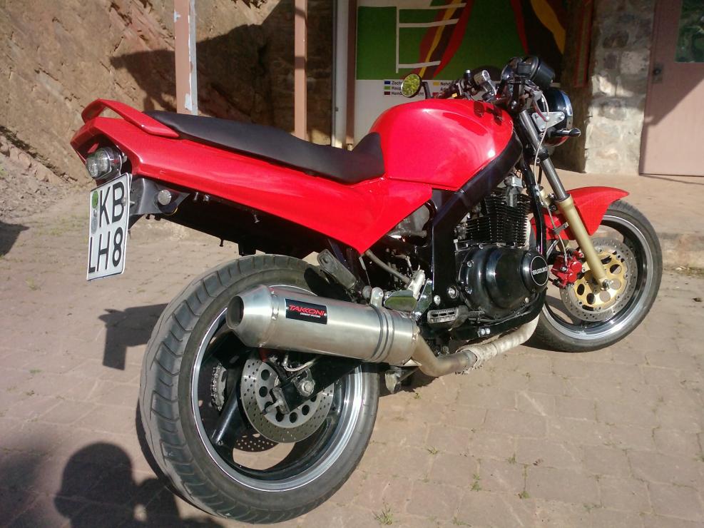

ich hab den riesen plastikspritzschutz auch abgesägt (siehe bild)
hab einen eigenbau kennzeichenhalter drangemacht (2 flachprofile kreuzförmig zusammengeschweißt und festgeschraubt). reflektor gehört normalerweise dran, hat n tüv bei mir allerdings nicht interessiert
Hits:	664
Größe:	110,8 KB
wuestenfuchs ist offline   Mit Zitat antworten
