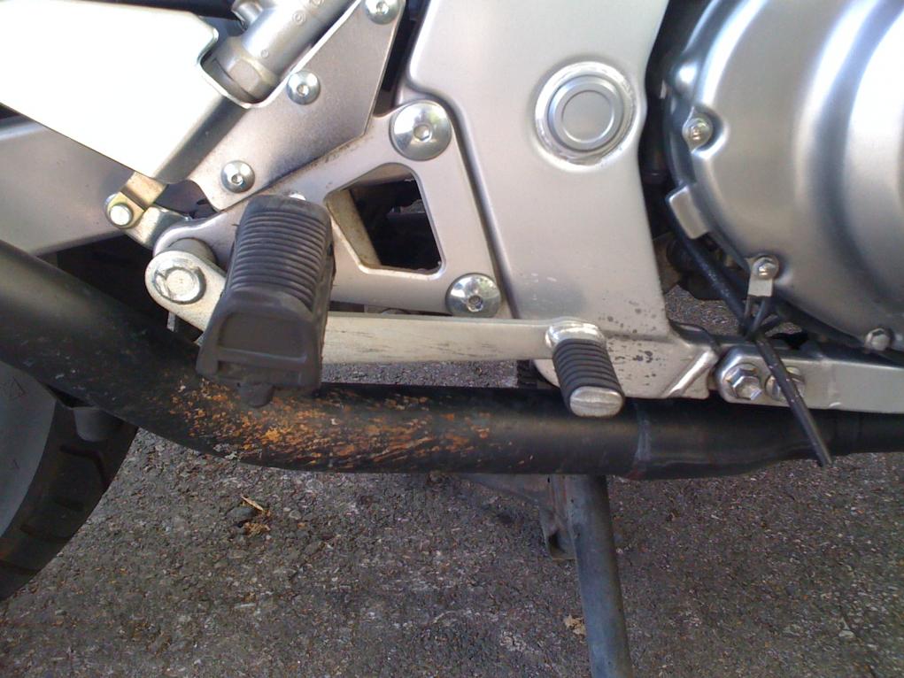

Hallo!
Ich habe ein problem, und zwar sind bei meinem Auspuff spritzer die ich nicht nachvollziehen kann woher diese kommen, vielleich hat jemand das selber problem einmal gehabt und kann mir weiterhelfen.
mit Dank Tschunte

Sieht für mich aus wie Rost.

Schau mal, ob dein Batterieüberlaufschlauch nicht dort in der Nähe endet.
Vielleicht machen dir da Säuretröpfchen den Auspuff zur Sau.
Falls die Batteriesäure das Problem ist, solltest du da auch nachforschen.
Im normalen Betrieb kommt eigentlich keine Säure aus dem Überlauf.

Da sollten drei Schläuche unten ins Leere führen. Einer der vermissten dürfte der Urheber sein. SWM könnte ausnahmsweise mal recht haben.

danke für eure tips ich denke das es der schlauch von der batterie ist, ich werde ihn einmal anders verlegen und lackiere den auspuff neu. mal schauen obs dan besser wird

Da die Batterie nicht überkochen sollte, kommt da normalerweise fast keine Säure aus der Batterie.
Um trotzdem Schäden am Lack vorzubeugen habe ich meinen Überlaufschlauch wie ein U verlegt (Der bei der Batterie mitgelieferte Schlauch war zu kurz um bis nach ganz unten zu reichen).
Dort kann der etwaige Tropfen Säure im Schlauch stehen ohne Schaden anzurichten.
