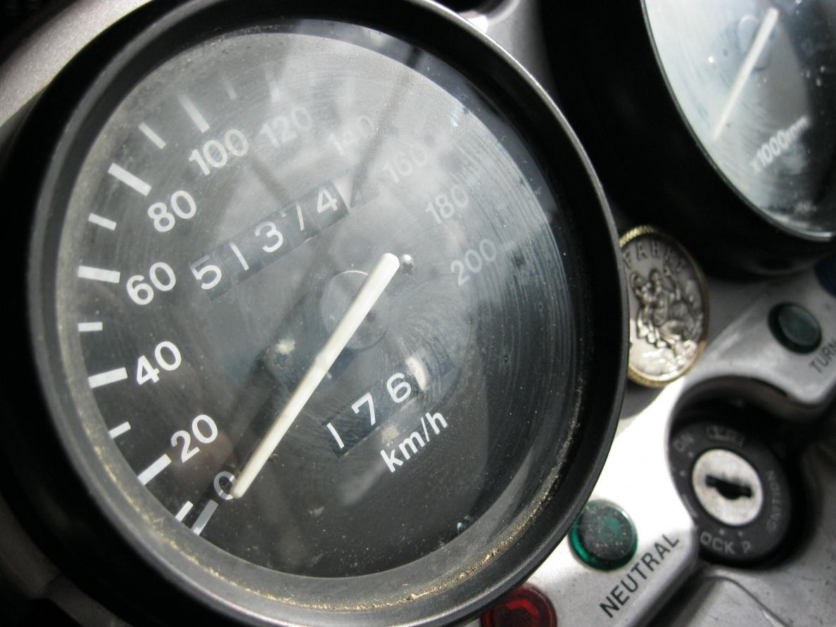

Hallo liebe Motorradgemeinde,
ich habe folgendes Problem:
Meine alte Dame hat, seitdem ich sie besitze, hinter den beiden Scheiben, über Tacho und Drehzahlenmesser, schlierenhafte Verunreinigungen. Diese sind zwar nicht sonderlich schlimm, aber bei einer bestimmten Sonnenstellung ist diese leichte Verschmierung sehr hinderlich, wenn man mal einen Blick auf den Tacho werfen will, da sie alles verblendet.
Letztes Jahr hielt ich die Schlieren für angesammelte Feuchtigkeit, aber das sind sie eindeutig nicht.
Jetzt gibt es zwar eine hübsche Anleitung, um Tacho und Drehzahlmesser aus den Töpfen zu nehmen aber ich habe irgendwie das Gefühl, dass sich die Gläser nicht entfernen lassen, damit ich sie mal von Innen reinigen könnte.
Und einen entsprechenden Threat habe ich trotz Suchfunktion nicht gefunden.
Hat es von euch schonmal jemand versucht, oder ist das überhaupt möglich?
lg,
Amygdala

Natürlich haben das schon einige gemacht. Dazu musst du aber den Zierring vorsichtig mit einem kleinen Schraubendreher aufbördeln - und danach wieder umbiegen.....
Wenn du ihn schon öffnen musst, kannst du dir auch gleich überlegen ob du dir villeicht mal eine zusätzliche Kontrolllampe für irgendwas (z.B. Tankanzeige) einbauen möchtest - das geht dann gleich in einem "aufwaschen" - das Aufbördeln ist nämlich schon etwas heikel.....

Du meinst den schwarzen Zierring? Aber der ist doch aus Kunststoff und das ist ja wirklich eine saublöde Arbeit! Darum hab ich mich nicht hingewagt. Aber die Idee mit der Kontrolllampe ist super, da fällt einem sicher was Passendes ein

Der ist aus Metall!
