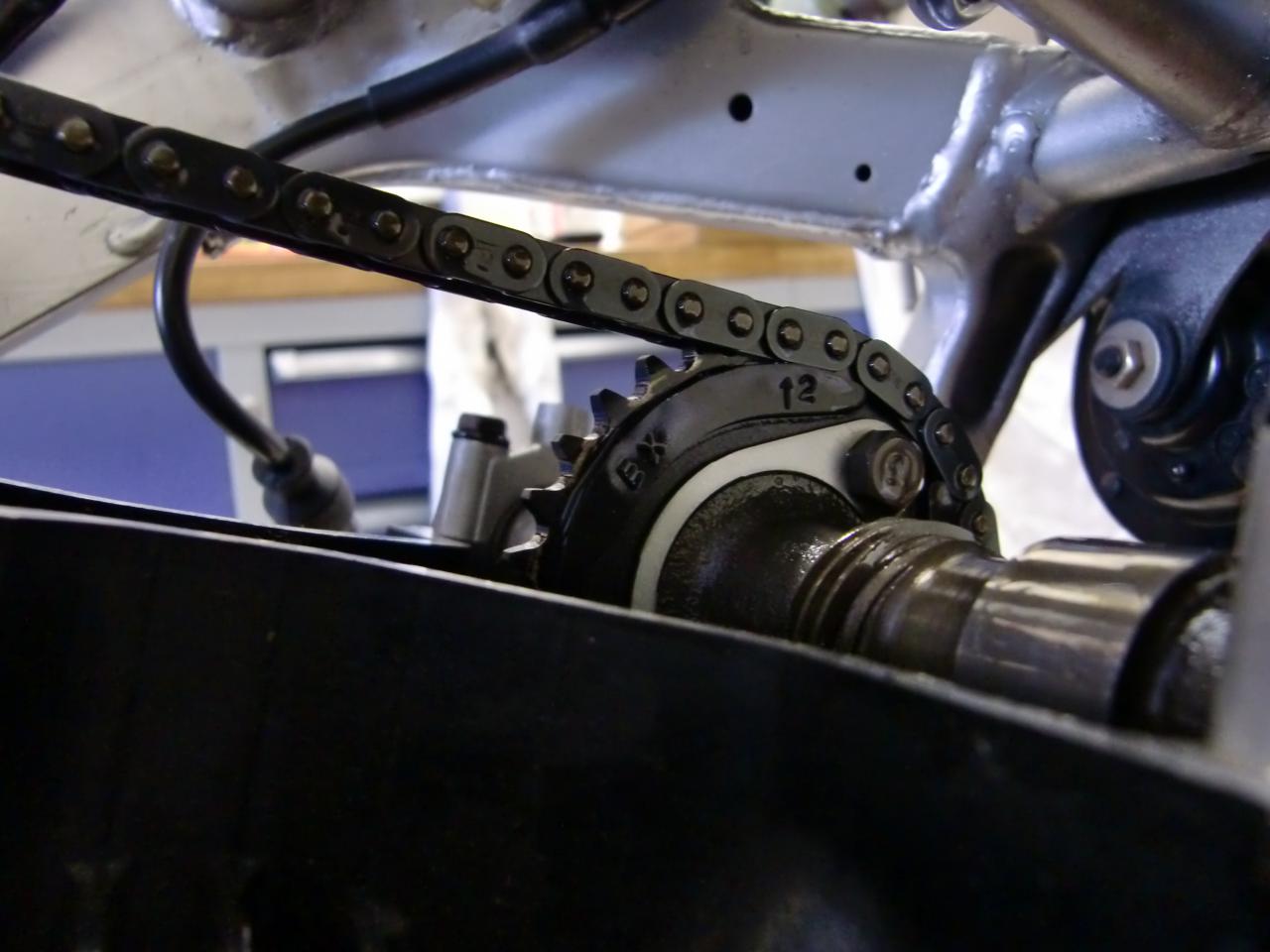

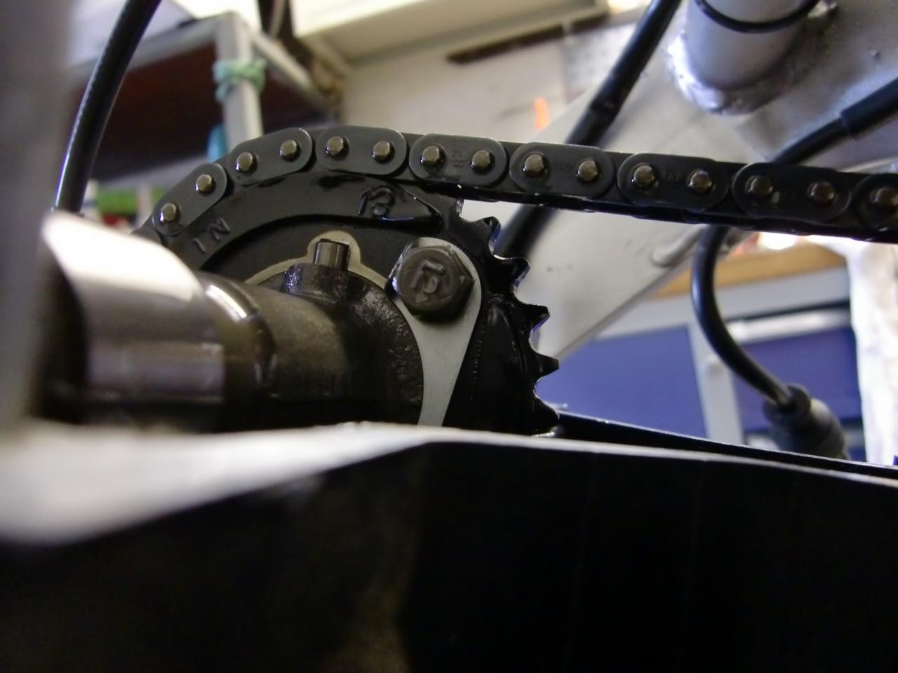

nachdem ich nochmals mein ventilspiel kontrolliert habe, dachte ich, dass ich mir die steuerzeiten auch gleich anschaue.
nach dem wikiartikel sollen die pfeile der "kettenräder" auf die jeweils äußere niete zeigen, jedoch zeigen sie bei mir auf die jeweils innere niete..(siehe bilder)
sind meine steuerzeiten verstellt?
wenn ja, kann ich sie einfach so verstellen?
also steuerkettenspanner raus und die kette n zahn weiterschieben?

pfoten weg, alles gut!
edit:
wenn du die kette an allen drei rädern um einen zahn versetzt, dann bleiben die zeiten unangetastet und die kette würde aussehen wie du es im wiki siehst
