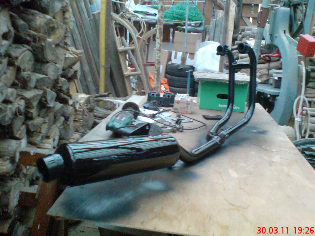

Wenn du mich meinst, ist frisch lackiert wo ichs Foto gemacht hab

Alt 21.07.2011, 21:49:08   #11

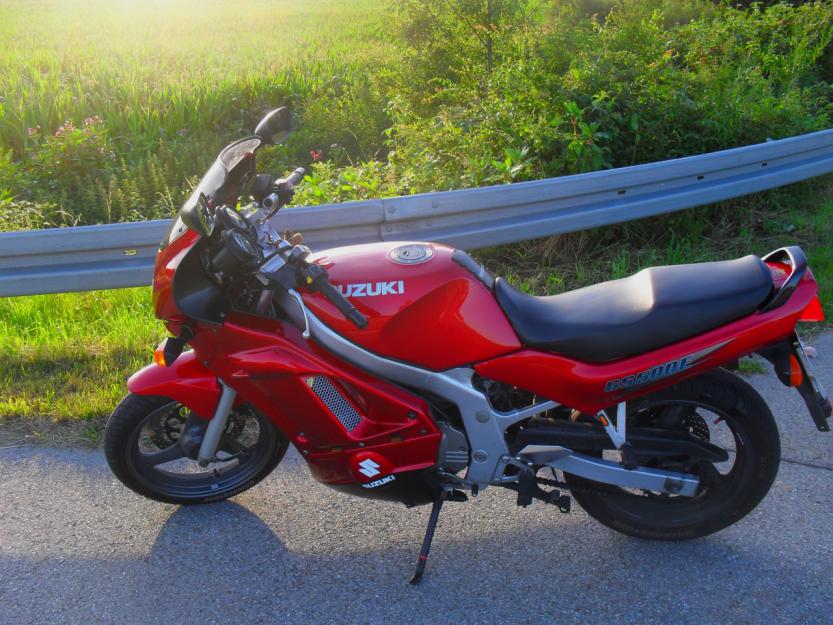

Name:	Meine Maschine.jpg
Hits:	986
Größe:	101,0 KB

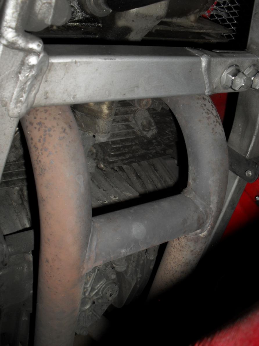

Hier ein Bild vom Krümmer :Klicke auf die Grafik für eine größere Ansicht
Hits:	1034
Größe:	87,6 KB

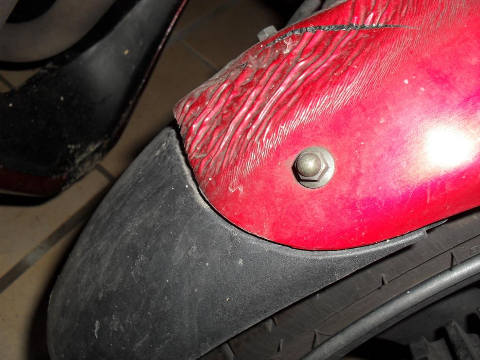

Hier, so sieht mein Fender aus: Klicke auf die Grafik für eine größere Ansicht
Hits:	1030
Größe:	96,4 KB
wird aber gewechselt. Das Plastik ist übrigens angeschmolzen. Ein Wunder, das es überhaupt noch hebt.

Dein Krümmer ist ja noch gut in Schuss, meiner war sehr viel mehr angefressen
da sind richtig Rostnarben drinne

Zum lackieren werd ich ja den Auspuff abbauen.
Brauch ich außer Krümmerdichtungen irgendwas anderes ersetzen?

Zitat von BlaZn Beitrag anzeigen
Etwas über 1000 km vielleicht. Die Dame will leider immer noch nicht wie ich will.
Habe allerdings gerade nochmal geschaut: Direkt vorn am Krümmer bröckelt's schon wieder etwas. Werde bei Gelegenheit etwas hitzebeständigen Lack nachsprühen und hoffe, dass die Grundierung da drunter den Rost weiter im Zaum hält.
Etwas wirklich "Haltbares" wird's imho an Lack nicht geben, der VHT ist ja schon so 'ne Art Geheimtipp.
Okay 1.000 km sind fast nix.
Da sahen meine Krümmer auch noch gut aus. Eine Woche + weitere 1.000
begann der Lack bereits abzubauen.
Egal wie lange der schwarze Lack hält, ohne Edelstahl sieht die Anlage immer sch.. aus.
Gruß Krafti

Nö, nur zwei neue Krümmerdichtungen, ich würde dir empfehlen wenn du die Auspuffschrauben raus machst, diese durch Bolzen mit Kupfermutter zu ersetzen, dann gammeln die Schrauben nimmer fest.
Und beim lösen bitte ganz vorsichtig, die Krümmerschrauben neigen zum abreißen.

@krafti:
Aber besser als wenn so braun.
Und da 200 € fehlen => lackieren
Dann siehts zumindestens nicht mehr so blöd aus.
Ich will ja nicht das Chrom beim Endtopf überlackieren, sondern nur bis ca. Fußraste
@Goose:
mach ich. Muss eh noch warten, bis Wetter schöner ist

Hab mir das jetzt nicht alles durchgelesen, aber ich hab meinen Krümmer mit Ofenlack lackiert und das hält Bombe
Hab den von Obi genommen (schwarze Dose, ca 18€) und bin echt begeistert.
Den Krümmer vorher sandgestrahlt und dann nur den Ofenlack drauf. Der ist bis 1200°C. Man soll den laut Anleitung nicht zu dick machen, da er sonst abplatzen kann. Außerdem muss er vor der ersten Fahrt 7 Tage durchtrocknen.
Eine Dose reicht übrigens locker aus.

@ JP:
Ja so ungefähr schaut mein Krümmer auch aus.
Na hoffentlich wird das noch was mit dem 1 WE im August!
