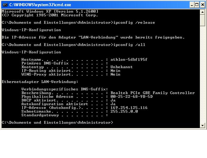

Moin!
Nach dem Wechsel zu Kabel Deutschland habe ich ein Problem mit der Internetverbindung über Lan an meinem Desktop PC.
An meinem Netbook geht alles, aber wenn ich das Lan Kabel abziehe und an den PC stecke bekomme ich kein Internet. Vor dem Providerwechsel konnte ich das Lan Kabel problemlos zwischen Netbook und PC wechseln.
Unten rechts in der Taskleiste wird mir sogar eine bestehende Lan Verbindung angezeigt, die Netzwerkandresse kann aber nicht bezogen werden. Die Lan Buchse hinten am PC leuchtet orange-rot, die müsste doch eigentlich gelb sein?!
Betriebssystem: XP
Die IP Adresse wird automatisch bezogen.
Der Netztwerkadapter ist laut Gerätemanager betreibsbereit.
Internetzugang erfolgt über Modem
Jemand eine Idee?
CMD spuckt folgendes aus:

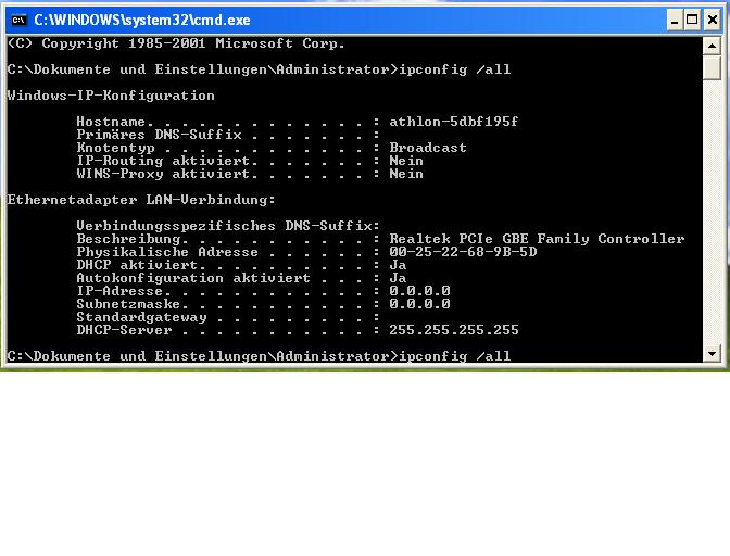

steck mal das Lankabel an und führe im CMD folgende Befehle durch.
ipconfig /renew
ipconfig /release
vielleicht hilft das dem Rechner auf die Sprünge.
Alt 01.09.2011, 07:10:45   #3
Hansafan1985
Nach wie vor "keine bzw. eingeschränkte Konnektivität"
