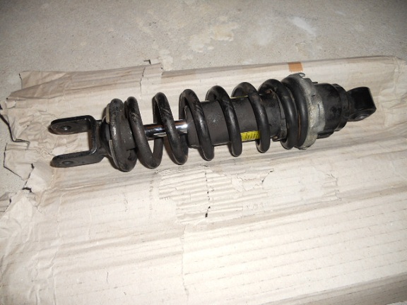

Hallo Leute,
ich habe unserer Suzi (Bj. 95) zu Weihnachten nun endlich ein Wilbers-Federbein gegönnt, und möchte daher das bisher verbaute Federbein verkaufen.
Leider hab ich keine Ahnung, was es genau für eins ist, der Vorbesitzer hat damals gesagt, es wäre von einer Bandit.
Aber von welcher? Ich hab hier was gelesen von Pop und Kult, von B6 und B12....
Alles was ich sagen kann, ist:
-der Lochabstand von der oberen zur unteren Federbeinaufnahme beträgt ca. 30cm
-an der unteren Aufnahme ist "78R" eingedruckt
-der originale Suzuki Aufkleber ist auch noch dran (stammt also auf jeden Fall mal von einer Suzuki, von welcher auch immer)
-Die Feder hat 8 Windungen, Windungsstärke etwa 10mm
-der Innenabstand der unteren Aufnahme beträgt ca. 30,7mm
-Außenmaß obere Aufnahme (an den herausstehenden Buchsen gemessen) 30mm
Und im Anhang natürlich noch Bilder.
Nun beschäftigt mich aber noch eine weitere Frage.
Da ich an der GS ausser dem Wilbers Federbein das Fahrwerk (Schwinge, Umlenkung etc.) wieder original haben will, woher weiss ich denn, ob der Vorbesitzer nicht auch die Schwinge oder den umlenkknochen getauscht hat? An welchen Merkmalen erkennt man, dass die Teile noch original von der GS und nicht von einer Bandit stammen?
Danke im Voraus für eure Antworten.

Hi!
zeig mal ein Bild von der Schwinge.
Die Kettenspanner an der Bandit-Schwinge haben eine Imbus-Schraube, die der GS nicht.
Die GS hat original einen 130/70 er Hinterreifen. Bei einem Bandit-Umbau solltest Du einen 160er Reifen haben.
Ist im Fahrzeugschein nichts eingetragen?
Umbauten sollten ja eigentlich eingetragen werden...

wenn ich ihn richtig verstanden habe, hat er doch garnicht umbgebaut( auf B-schwinge) nur ein andres federbein drin...
wird wohl B6 sein- pop oder kult

Pop und Kult haben afaik jeweils bei 6er und 12er das gleiche Bein. Zitat ausm Banditforum:" Das 12er-Federbein ist offensichtlich geringfügig länger und für mehr Motorradgewicht ausgelegt".
Zu den Längen kann ich nix genaues sagen.

Sieht wie ein Kult Bein aus

So, nachdem ich bei ebay mal ein bisschen gesucht hab und versch. Banditfederbeine gefunden hab, glaub ich auch, dass meins eher ein
B6 Kult Federbein sein müsste.
Bei allen POP-Federbeinen, die ich gefunden habe, sieht der Einstellring (oder wie man das Teil auch immer nennt) am oberen Ende der Feder anders aus.
Bei dem POP Federbein sind rundum Löcher in dem Ring, bei meinem Federbein ist der Ring so abgestuft (siehe meine Bilder im ersten Beitrag).
Und die B12 Federbeine haben, wenn ich das richtig beobachtet hab, 1 Feder-Windung mehr (wohl auch weil sie etwas länger sind, wie gsmattis geschrieben hat).
Kann das jemand bestätigen?
Und spielt das überhaupt eine Rolle für die Montage an einer GS, oder passen da sowohl Pop als auch Kult Federbein problemlos dran?
Muss man das überhaupt eintragen lassen, wenn nur das Federbein gewechselt wird?

Banditbein muss man eintragen lassen. Pop Beine sind etwas länger soweit ich weis...

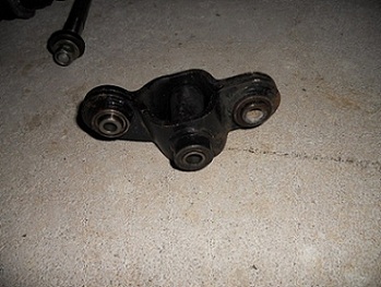

So, hier die Bilder von Schwinge, Felge, Kettenspanner und Umlenkung.
Ich hoffe jetzt mal, dass das alles noch die original GS500 Teile sind, sodass ich am Ende alles ausser dem Federbein original hab.
Eine Frage noch zu den Umlenkhebeln:
Ich bin mir nicht sicher, ob der Vorbesitzer mal eine Heckhöherlegung verbaut hat, da er ziemlich groß war.
Ich habe an den vorhandenen Umlenkhebeln folgende Maße genommen:
Lochabstand (jeweils Lochmitte): ca.180mm
Gesamtlänge (Außenkante zu Außenkante) ca: 213mm (nur mit Zollstock gemessen, da der Messschieber nicht groß genug ist).
Stimmen diese Maße mit dem Original überein, oder nicht?
Vielen Dank für eure Hilfe,
Gruss Sabse

alles GS Teile.

Also von den Maßen her sind auch die Umlenkhebel original?

Jap, da gehören die 180er rein.
