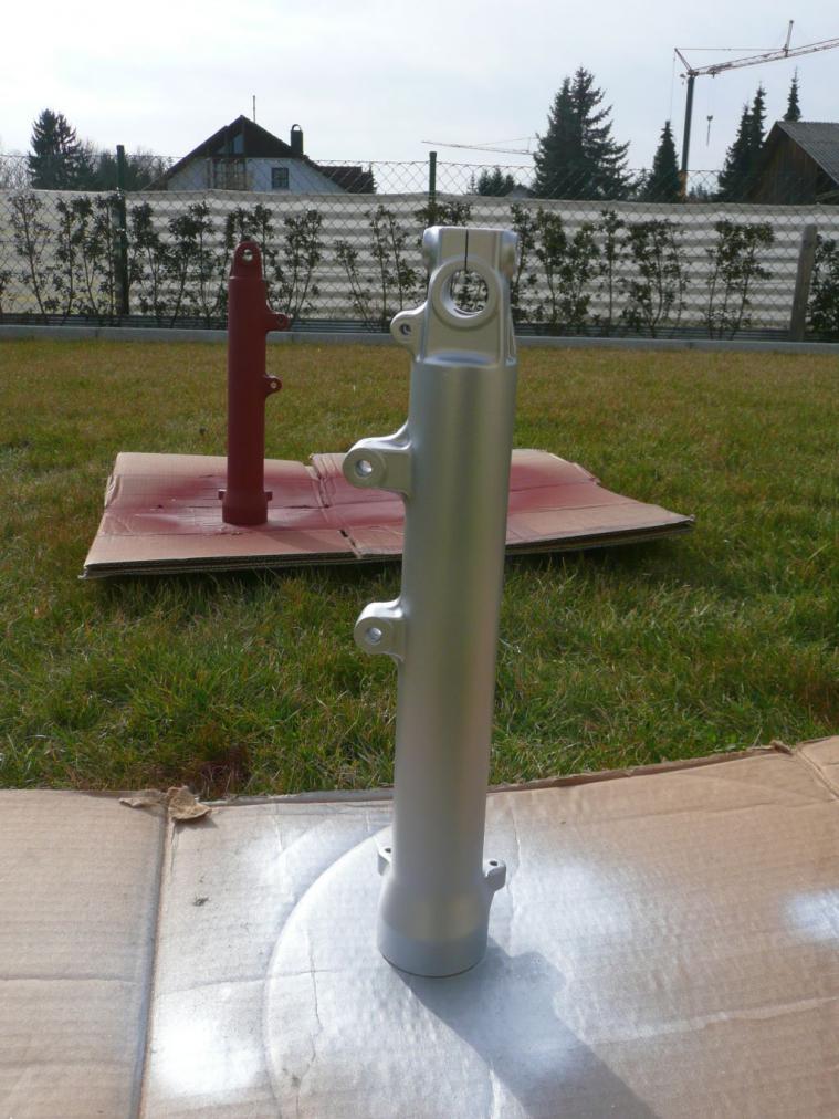

Alt 17.03.2012, 18:23:15   #2
45_dcoe
Registriert seit: 07.08.2011
Ort: 85452 Eichenried
Beiträge: 98
Kilometer: 52.000

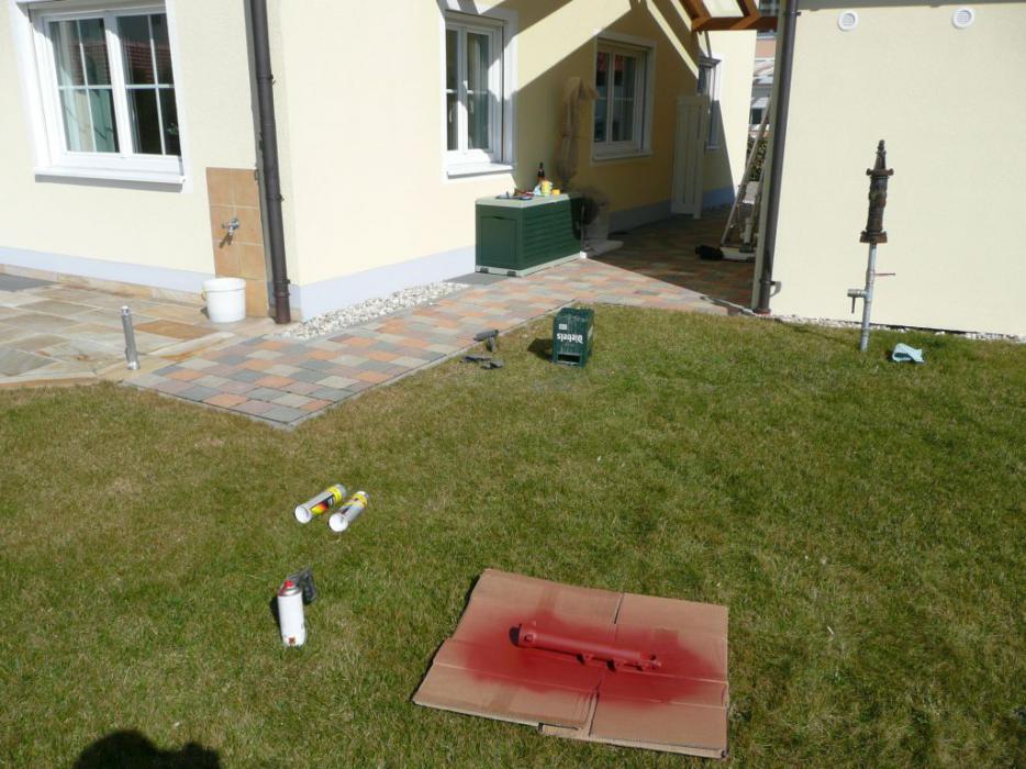

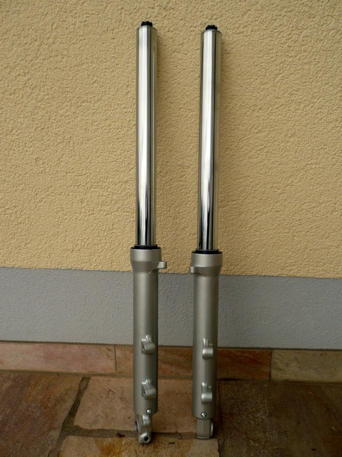

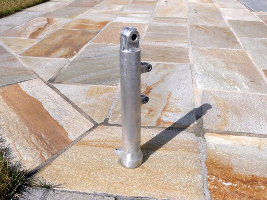

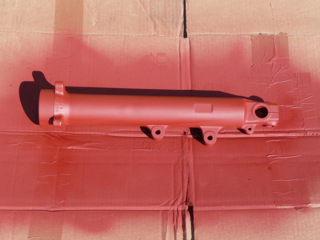

Heute die zerlegte GSX 600F Gabel geschliffen und lackiert dann können nächste Woche die Eingeweide wieder rein. Neues Öl, neue Simmeringe + Staubkappen, Gabelfedern etc.
Morgen bei der Sonne dann noch etwas Klarlack und fertig ist die Laube.

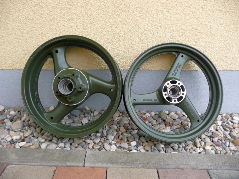

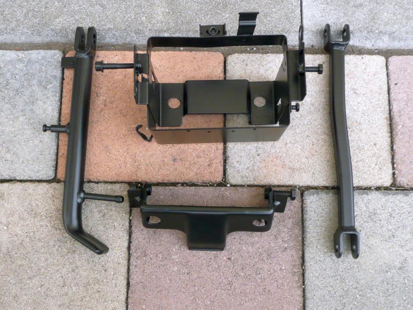

Alt 06.03.2013, 09:12:20   #4
45_dcoe
Beiträge: 98
Kilometer: 52.000

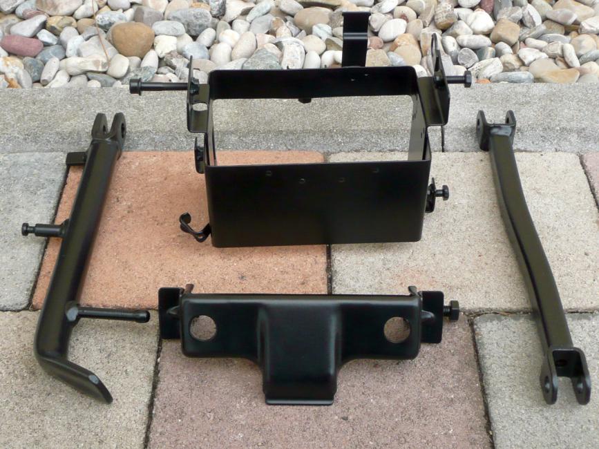

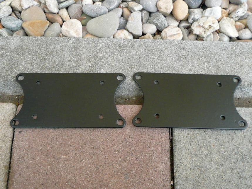

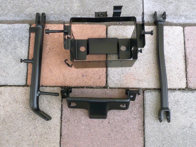

Gerade meinen Felgensatz (GS-Standard vorn + Bandit 600 hinten) + Kleinteile (Batteriehalter, Tankhalter, Cockpitbrille, Seitenständer, Gabelstabi) vom pulverbeschichten abgeholt.
Sehr geil geworden
Alle Schrauben und Rad-Schwingachsen wurden neu gelbverzinkt.
Mache heute Abend mal Bilder von dem ganzen. Bzw. von der fertigen GSX 600F Gabel + Gabelbrücken
Es geht weiter

Alt 06.03.2013, 21:37:54   #5
Sieht schon cool aus, muss ich mir mal in live ansehen.
Alt 06.03.2013, 21:39:26   #6
Beiträge: 8.812
Jou, der Chris hat Recht, coole Farbe. Aber die frisch gepulverten Felgen auf die Kieselsteine stellen? Auweia
Alt 06.03.2013, 21:42:10   #7
Hy wenn die gepulverten Felgen das nicht abkönnen, dann hat der Pulvermann was falsch gemacht.
Alt 06.03.2013, 21:46:52   #8
Beiträge: 8.812
Ich weiß, war ja nur Spaß. Hab den vergessen
Alt 07.03.2013, 07:32:20   #9
@Kai:
Das Oliv hat was!
Brauchst dann noch die richtige Klamotte dazu....
Alt 07.03.2013, 07:53:59   #10
45_dcoe
Beiträge: 98
Kilometer: 52.000
@ Horst
Nen Bundeswehr Parka mit Protektoren ?? Oder wie meinst du das ?
Ich finde den Farbton Ral 6031 bronzegrün cool, außerdem habe ich noch nen Liter Lack davon in seidenmatt hier stehen für Tank, Fender, Heck, Lampenmaske etc.

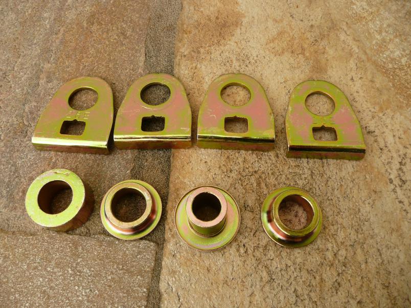

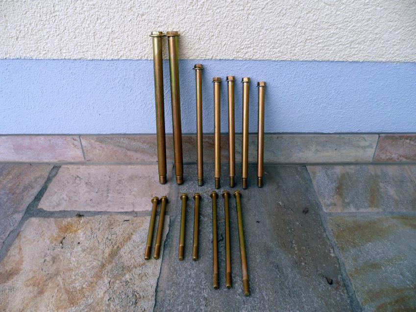

Alt 10.03.2013, 08:58:11   #21
45_dcoe
Beiträge: 98
Kilometer: 52.000

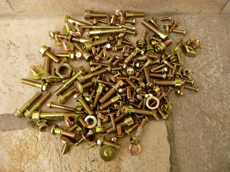

So hier gibts noch ein paar Bilder zwar erst mal nur Teile aber egal
Die Schrauben und Radachsen etc. wurden neu gelbverzinkt
Jetzt fehlen nur noch die Pilot Power + Enuma Kette dann geht es los mit dem zusammenstecken.

Alt 10.03.2013, 09:41:51   #22
Schon mal ein schicker Anblick, Ketten bestelle ich Montag
Alt 10.03.2013, 16:04:08   #23
Beiträge: 8.812
Schaut gut aus
Was hast du fürs verzinken bezahlt? Offiziell gemacht oder unter der Hand?
Alt 11.03.2013, 18:58:41   #24
45_dcoe
Beiträge: 98
Kilometer: 52.000
unter der hand hab ich für alles + ein paar autoteile (große Teile) 75€ bezahlt. Die vorherigen gepulverten Teile wie Ständer, Gabelstabi, Batteriekasten, Tachbrille etc zählen dazu .
