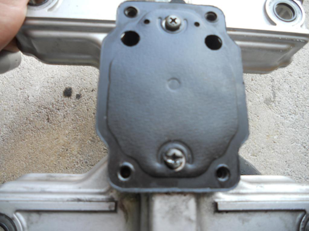

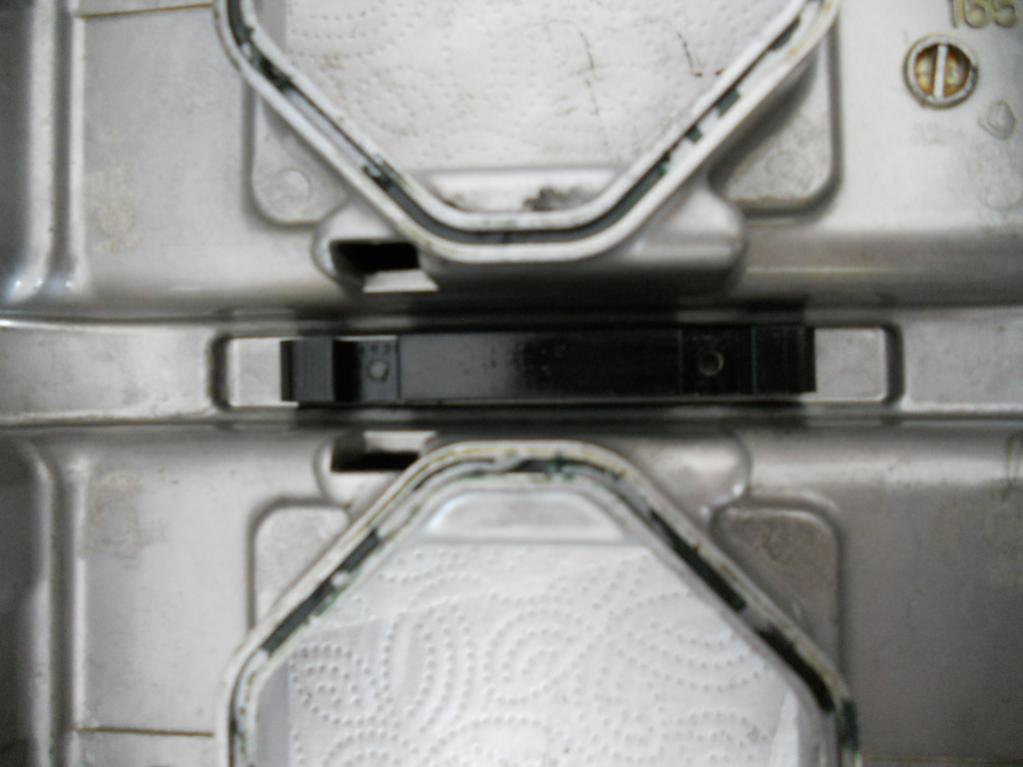

Hab mal wieder eine Frage zum selben Thema...
War ja am Ventilspiel einstellen und daher ist logischerweise auch der Ventildeckel demontiert, sowie der Deckel von der Gehäuseentlüftung vom Ventildeckel getrennt worden.
Nun sieht man ja auf die zwei (ursprünglichen) Kreuzschlitzschrauben, die die obere Steuerkettenschiene im Ventildeckel halten.
1 der Schrauben wurde wohl schonmal vermurkst, woraufhin der "Vermurkser" zwar noch einen länglichen breiten Schlitz eingesägt/gefeilt hatte (siehe 1.Bild), aber die Schraube entweder trotzdem nicht ausgedreht bekam oder sich halt dachte, mit dem Schlitz geht's ja beim nächsten Aufdrehen auch wieder, wozu dann die Schraube wechseln ...
Ich musste zwar nicht an diese Kettenschiene ran, aber ich kann sowas auch nicht einfach zusammenbauen, wenn ich so eine vermurkste Schraube sehe. Dank einem recht großen Schlitzbit (Größenaufdruck 12) und meinem 12V-Schlagschrauber konnte ich das Ding überraschend schnell entfernen.
Weil man ja dann eine schonmal wechselt, kann man ja auch die zweite gleich wechseln, dachte ich. Die geht ja leicht, der Kopf ist ja noch in Ordnung, dachte ich....
Trotz satt sitzendem Bit beim ersten Versuch den Kreuzschlitz "verformt"
Also die Idee von der ersten Schraube Kopiert, breiten Schlitz reingesägt und mit vorher besagter Lösung dann endlich geöffnet bekommen...
Lange Rede kurzer Sinn: Jetzt brauch ich da ja neue Schrauben.
Die Größe der Originalen ist M5 mit 9,5mm Länge.
Ich hab noch neue M5er Inbus da, laut Verpackung mit 10mm Länge, tatsächlich gemessen aber 10,3mm. Gesamt also knapp 1mm länger als die originalen.
Da an der Kettenschiene im Bereich der Verschraubungen aber sowieso eine ca. 10mm tiefe Aussparung ist (siehe 2.Bild), wird die 1mm längere Schraube vermutlich nirgends stören, oder?
Die andere Frage betrifft, dem Thread entsprechend, das Material.
Die, die ich hier habe, sind aus schwarz verzinktem Stahl.
Will aber eh noch diverse Schrauben bestellen mit Torxkopf aus Edelstahl, nur weiss ich nicht, ob ich hier Edelstahl verwenden sollte.
Ein paar Beiträge weiter oben schrieb "knubae", dass man Alu nie mit Edelstahl zusammentun soll. Ich kenn zwar nicht das Material der Gewinde in der Kettenschiene, aber magnetisch ist das nicht, daher meine Vermutung, dass das Alu (oder Edelstahl) sein könnte.
Die weiter oben von berndy verlinkte Korrosionsschutzpaste hab ich zwar nicht, aber Keramikspray und Graphitspray, kann ich das da auch verwenden oder lieber nicht, dass nichts davon in den Motor kommt?
Grüßle Sabse

Alt 30.06.2013, 17:35:45   #21
Ich würde Schrauben aus normalem Stahl nehmen. Da kommt immer Öl hin, die Gefahr, dass sich da Rost bildet, ist daher sehr gering bis ausgeschlossen. Kupfer oder Keramikpaste würde ich weglassen. Die Gewinde gammeln nicht fest, weil immer Öl da ist.
Schraubenkopf nach Vorliebe.
Wobei ich immer die Originalschrauben vorziehen würde. Das ist eben ein Tick von mir.
Musst mal gucken, ob da Schraubensicherung an den Schrauben ist. Wenn ja, sollte man die auch wieder verwenden. Wäre nicht gut, wenn sich da was löst.
Und die Schrauben nicht zu fest anziehen, die Gewinde reißen in Alu sehr leicht aus.
Alt 01.07.2013, 18:26:30   #22
Rennmäusle Suzi
Benutzerbild von Rennmäusle Suzi
Registriert seit: 11.08.2010
Ort: Niederdossenbach
Beiträge: 168
Kilometer: 57705
Hallo berndy,
Also die Schrauben, die ich grad passend in der Größe da hätte, sind aus Stahl, aber halt schwarz verzinkt.
Schraubenkopf nach Vorliebe wäre eigentlich Torx, aber wenn eben schon Inbus vorhanden sind, nehm ich halt die. Kommt ja selten vor, dass man mal gerade das braucht, was man schon lagernd hat (diese Schrauben sind zufällig von meiner GPZ über, bzw. ich hab für sie Schrauben gekauft und da waren mehr drin als ich gebraucht hab)...
Im Prinzip bin ich da auch eher ein Fan von original, für den Neuaufbau meiner GPZ hab ich auch einiges an Schrauben original gekauft, obwohl die einen ganz schön heftigen Preis haben mitunter...
Aber mit Kreuzschlitz habe ich es nicht so, liegt vielleicht auch daran, dass ich schon zuviele vermurkste von irgendwelchen Vorgängern hatte, die sich auf die normale Art nicht mehr öffnen ließen...
Darum ersetze ich das, was original Kreuzschlitz hat, halt durch Inbus oder wenn verfügbar, noch lieber in Torx, aber die scheinen nicht überall so gängig und gut zu kriegen sein.
