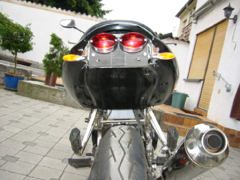

kannste ohne Schweissen bewerkstelligen. Baust Dir 2 2 Haltebügel zur Unterbauung des SV Hecks, machst Einzugspoppnieten in den Rahmen in M6 und schraubst die Bügel an. Dann brauchste nichts schweissen.
Unterverkleidung genauso. Restlicher Heckrahmen kannste dann weg machen.
Hier noch 3 Beispielbilder:

Uii, Rudi fast in Urform.... das ist aber lange her.
Aber Jim hat Recht, da brauchste nicht schweißen, ne Nietmutternzange reicht.
