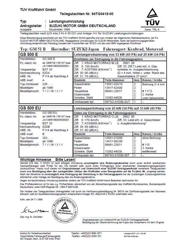

Habe meine GS500E gedrosselt gekauft und will sie jetzt entdrosseln.
Da keine Unterlagen der Suzuki existieren wo die Leistung der Maschine vor der Drosselung drauf steht meinte der TÜV um das einzutragen benötigt er ein Datenblatt vom Hersteller in welchem steht welche Leistung das Motorrad ohne Drossel hat.
Ich habe das bei Suzuki angefragt und auch ein zufriedenstellendes Teilegutachten bekommen (Anhang). Da stehen allerdings unterschiedliche Bauteile drauf die umgebaut werden müssen (aber kein Luftfilter?!), und aus anderer Information gibt es wohl 4 Drosselmethoden wobei die gängigste wohl die Scheibe am Vergaser sein soll. Jetzt muss ich wohl per Try&Error herausfinden wie gedrosselt wurde?
Oder hat jemand nen Link zur Anleitung ab Bj. 96?
Hier steht ja schonmal was an sich umgebaut werden muss, sagt mir aber so spontan nicht viel. Für mich klingt das so dass die Scheibe verbaut wurde, weil laut Teile-Nummer ist 13382-44030 ist das wohl die Stahl-Scheibe. Falls meine Annahme richtig ist, weis ich wo ich diese Scheibe finde und wie ich sie ausbau
Jetzt die Frage: Darf ich das denn überhaupt selbst machen?
Mich irritiert der "Wichtige Hinweis" unten ...

Steht in beiden Listen drin. 115er Düsen, Gasschieber ohne Bohrung, 105er Federn, Stahlscheibe raus, Clip 3. Kerbe und Gemischschraube 2 Umdrehungen raus.
Alles Tauschen, mit dem Gutachten zum TÜV und abnehmen lassen, zum StVA und Papiere Ändern lassen.
Kosten ca. 50€ Plus Drossel
Darf man auch selber machen, hier im Forum bekommst du auch Gutachten, die unterschrieben sind. Gibts nen extra Thread zu

Wo kaufe ich denn am besten den Umrüstsatz (997SO-01D00-00T) ?
Habe schon ne Weile gegooglet aber finde keinen Shop wo ich das bestellen kann. Oder gibts den nur beim Suzuki Händler vor Ort?

Gebraucht kaufen, oder beim Suzukihändler oder vielleicht auch bei Mikuni-topham.
Hauptdüsen bekommst du ja online des Öfteren. Aber Federn und Gasschieber bekommst du nicht im Zubehör.
Kannst übrigens alle Gasschieber bis einschließlich Bj 2000 nehmen.
