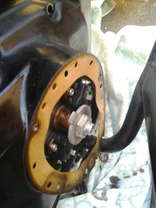

Dieses Teil hier dreht nicht mit, dann hört man nur so ein hohes Surren vom Anlasser. Was ist das, wie krieg ich es ab und was mach ich mit diesem scheiß festen Deckel, der trotz allen gelösten Schrauben und Gewaltanwendung nicht abgeht?
Danke für die Hilfe!

*Dieses Teil hier

Zitat von roggnrohl Beitrag anzeigen
*Dieses Teil hier
Falsche Seite, Freilauf sitzt hinterm linken Deckel!

Das Teil ist der Zündgeber und sitzt auf der Kurbelwelle. Wenn der Anlasser durch defekten Freilauf keine Bewegung überträgt, kann sich die Kurbelwelle auch nicht mitdrehen.

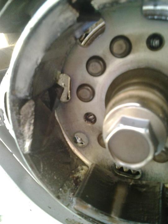

Hits:	1110
Größe:	37,0 KB
roggnrohl ist offline   Mit Zitat antworten
Alt 02.05.2013, 17:48:44   #15
Kann sein.
