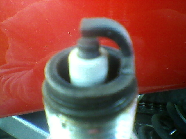

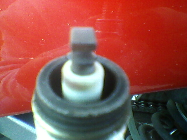

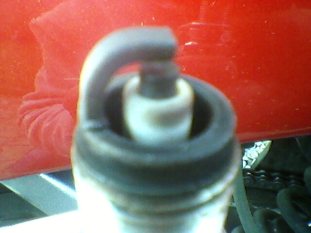

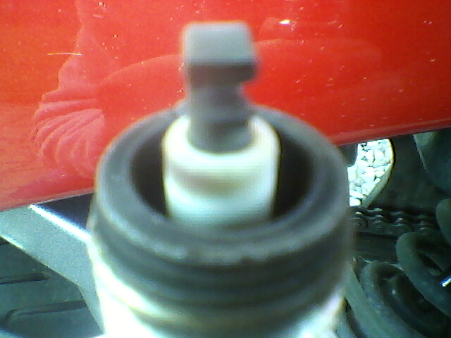

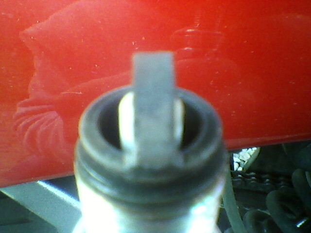

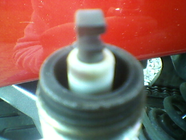

Ich habe eine 96 die offen ist! So viel wie ich weis ist diese von haus aus schon etwas mager abgestimmt. Verbaut ist eine Laser k1 Komplettanlage, sonst alles Original. Ich habe mal ein paar Bilder gemacht! Kann mir mal bitte jemand sagen ob es so weit in Ordnung ist.
Kerze RechtsKlicke auf die Grafik für eine größere Ansicht

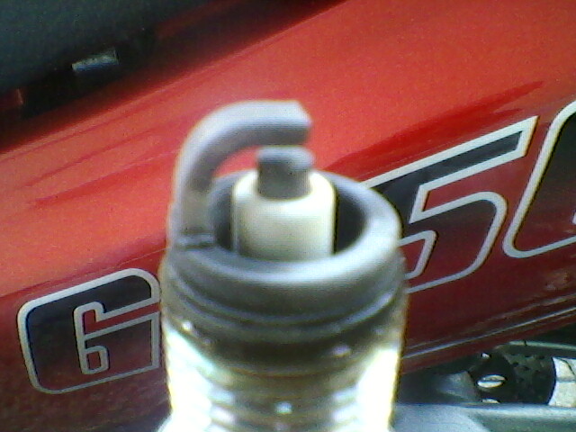

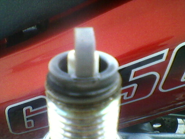

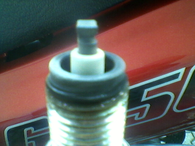

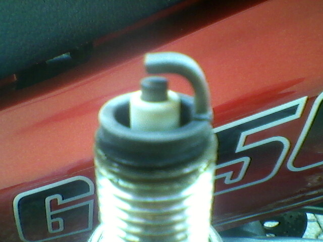

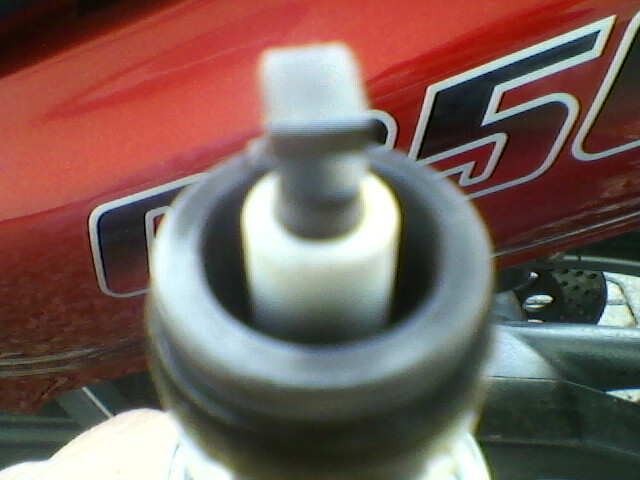

Kerze Links

Außer der Farbe ist nicht viel zu erkennen...und die Farbe gibt nur Aufschluss über die letzten Momente bevor der Motor abgestellt wurde...also meist das Leerlaufgemisch. Taugt also nicht viel.
Die Elektrode sieht auf einem Bild etwas rundgelutscht aus...mit neuen Kerzen macht man nie was verkehrt...sind eh alle 12 Mm dran.
Also frische Kerzen rein und gut ist.
Zu mager bemerkst du am Ehesten im Teillastbereich...das altbekannte Magerloch bei 6000 Touren.

Die Kerzen sind ca. 2000Km alt, also noch relative frisch. Ich kann eigentlich alle Gänge sauber hoch ziehen. Also wenn ich zum Beispiel im ersten von der Ampel los fahre kann ich bis 9000 hoch drehen. Sollte dann so zu sagen wenns zu mager wäre bei 6000 kurz kein Gas an nehmen?
