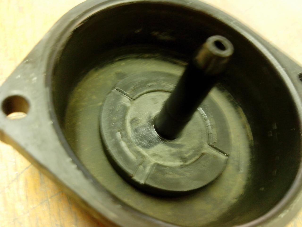

http://forum.gs-500.de/attachment.ph...1&d=1371896106
Hits:	1712
Größe:	85,6 KB
Drask ist offline   Mit Zitat antworten
Alt 22.06.2013, 11:16:40   #10
Drask
Benutzerbild von Drask
Registriert seit: 18.06.2013
Ort: Hessen Nähe Wiesbaden
Beiträge: 52
man kann es schlecht erkennen, das ist das beste von allen bilder die ich versucht habe zu machen aber für mich sieht es aus als wenn es komplett ein guß ist soll heissen dass man den anschlag hier nicht separat entfernen kann
sieht man hier wiegesagt leider sehr schlecht
mfg

Der gehört dahin, ist Teil der Federführung und kein Anschlag
der gsmattis hatte oben 2 bilder gepostet dann würde ich für meinen teil sagen dass der der anschlag ist, ich rede nicht von der federführung sondern dem "huppel" darunter, wenn man seinen beiden bilder vergleicht sieht man einen unterschied der für sagt dass DAS der anschlag nach oben ist dass der schieber nicht so weit aufgeht
gruß
Alt 22.06.2013, 15:05:55   #13
haste mal geschaut ob der bekloppter weise eingeklebt wurde? Normal ist der nur gesteckt.
Alt 22.06.2013, 15:10:30   #14
Das oben auf dem Bild ist KEIN Anschlag!
Das ist nur die Halterung für die Federführung, die bei den frühen Baujahren länger ausgeführt ist, damit eben noch ein Anschlag draufpasst.
Die 6 mm Bodenplatte behindern die Gasschieber nicht, die geben trotzdem den vollen Vergaserquerschnitt frei.
Also Finger weg davon, alles ist gut.

Wenn du ein bisschen über den Sinn eines Anschlags nachdenkst wirst du es einsehen Warum sollte die Führung den Schieber davon abhalten den gesamten Querschnitt freizugeben?
Alt 22.06.2013, 17:29:52   #16
Ich hab die gleichen Deckel bei mir in der GS.
Die Stufe unten und die Anschläge haben einfach den gleichen "Anschlag" und sehen an der stelle gleich aus.
Wenn du die Teile aus machst, ist nur noch ne kurze Nase von 1 cm da.
Darauf wird die Feder nicht gescheit geführt.
Außerdem kannst du im zusammengebauten Zustand auch einfach den Schieber hochschieben und wirst sehen, dass du den gesamten Querschnitt frei hast.

davon abgesehen wenn das nun kein anschlag ist dann verstehe ich nicht den unterschied bei den bilder von gsmattis , er schien und scheint mir nach wievor recht pattent zusein was die materie angeht udn seine bilder scheinen mir plausibel weil sie sich mit der aussage des suzukitechnikers decken ...
was ist denn dann der anschlag der entfernt werden muss, kapiere da einfach nicht
Alt 23.06.2013, 13:24:42   #18
sry hatte da noch nen andern Thread gelesen mit den Laufproblem.
Bei gsmatthis, haben beide Deckel einen Anschlag
Einmal den eingeklebten den man abziehen kann
und einmal die 3 Nase die hochstehen
der ohne den eingeklebten Anschlag ist außerdem die Federführung auf dem Bild abgebrochen und der Deckel ist dadurch nicht zugebrauchen.
Alt 23.06.2013, 14:35:48   #19
gruß
Die Hände auf dem Bild oben sind meine. Es ist kein Anschlag, wurde hier in einem anderem Thread bereits geklärt.
