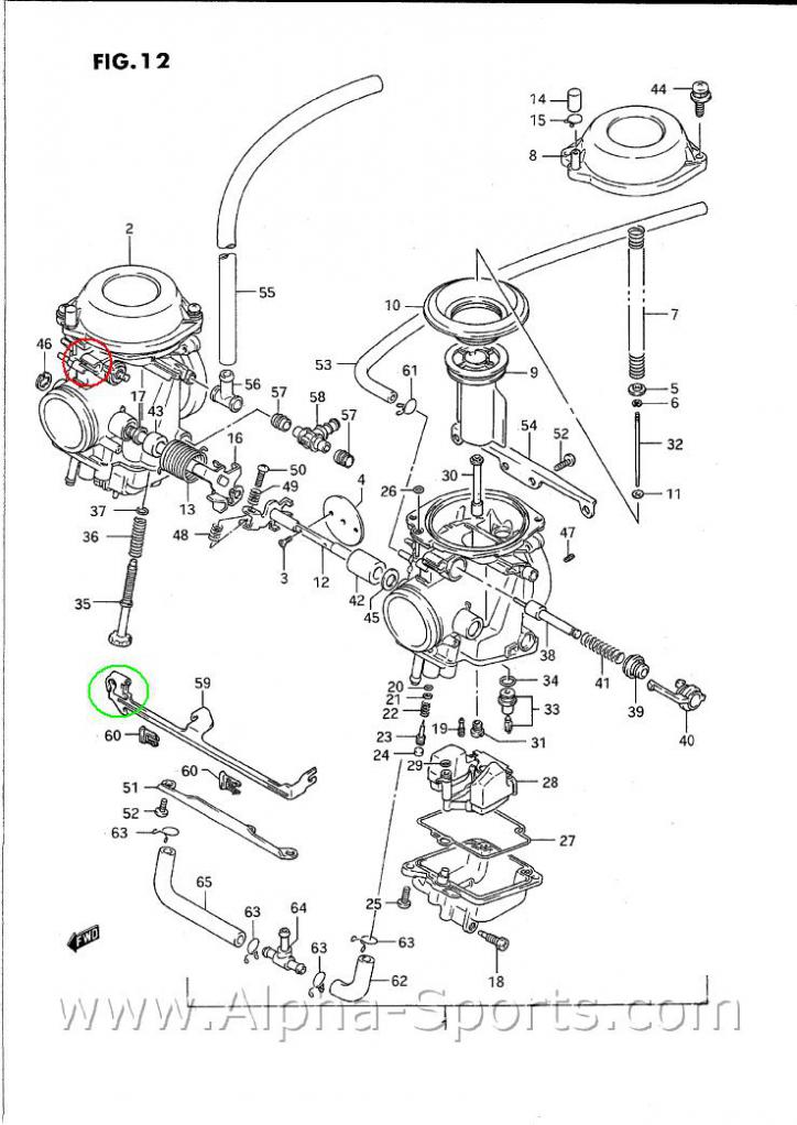

Ja, mach besser mal ein Bild von deinem Vergaser von Oben!
Vielleicht ist bei dir ja was kaputt, woraufhin der Vorbesitzer improvisieren musste um den Choke weiter benutzen zu können.
edit:
Hab mal fix in das Fiche gemalt:
rot: da wird die gebogene Hülse vom Zug eingesteckt, grün: da wird der Lötnippel eingehängt.
Die Feder auf dem Zug sitzt dann zwischen den beiden Teilen.

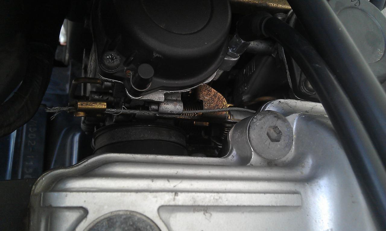

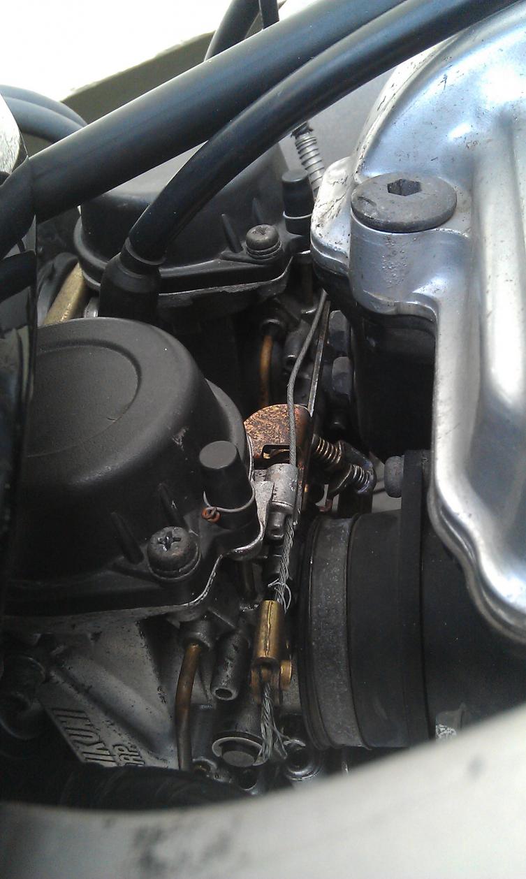

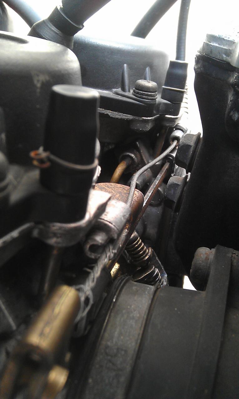

Ich hoffe man erkennt was ich meine. Ich wüsste nicht wo ich diesen Einhänger bei mir in die Schiene vom Vergaser einhängen könnte, wenn ich den anderen gekauften (original) Chokezug anbringen wollen würde.
Es sah bevor ich ihn demontiert habe auch ordentliocher aus. Jetzt sieht es so verbastelt aus, das war es vorher nicht.
Wie erwähnt ist dieser Draht am Ende (Foto 1) total zerzaust. Der gehört durch ein loch in einer kleinen Schraub-Schelle.
Danke.

Alt 31.07.2013, 14:59:27   #6
Da hat jemand wohl bei Dir einen zu langen Bowdenzug verwendet.
normal wird der Bowdenzug vom Choke an dem anderen Vergaser eingehangen mit einer Feder als Führung und spannung.
Ich denke das bekommst du schon wieder hin.
Such Dir mal Bilder von der GS mit einem normalen Zug.
Hoffe nur für Dich du findest nicht noch andere solche Kuriositäten.

Jetzt wo ich mir das alles so betrachte fällt mir auf:
Theoretisch müsste, wenn ich Dich richtig verstehe, die Feder genau in die Mitte zwischen der Aufnahme für meine komische "Schraub-Schelle" und die Aufnahme vom Metall-Bügel des Chokezugs.
@ Merle: ja mir scheint hier hat der Vorbesitzer gebastelt. Nehme den alten ab und verbaue den originalen. Nach meinem Augenmaß von gerade eben sollte das passen.
Ansonsten läuft die Gute schon einige Jahre. Bin gerade am wieder instandsetzen.
Danke.

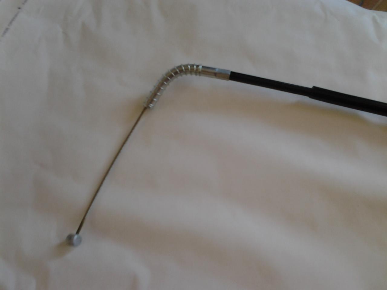

Alt 31.07.2013, 15:10:44   #10
Alter: 47
Hab auch gerade einen bestellt, der diese Woche angekommen ist.
So muss der im Original aussehen:

Alt 31.07.2013, 15:13:07   #11
Witzig, den Zug so zu verlegen...geht natürlich nur, wenn die Seele viel länger als original ist.
Hab mal in rot markiert, wo die Feder hinkommt und in grün wo du die silberne, gebogene Hülle reinsteckst (die schwarze kommt ja oben an die Armatur).
Also einfach den Lötnippel einfädeln und dann den silbernen gebogenen Mantel in die Führung am Vergaser stecken. Feder entsprechend zwischen Chokemechanik und der Führung.

Alt 31.07.2013, 15:14:02   #12
Die Feder musste natürlich von der Bowdenzughülle Richtung Lötnippel schieben. So wie auf dem Bild ist sie ja noch unnütz.
