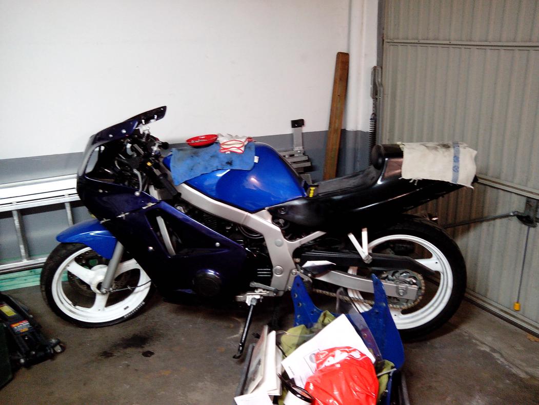

als erstes stelle ich mich hier endlich mal vor, bevor ich mit meiner Umbaustory beginne. Ich bin mitten in den 30ern,heiße Alex und komme aus dem Saarland. Meine Suzi habe ich seit Februar 1997. Seit Dez. 2003 steht die nun ältere Dame (EZ 1992) abgemeldet in der Garage meines Vaters. Die letzten Jahre hatte ich einfach nicht mehr den Drang Motorrad zu fahren und auch nicht wirklich viel Zeit für Hobbies. Auch hatte ich bei meiner letzten Fahrt im November '03 bei ca. +3°C einen Rutscher, wodurch die 5* Superbike-Verkleidung wieder mal reparaturbedürftig wurde .
Durch das Forum hier bekam ich Lust die Maschine nun endlich wieder fit zu machen. Da mir die Superbike-VVK nicht mehr gefällt, wollte ich zunächst auf Cafe Racer umbauen und kaufte schon Teile für einige Euros. Durch den Umbau von "muh-kuh-chickie" begab ich mich aber auf die Suche nach Gimbel Teilen und wurde hier im Forum auch fündig (danke dafür an Russedeluxe und Saugwurmmensch). Den Gimbel-Umbau wollte ich schon Anfang der 2000er machen, leider fehlte mir damals aber das Geld dafür.
Bis jetzt habe ich nur auf der Technik Seite paar Sachen erledigt:
Batterie neu
Öl- und Filterwechsel
Kettenkitwechsel
Der Umbau-Plan:
- Gimbel VVK
- Gimbel Einmannhöcker
- B4-Felgenumbau
- Progressive Federn
- Die Sozius Rastenanlage abflexen und neuen Auspuffhalter dran schrauben
- Die obere Gabelbrücke samt original Instrumenten ist weg und es soll das T&T-Kombiinstrument an den Verkleidungshalter befestigt werden
Die VVK braucht paar kleinere Reparaturen und soll den riesigen RGV-Scheinwerfer loswerden und stattdessen einen Linsenscheinwerfer mit Fern-/und Abblendlicht von Shin-Yo bekommen. Brauche auf der Front Platz für Decals . Die Farbe der Wahl ist RAL 5012 (Lichtblau). Die Spiegel werden wohl Eigenbauten mit integrierten LED-Blinkern sein. Habe hier zwar schon welche, die auch groß genug wären, aber deren Blinker kein E-Zeichen haben.
Die Heckverkleidung soll zwei runde LED-Rückleuchten bekommen.
Der Rest steht noch nicht fest...kommt drauf an, wieviel € ich in dem Projekt versenken will ...evtl. Gimbel Rastenanlage und ein Ixil Xtrem Shorty HEXOVAL inox
Wenn kein neuer Auspuff dran kommt, muß mein Laser K1 repariert/verschönert werden. Hat bei dem Sturz leider auch gelitten.

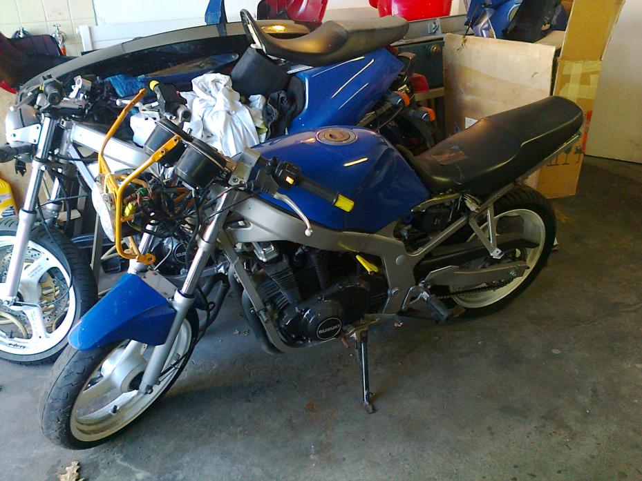

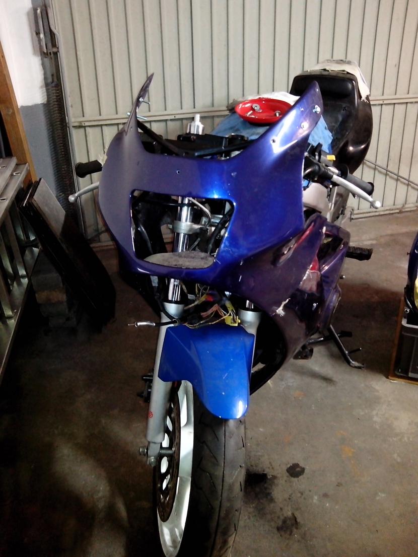

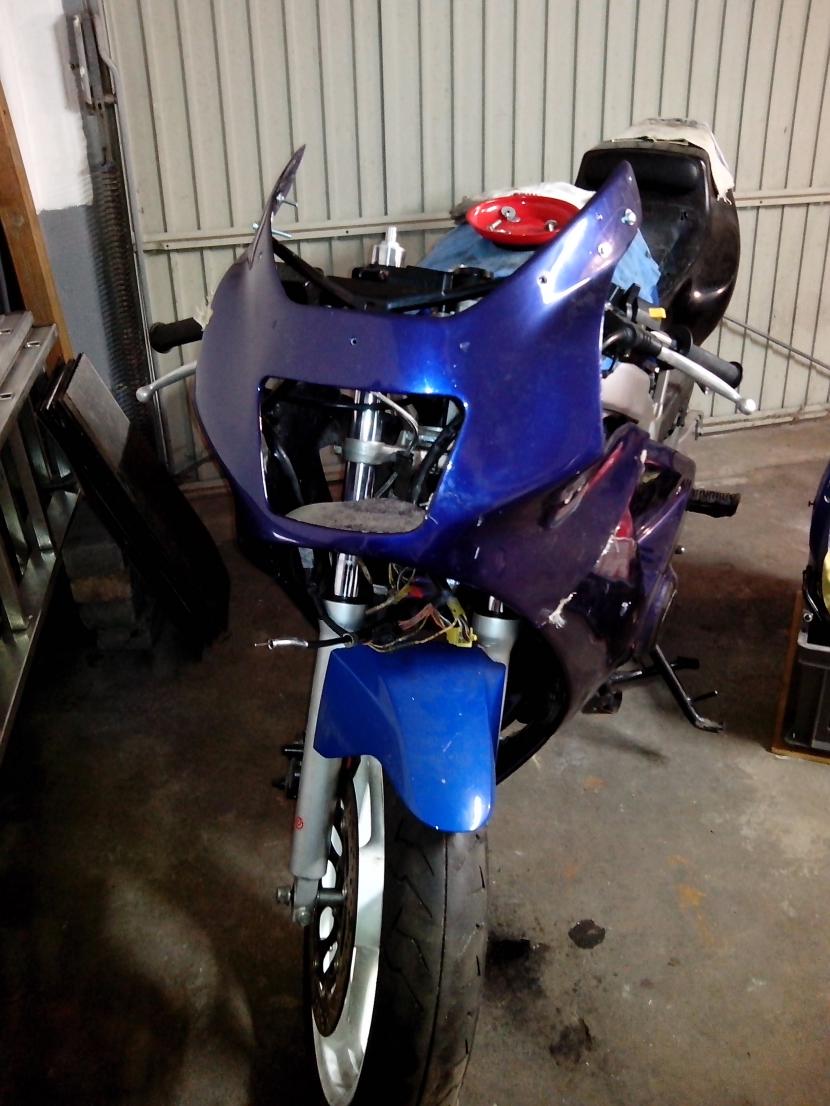

So, das wars fürs erste. Bilder folgen, hier schonmal der Ausgangszustand:

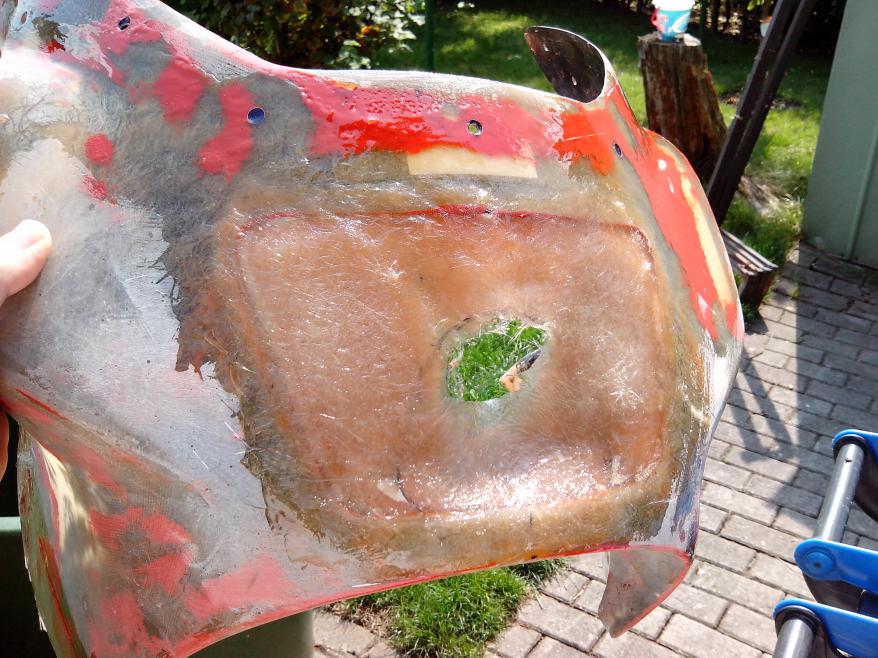

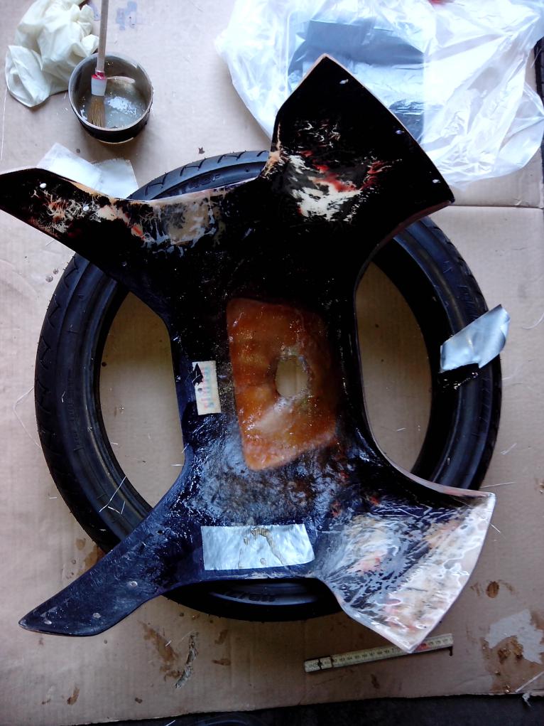

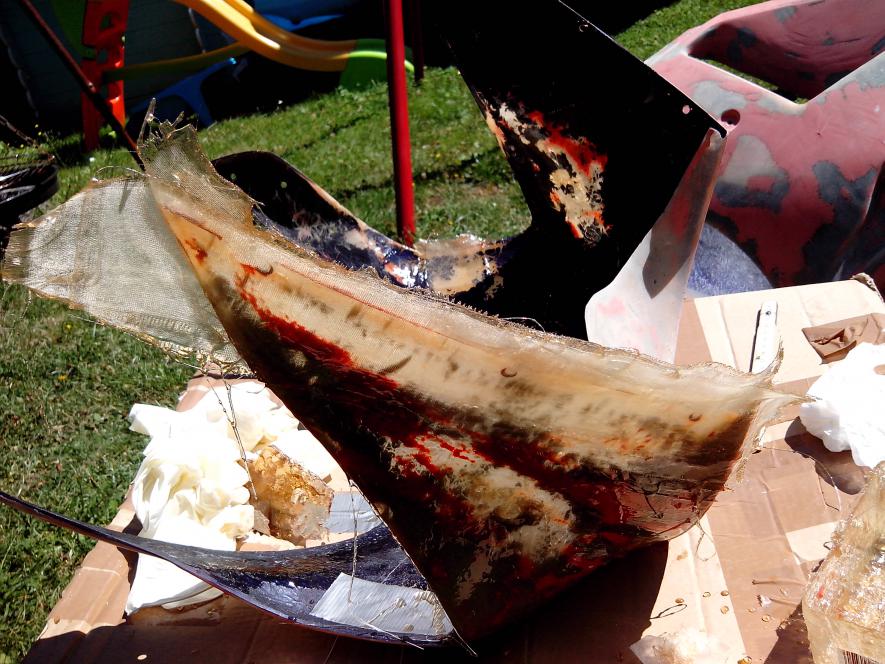

Der Zwischenstand mit der VVK. Der Lack fast vollständig ab. Unterteil hat 2 bis 3 Stellen zum Reparieren. Oberteil paar mehr, aber nichts schlimmes. Ist eh wurscht, da da noch etwas mehr Arbeit auf mich zukommt mit dem kleinen Scheinwerfer. Der Stand auf den Bildern ist von vor paar Tagen. Mittlerweile ist der violette Lack vollständig weg, in den Löchern und Vertiefungen von Hand, hat länger gedauert als der Rest mit der Poliermaschine und Schleifpads . Habe auch paar Riefen an den Wölbungen des Oberteils reingehauen, aber da muß ja eh noch einiges gespachtelt werden. Wollte heute schon laminieren, stellte aber fest, dass der Härter vom Polyesterharz ausgetroknet war, wegen kaputtem Deckel

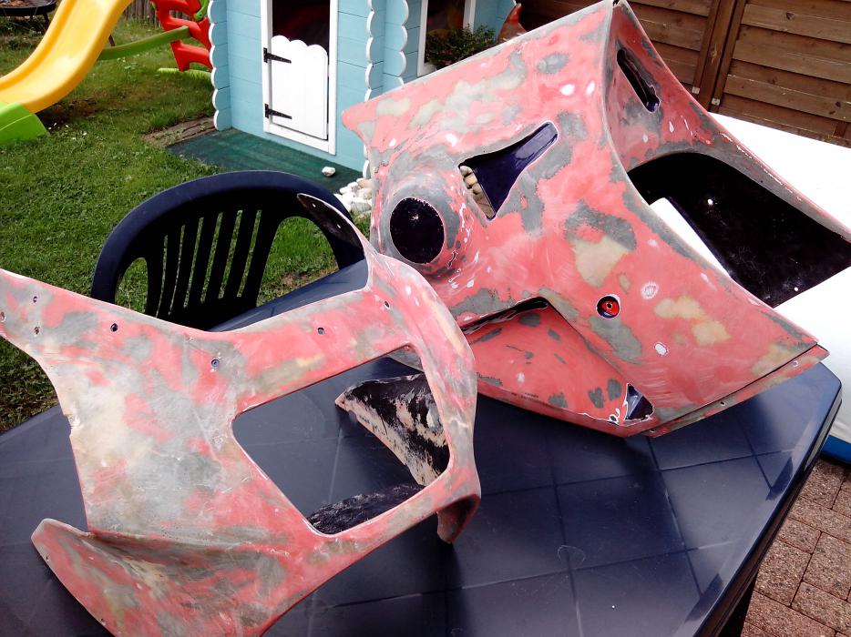

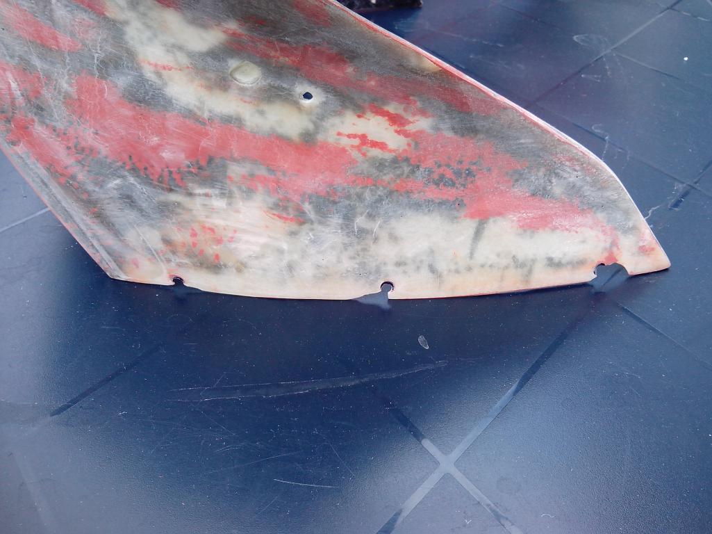

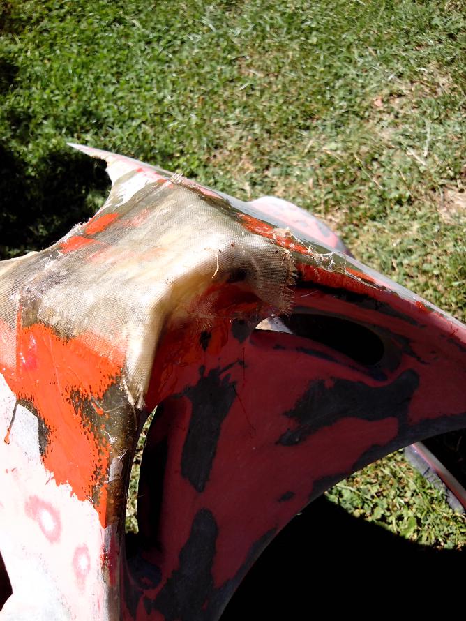

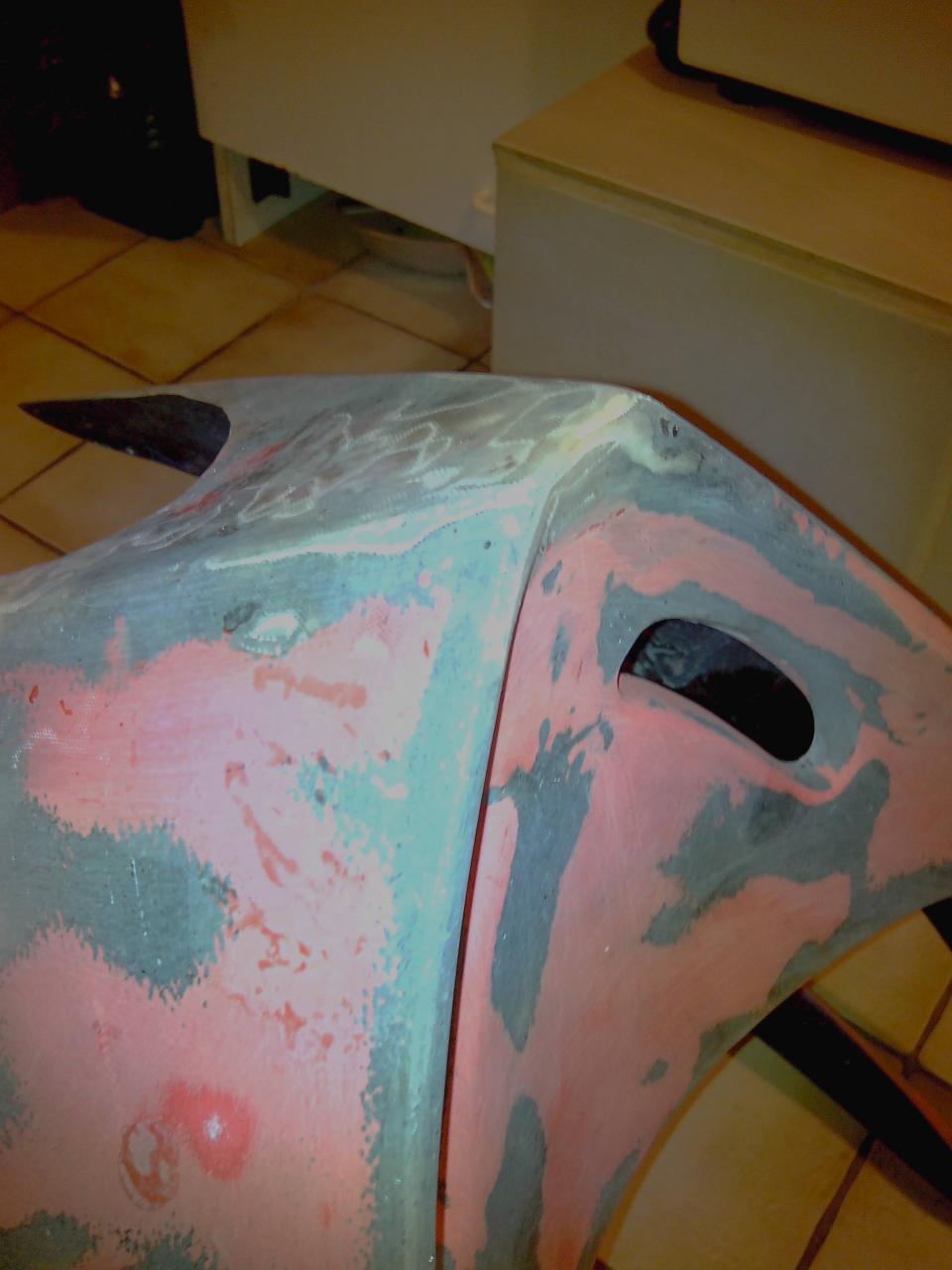

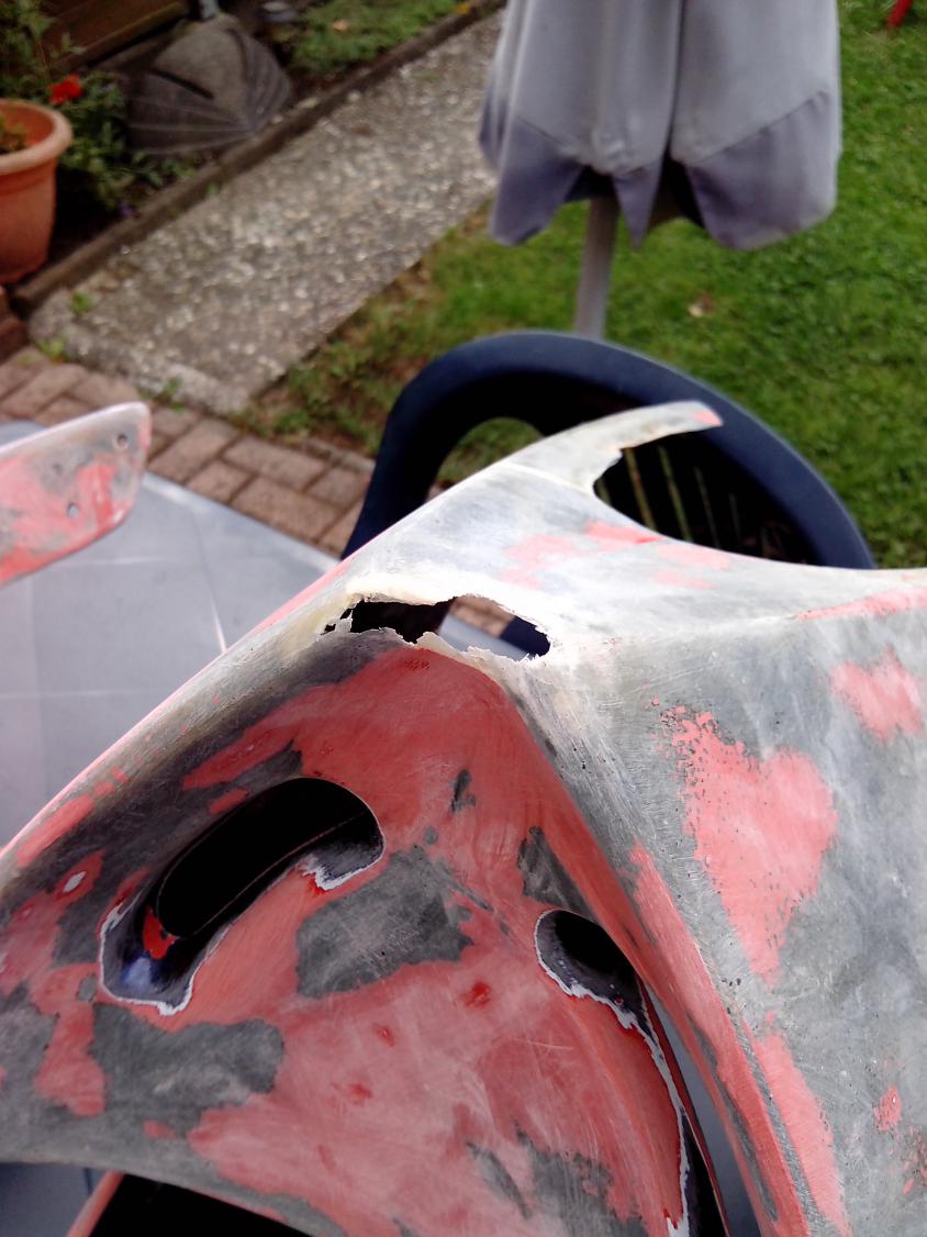

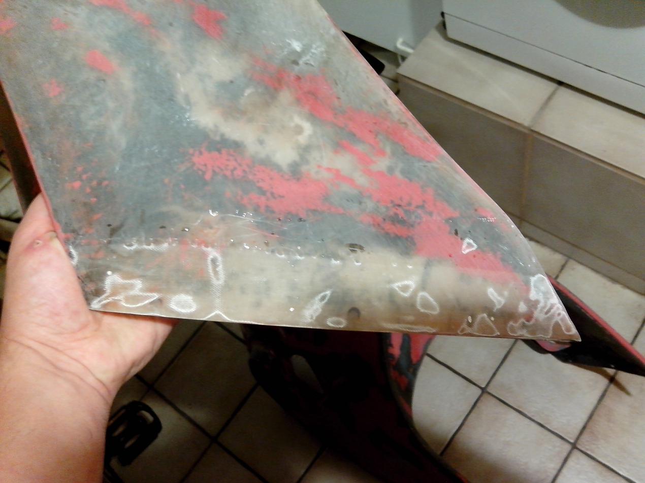

Freitag und heute etwas weiter gearbeitet an der VVK. Oberteil soweit repariert und geschliffen. Die Blinkeröffnungen mit Glasfaser verfüllt. Am Unterteil das Laminierte vom Freitag geschliffen und 2 größere Stellen laminiert an den der Hersteller mit der Materialdicke etwas nachlässig war.
Mit dem Ergebnis bin ich soweit zufrieden. Dafür dass ich das letzte mal vor ca. 11 Jahren mit GFK zu tun hatte ist das ok. Habe Erfahrungen mit den unterschiedlichen Geweben gesammelt. Für Reparaturstellen, die mit geringer Dicke stabil werden sollen, ist das engmaschig gewebte Material (das wie Stoff aussieht) gut geeignet. Dafür ist es an Wölbungen etc. nicht zu gebrauchen. Da ist das locker verflochtene, dafür aber dickere Gewebe besser, vor allem auf der Rückseite sehr gut zu gebrauchen für Verstärkungen.
Jetzt bin ich K.O. vom Schleifen
Nächste Woche versuche ich den Lampenhalter zu bauen und dann die Scheinwerferöffnung zu laminieren. Spachteln muß ich auch noch

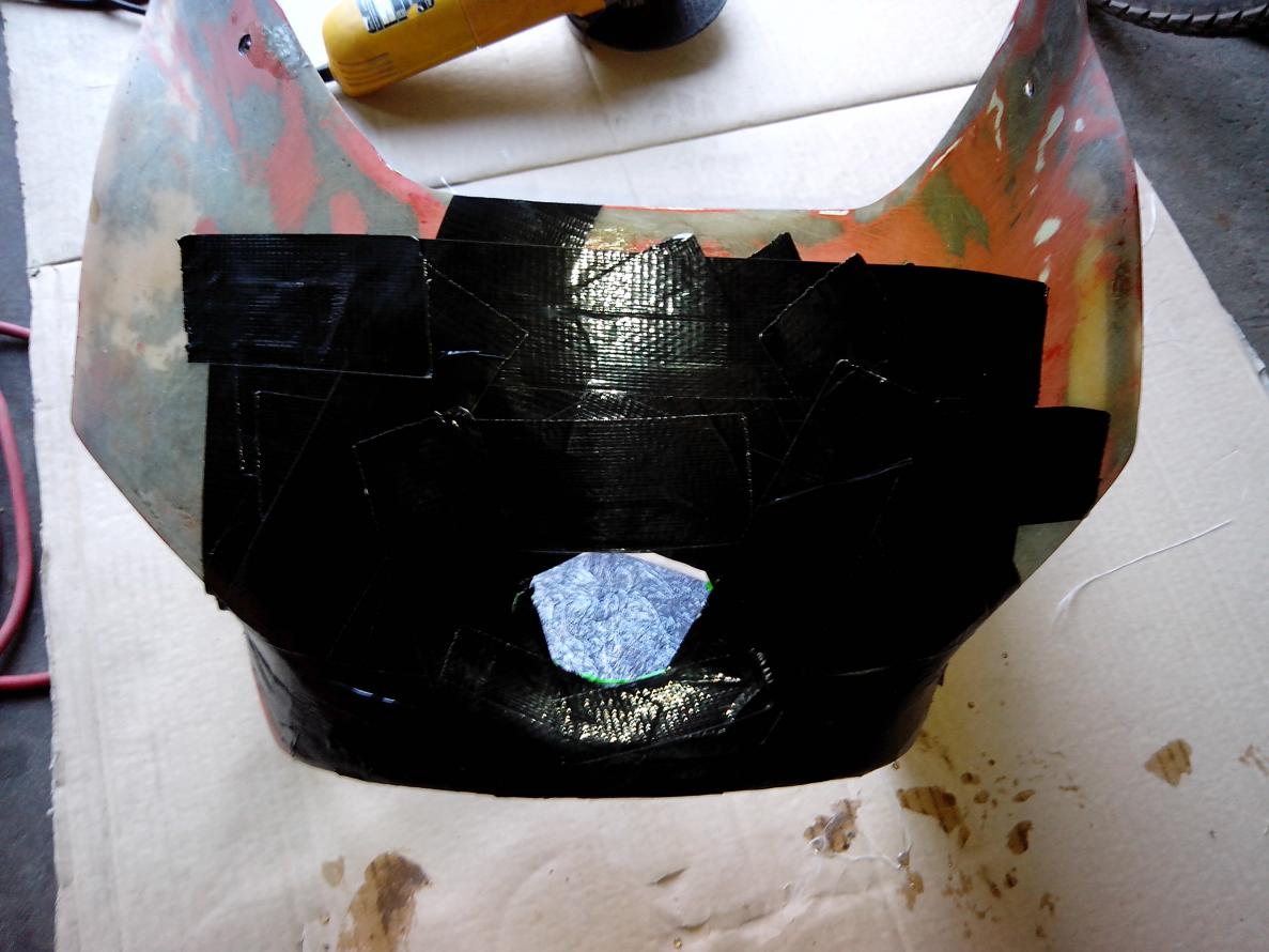

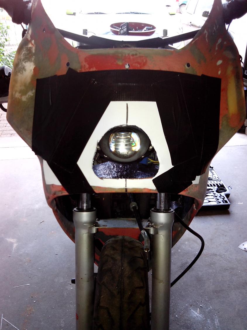

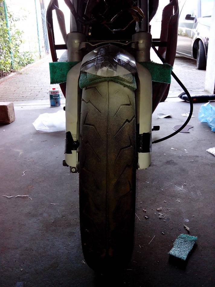

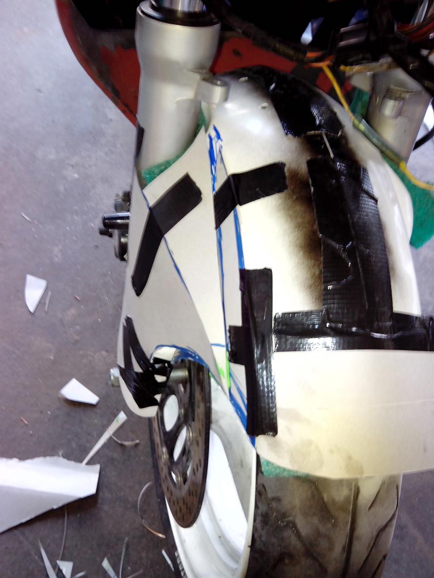

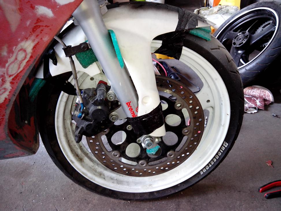

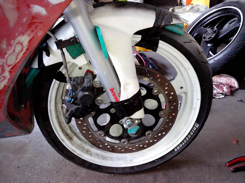

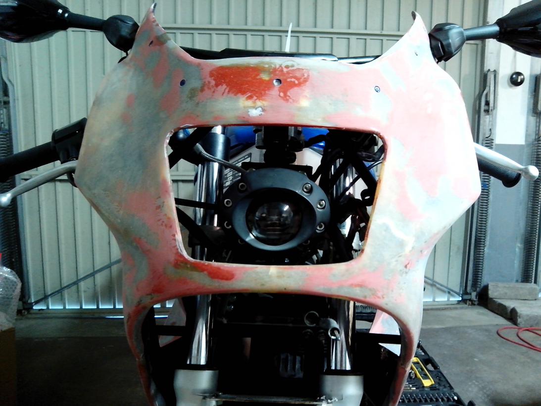

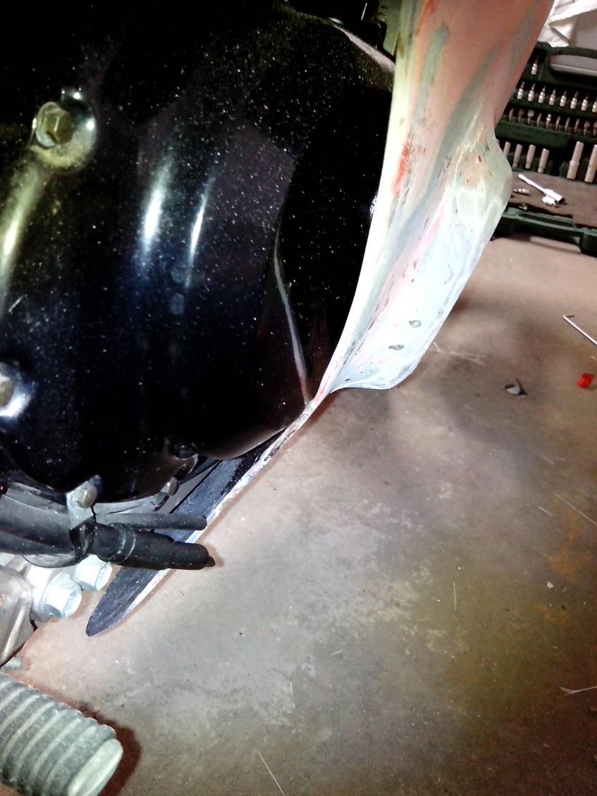

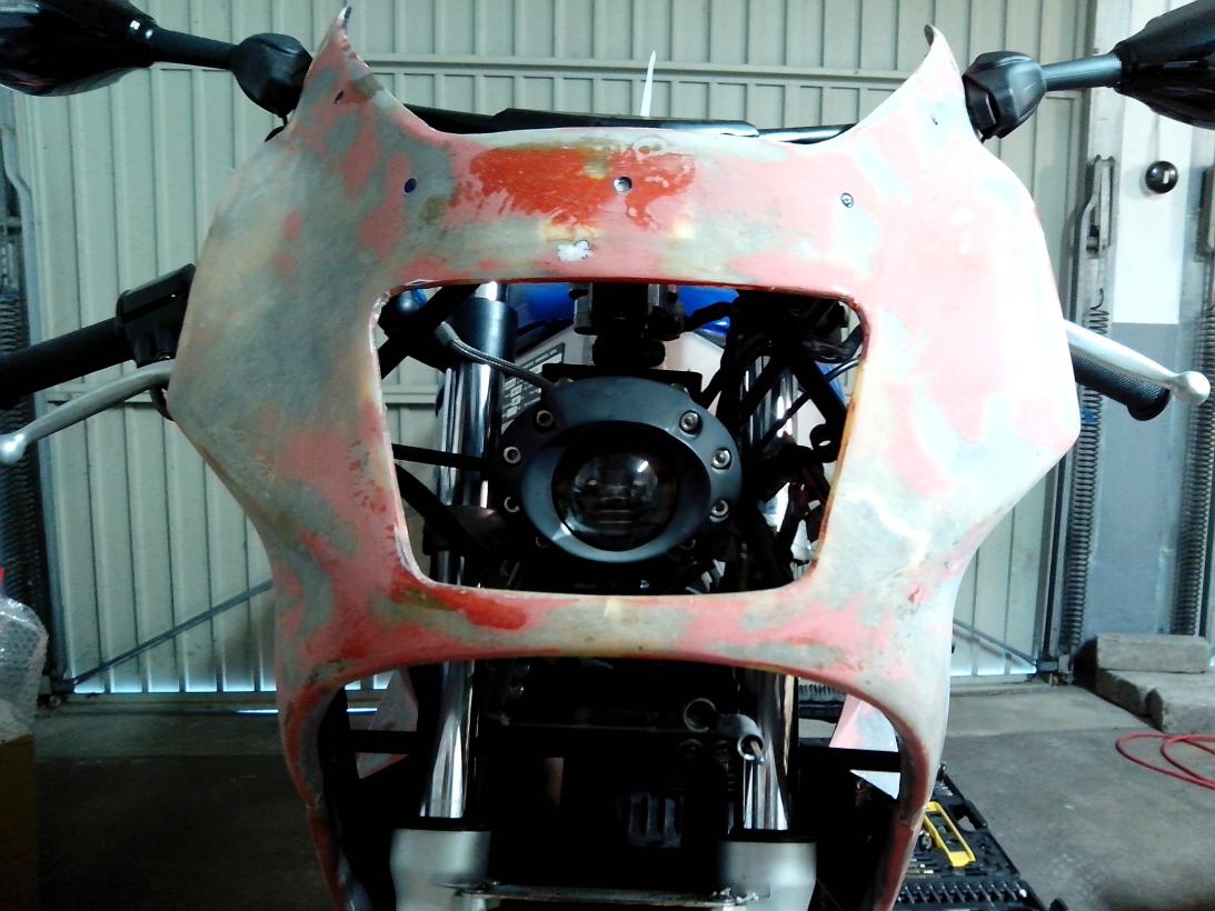

So, heute gehts weiter. Die Verkleidung nochmal angebaut um die Scheinwerferposition festzulegen. Dabei habe ich festgestellt, dass die VVK auf der rechten Seite am Motor anliegt. Der Vorbesitzer hatte scheinbar das selbe Problem, weil es an der Stelle eine Ausbröckelung gab. Stellt sich jetzt die Frage, ob die VK im unteren Bereich verzogen ist und wie man das korrigiert. Es gibt ja unten keine Befestigung.
Hits:	527
Größe:	112,7 KB
ID:	17831   Klicke auf die Grafik für eine größere Ansicht
Hits:	533
Größe:	106,2 KB
ID:	17832   Klicke auf die Grafik für eine größere Ansicht
Hits:	534
Größe:	108,2 KB
Alt 28.08.2013, 16:26:20   #31
Is bei mir auch so!
Alt 28.08.2013, 18:54:16   #32
dreamer
Registriert seit: 30.03.2012
Ort: Saarland
Beiträge: 177

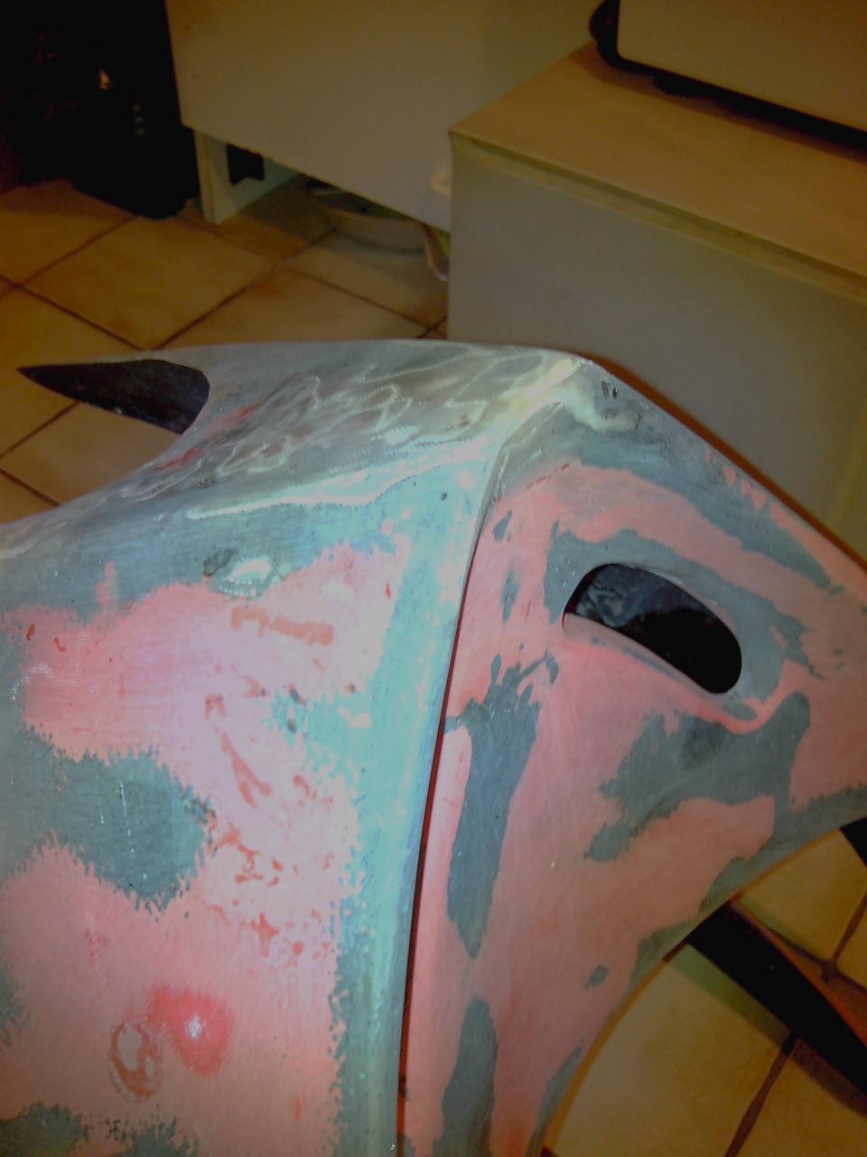

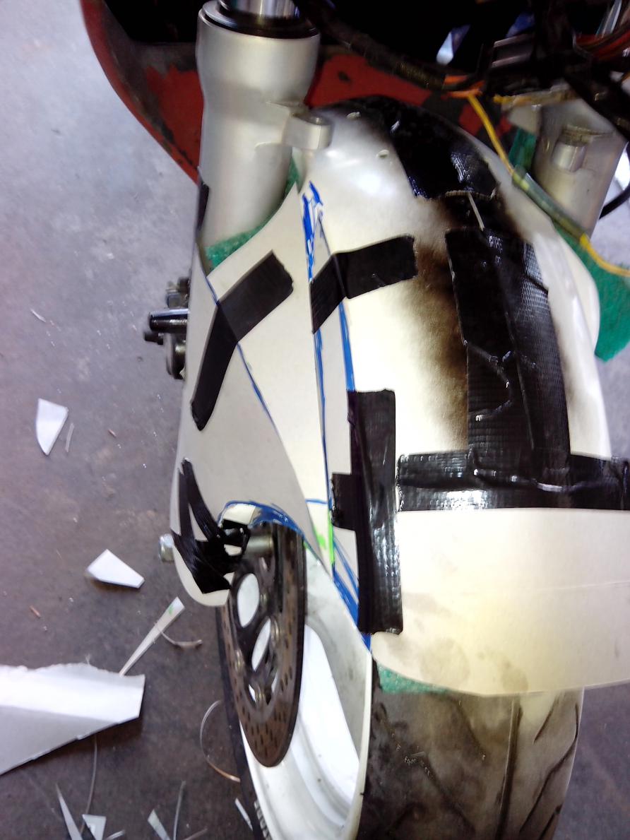

Na dann brauche ich ja die Ursache nicht zu suchen...nur noch eine Lösung

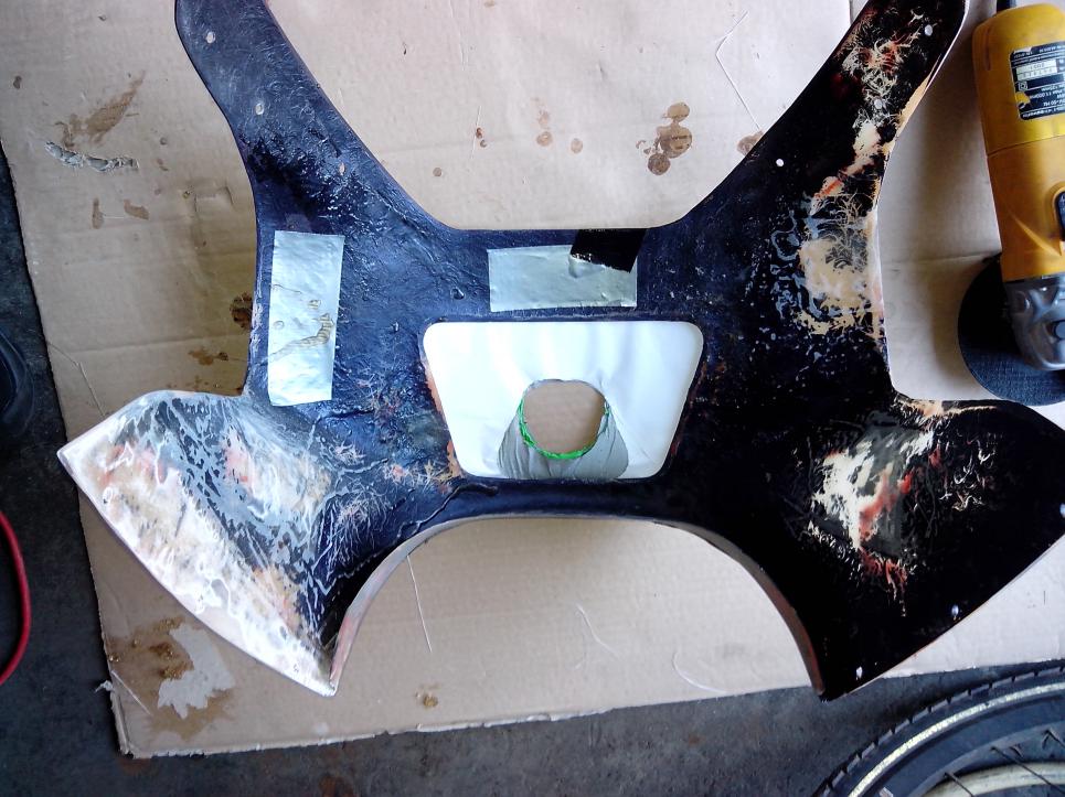

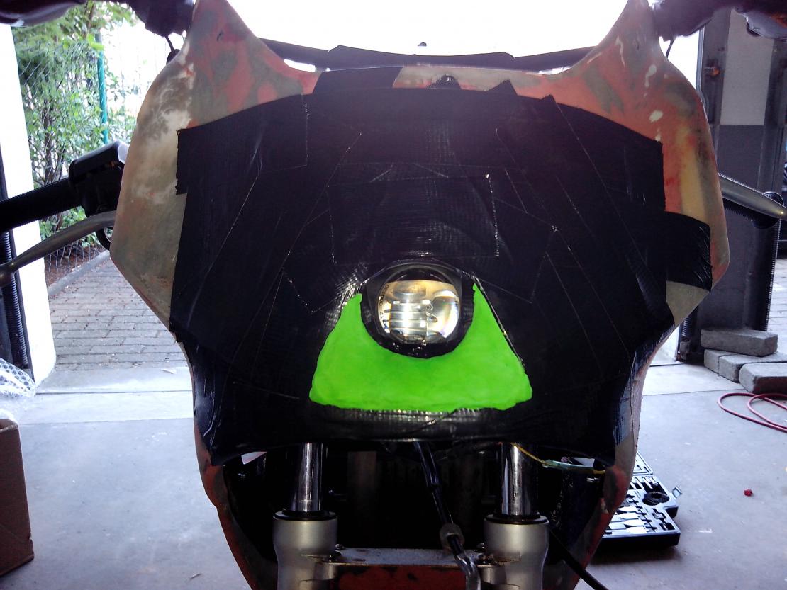

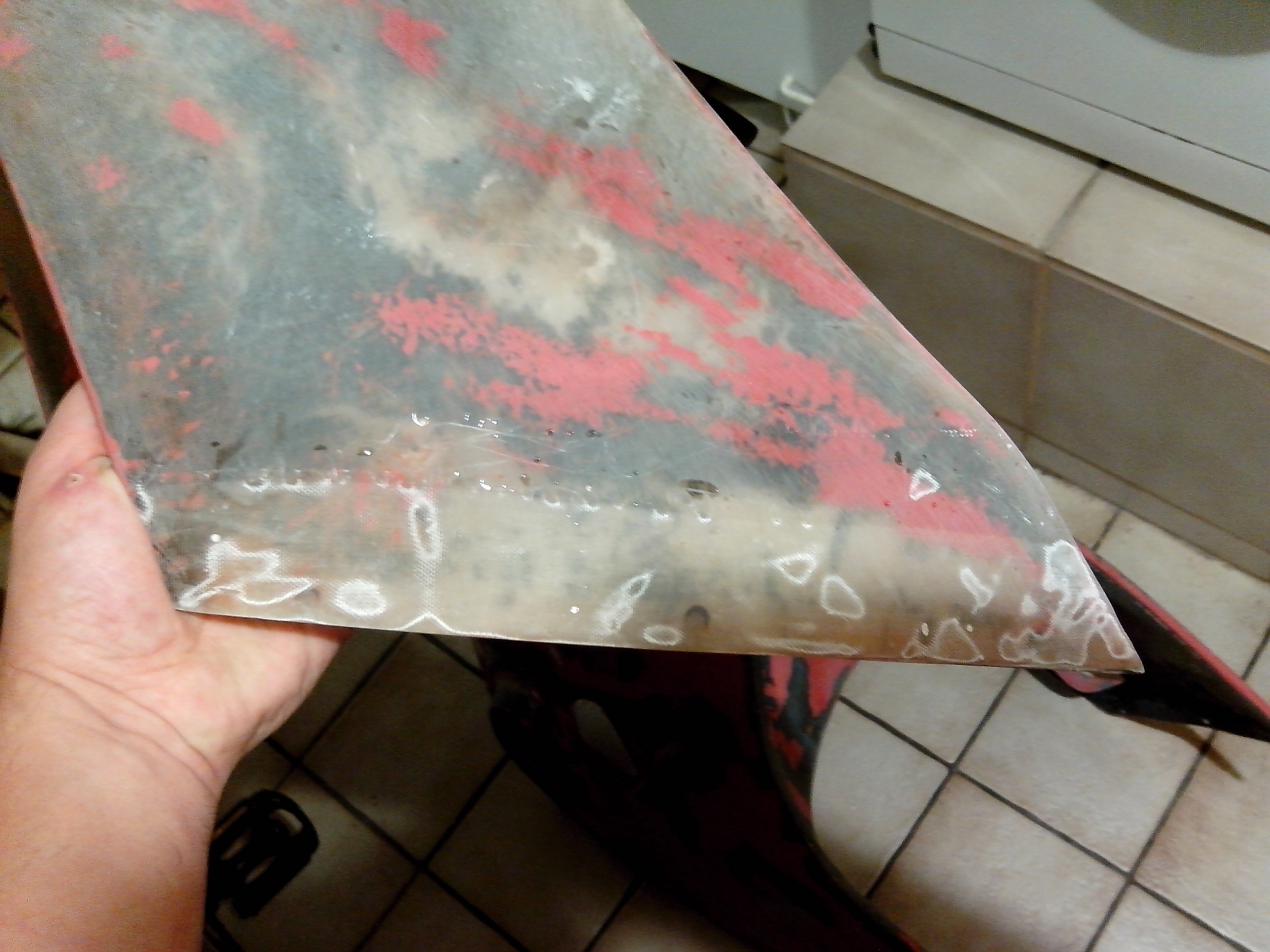

Weiter gehts an die Gestaltung der Maske...

dreamer
Ort: Saarland
Beiträge: 177
Die Gimbel VVK und der Höcker sind aus GFK.
Das Polyestherharz haftet wie die Pest selbst auf den Stellen mit Farbe. Lässt sich nur durch Schleifen entfernen.
Die reparierten stellen halten bis jetzt sehr gut. Bei der Maske habe ich mir von Innen das vollständige Abschleifen der Farbe erspart, da es nur als Basis für das Laminieren von vorne dient. Möchte so wenig Spachtel wie möglich verwenden und werde deshalb von vorne mit Übermaß auflaminieren und dann auf das Maß runterschleifen.
An den zu reparierenden Stellen mit großer Belastung habe ich die Farbe vollständig entfernt, soweit es eben ging und beidseitig stark überlapend laminiert. Das Endergebnis macht einen stabilen Eindruck.
Morgen/heute Morgen geht es weiter. Von vorne die Maske laminieren und in der Trocknungszeit widme ich mich dann endlich dem Frontfender...wenn nur der scheiß Gabel-Stabi nicht wäre. Kriege den nicht ab. Der Inbus ist zu weich und die Schrauben zu fest drin

und weiter gehts...
@Goose: hat geklappt mit der Dremel. Auf die einfachste Lösung komme ich manchmal nicht von selbst
Hits:	537
Größe:	110,3 KB
ID:	17894   Klicke auf die Grafik für eine größere Ansicht
Hits:	533
Größe:	113,0 KB
ID:	17895   Klicke auf die Grafik für eine größere Ansicht
Hits:	518
Größe:	103,3 KB
Geändert von dreamer (30.08.2013 um 21:24:34 Uhr)

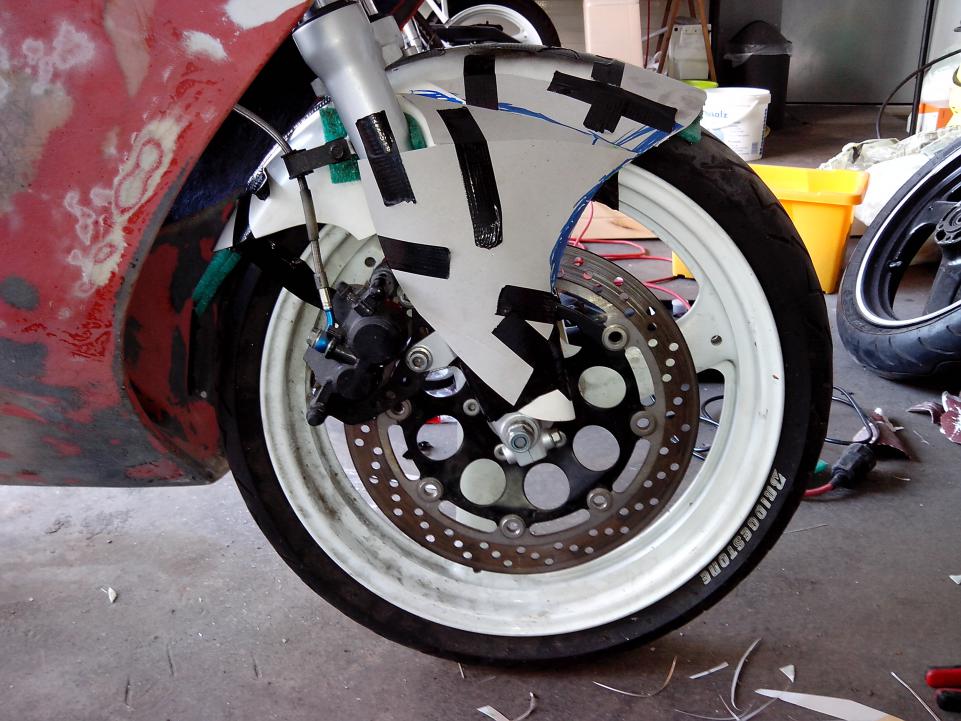

und so stelle ich mir den Fender in etwa vor...Bilder vom aktuellen Zustand gibts aber nur, falls es klappt, wie ich es mir gedacht habe
Hits:	511
Größe:	113,7 KB
ID:	17897   Klicke auf die Grafik für eine größere Ansicht
Hits:	505
Größe:	104,3 KB

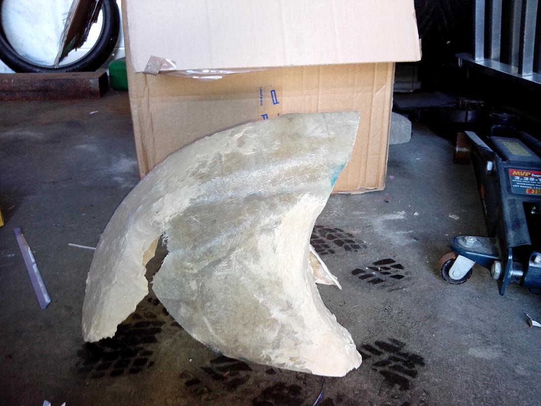

Heute mal mit dem Fender weiter gemacht. Die Negativform war zwar nicht optimal, da am Motorrad laminiert, aber sollte für die Herstellung eines Rohlings ausreichen...
Hits:	416
Größe:	105,7 KB
