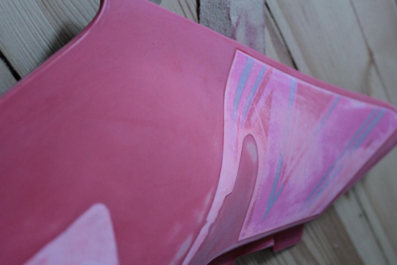

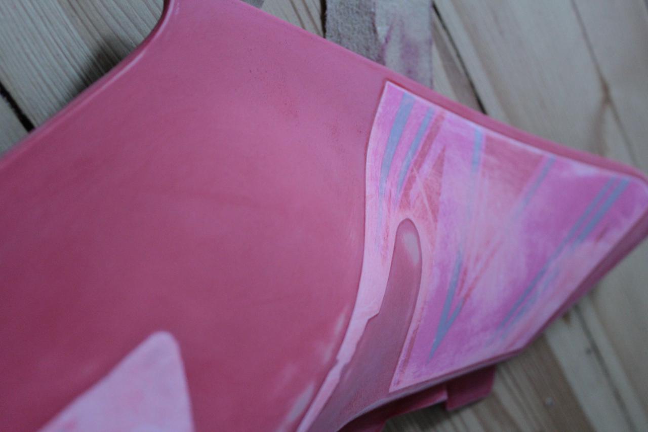

ID:	18094 soo... wie bekomm ich die sticker weg? muss ich da spachteln und das eben schleifen oder reicht ein Filler?

Ich habe sie die Tage mit einem Heißluftfön abgezogen...
http://forum.gs-500.de/showthread.php?t=33596 Scroll mal ganz runter
HA du Genius ! Normaler Föhn geht auch danke...weiter gehts

Ja gut möglich...
wie wäre es mit der Klinge eines Cutter-Messers?
Die Kratzer, die man zwangsläufig verursacht lassen sich wegschleifen oder halt drin lassen
Edit: oder halt schleifen, schleifen, schleifen

Ja gut möglich...
Lässt sich ganz einfach abziehn...nur merke: erst sticker dann schleifen. Der den ich angeschliefen habe lässt sich nur in kleinen Stückchen abpullen :9

Da bin ich leider auch noch nicht weiter...hatte überlegt, den bei mir einfach dran zu lassen, weil ich den Tank eigentlich nicht lackieren wollte...
Edit: also das hilft dir wahrscheinlich wenig, aber ich hatte gerade mal gedacht bei mir die anders farbigen stellen einfach ein bisschen anzurauhen und dann schwarz lackieren... gibt sicher einen coolen Effekt

Die Schriftzüge auf dem Tank sind überlackiert! Da musst du entweder erst mit ganz grobem Schleifpapier (150er) den Lack runterkratzen, den Aufkleber abföhnen und dann fein hinterherschleifen oder so lassen
mhh...wenn du das mit einer Airbrush vllt. aber einfach mit der dose druf halten?! neeee...
so lassen kommt nicht in frage. in einem Lackerforum steht
Klarlack mit Excenterschleifer auf dem Kleber schleifen. Kleber mit Fön entfernen. Dann restlichen Klarlack planschleifen.
Lackaufbau wie üblich
Also wie schon gesagt/gedacht. Mal sehen wie viel Arbeit es nachher macht.

Ihr stellt euch das immer alle so einfach vor......
Am besten den Aufkleber am Tank Fönen und abziehen, in der Regel bleibt dabei die Klebeschicht trotzdem erhalten.
Die mit Aceton oder Aufkleberentferner abrubbeln.
Dann die Kannten schön verschleifen, und danach den Tank einmal abfüllen, und mit 600er nass schleifen, dann lackieren.
Beim Rollen Scheiß egal, wer die Spuren des Rollens in Kauf nimmt, sollte sich um kannten von Aufklebern nicht Scheren....
Alt 16.09.2013, 16:52:31   #44
Einfach angeschliffen und drübergerollt könnte das doch nen netten Effekt geben, wenn der Suzukischriftzug sich noch abzeichnet.
So in etwa hatte ich mir das jetzt eben mal flott gedacht ...

xD ahh neee ganz so schlampig arbeite ich nicht!!! ich versuch schon ein homogenes Ergebnis zu erzielen aber ich hoffe eben nicht auf Wunder! Wenn ich aber schon bei der Vorarbeit rumschlampe zerstöre ich nicht nur Wert sondern erhöhe auch die Wahrscheinlichkeit das ich nachher unzufrieden bin. Ich machs so wie du gesagt hast *geht nochmal los Aceton kaufen* und hoffe das es MEIN best mögliches Ergebnis wird! Fusch mach ich nicht!

Dadurch, dass das ja keine größeren ebenen Flächen sind, stell ich mir Lackieren durch Rollen recht schwierig vor bei Motorrädern mit den Kanten und Wölbungen.
Bin aber sehr auf das Ergebnis gespannt.

Machste eig 2K oder 1K?

Mir wurde jetzt mehrfach zu 1k Lack geraten...speziell für das was ich vor habe. Ich hab mir jetzt einen Kunstschmiedelack(extra matt) gekauft und schau mal was passiert

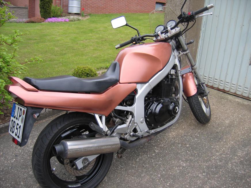

Wenn du die Schicht(en) nicht zu dick machst und er richtig auslüften kann hält der normale Benutzung auch aus.
Ich hatte Hammerschlag Kupfer gerollt. 2 Schichten drauf und als der Lack richtig durchgetrocknet war, konnte dem so schnell nix anhaben
