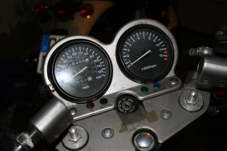

Der Vorbesitzer meiner GS 500 hat es geschafft das Glas über Tacho und DZM beim Putzen von innen zu beschmieren.
Leider habe ich keine Ahnung wie ich das Ding runternehmen kann, eine Google Suche hat auch nichts passendes Ausgespuckt und im Forum finde ich nur die Anleitungen zum auseinander nehmen der gesamten Becher.
Also wie am Foto (nicht von mir) zu sehen, geht es mir nur um die Scheiben mit dem schwarzen Plastik/Gummi drumherum.
Kann man die einfach runterhebeln, abschrauben oder muss ich noch etwas anderes lösen bevor ich die aufbekomme?
Danke schonmal und liebe Grüße

Da kommst Du nur dran, wenn Du den DZM und den Tacho aufbördelst. Und wenn Du den eh schon auf hast, kannste auch gleich auf LED-Beleuchtung wechseln (im Link ist auch das Aufbördeln beschrieben).

Ok Danke, dann werde ich mich mit dem Putzen noch gedulden bis ich mir LEDs angeschafft habe
Alt 15.09.2013, 12:52:25   #4
um Einiges weniger stressig ist übrigens, wenn Du SOLCHE LEDs verwendest. Die haben den gleichen Sockel wie die Originalbirnchen und die kannst Du auch sofort austauschen, ohne was schrauben zu müssen.
Ne Anleitung zum Wechseln gibt's im Wiki oder in den FAQ - Elektronik.
