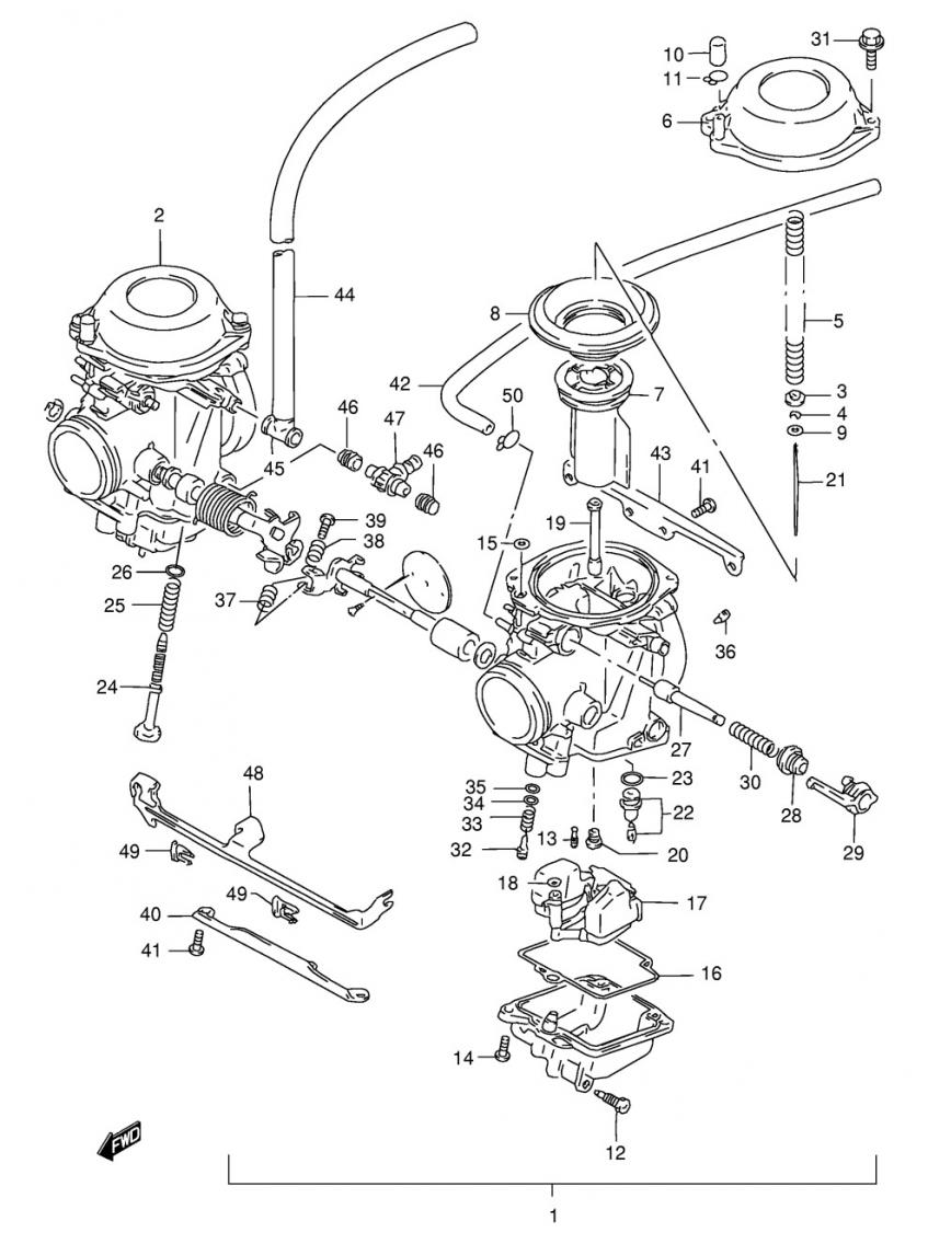

Wie die Überschrift schon sagt ist mir ein Stück vom Vergaser Deckel abgebrochen um genau zu sein 6,10-11 wie auf der Explosion Zeichnung zusehen sind abgebrochen als ich gegen kam.....
Zur Not könnte man es doch Kleben?
Und ich wollte nur denn Choke leicht gängiger machen.....
Wie sieht es denn jetzt aus muss ich mir einen neuen Vergaser holen oder wie?

Das ist der Unterdruckanschluss zum Synchronisieren. Den kann man zur Not auch kleben, wenn man guten Kleber nimmt, aber auf Dauer ist das nicht die richtige Lösung. Du brauchst deswegen keinen ganzen Vergaser kaufen. Nen neuer Deckel tuts auch

Ob man das selbst reparieren kann, hängt sehr stark vom Geschick und Ideenreichtum ab.
Ich würde versuchen das Ganze mit einem passenden, dünnen Alu-Röhrchen zusätzlich zu stabilisieren. Dann müsste es auch reichen, wenn man dünnflüssigen Sekundenkleber zum Kleben verwendet.
Ansonsten sind die Klebeflächen so klein, dass auch der beste Kleber nicht lange hält.

...berndy, das mit dem Aluröhrchen ist ja ok aber wenn du schon klebst, dann 2 Komponentenkleber. Sekundenkleber löst sich bei vibrationen und Hitze (welche vom Motor hochsteigt).
Einfacher ist es im Marktplatz unter suchen gehen. Irgendeiner hat bestimmt nen Deckel

man kann das Loch auch einfach vorrübergehend komplett zuspachteln ohne den abgebrochenen Synchronanschluß wieder anzusetzen
und bei Gelegenheit dann einfach nen anderen Deckel drauf
