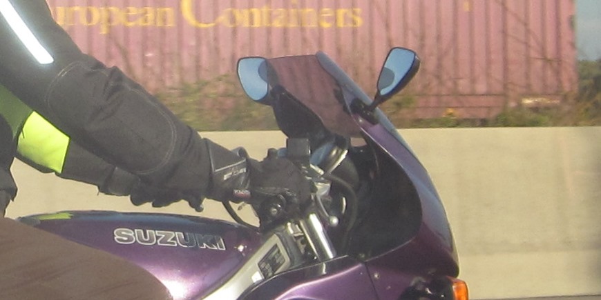

Aber ich hab zufällig ein Bild von mir auf dem Bike, fahrend, von der Seite.
Ein Kumpel hat es gestern von mir auf dem Weg zur Werkstatt gemacht.
Ich hoffe man kann die Details ausreichend erkennen:
Hits:	1352
Größe:	86,2 KB
GS500-Macer ist offline   Mit Zitat antworten

Ich würde den Bremshebel, ergo die Bremspumpe etwas nach unten drehen.
Dann steht dein Handgelenk noch etwas gerader. Ich denke auch das du etwas verspannt auf dem Moped hockst, deine Arme sehen so aus als ob die angespannt sind.
Du solltest entspannt auf dem Moped hocken, dazu brauchst du ne gute Rücken und Nackenmuskulatur. Ein Säbel Lenker hilft dir dabei sicher.
Ich bin auch 187 cm und hab mir das eben so hin gebaut das es passt. Füße nach hinten, Lenker hoch und ganz wichtig Rücken trainieren.

"Gerade" soll heißen, dass die Hand sowohl von oben wie auch von der Seite betrachtet, mit deinem Arm eine gerade Linie bildet, wenn du die Finger auf die Hebel (Bremse und Kupplung) legst. Bei den Stummellenkern knickt man die Hände gerne mal ab, so dass sie im 90° Winkel zu den Stummeln stehen, statt dass sie eine Linie zum Arm bilden. Wenn man die Stummel mit den Handballen auf dem Lenker greift, ist es besser.
