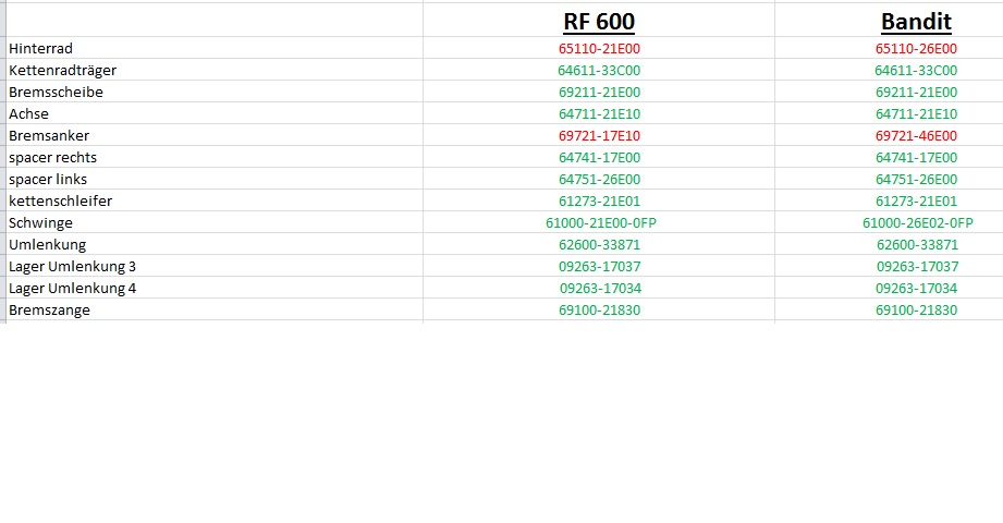

Habe ein paar Teile mal mit dem Link verglichen. Sind ja doch einige Teile die gleichen!
Hat jemand Erfahrungen mit einem 110er vorne und 160er Hinten?

Alt 08.12.2013, 16:55:37   #17
An deiner Liste ist was faul...mindestens der Bremssattel passt nicht.
Schließlich hat die Bandit da die Bremsankerstrebe dran. Bei der RF stützt sich der Sattel am Sattelhalter ab.
Edit: Schwinge steht auch da, dass es die selbe sei.
Die Liste oder Quelle der Nummern kannste also knicken (oder zumindest anderswo nochmal genau recherchieren um etwaigen Fehlern auf die Schliche zu kommen).
Ich weiß nicht, ob die RF über die gesamte Bauzeit die selbe Schwinge hatte. Also Baujahre vergleichen, falls die Bremsankerstrebe erst irgendwann in der Modellgeschichte weggefallen ist.

Alt 08.12.2013, 17:51:06   #19
Ich hab das im Wiki mal geschrieben gehabt, nur die ersten zwei Jahre hatte die RF 600 eine Ähnliche Schwinge wie die Bandit, mit dem erscheinen der Bandit auf dem Markt, wurde es bei der RF 600 angeglichen, und vereinheitlicht.
Also stimmt die Liste. Ich glaube 93 und/oder 94 müsste bei alpha in den Mikrofishen beides aufgeführt sein.
