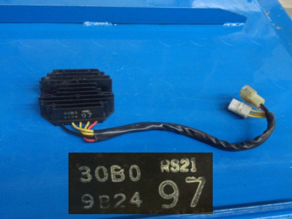

PS: Der Ersatzregler (angeblich BJ 90) ist nicht komplett identisch mit meinem alten Regler ( BJ 93), das Gehäuse ist gleich, die Kabelführung aber anders:
alter Regler ( von links nach rechts): Rot-Gelb-Schwarz-Gelb-Gelb
Ersatz-Regler: Schwarz -Gelb-Gelb-Gelb-Rot
Nummerierung des Ersatzreglers ( falls jemand damit etwas anzufangen weiß): 30 B0 - RS 21 -9 B24- 97
Ist mir da möglicherweise ein ähnlicher Regler eines anderen Modells ( möglicherweise mit 6V-Anlage) verkauft worden?

Das Foto ist noch von der Ebay-Auktion, ist definitiv der Regler der geliefert wurde.
"Stark erhöht" heißt dass der Widerstand 20-40 Ohm betrug wo eigentlich nur 6 sein sollten. Der alte Regler hatte in beide Richtungen keinen Durchgang zwischen Schwarz und Rot.

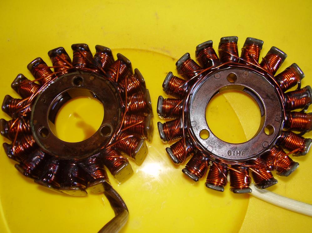

Mit dem Rest könnte man zur Not noch leben, aber auch da zeigt sich bereits das beginnende Ableben der Siliziumbrücken - die Werte beginnen leicht asymetrisch zu werden.
Dieses Bild zeigt typisch einen Regler der zu lange an einer defekten, asymetrisch abgebrannten Lima betrieben wurde - durch die extreme asymetrische Phasenbelastung ist die Gleichrichterbrücke bereits geschädigt und durch die, dieses Phänomen begleitende Überspannung der Lima, ist der Begrenzerkreislauf schon gestorben......

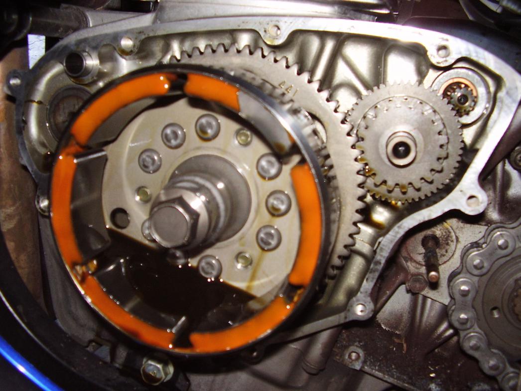

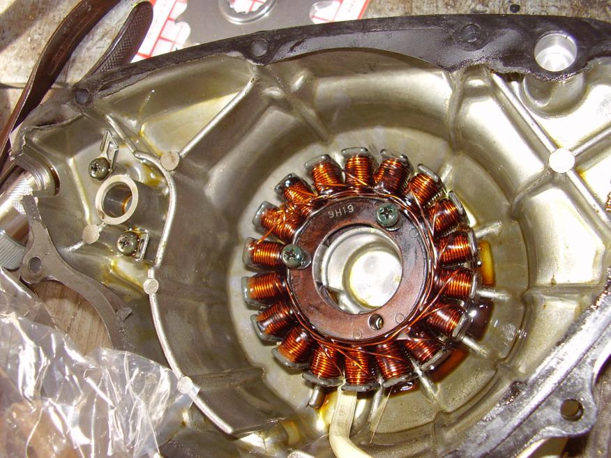

Nein, wenn du sie stark zur Seite neigst, gehts auch ohne ölablassen. Eine Dichtung ist nicht unbedingt nötig, wenn du den Deckel vorsichtig abhebelst und aufpasst. Schlimmstenfalls tuts auch ein bischen Dichtmasse. Wenn du die Dichtung aber zerreist, benötigst du nat. eine neue.....
Anbei ein paar Bilder wie es da drunter aussieht und ein Vergleichsbild einer intakten Lima zu einer sterbenden......
