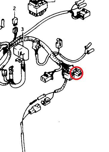

Ein Schalter hat entweder Durchgang oder Unendlich. Am Seitenständerschalter ist eine Diode, nicht dass du die mitgemessen hast.

Diode? Hängt die im Kabelbaum mit drin? Dieses schwarze Kästchen nehme ich an.

Das Rot umkringelte ist wohl die Diode...
