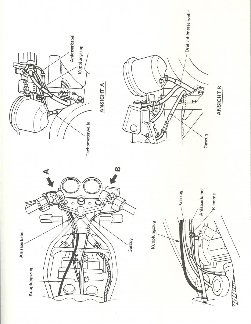

Hallo Gemeinde.
Ich habe meine gs 500 e komplett zerlegt um den rahmen zu lackieren.
NUn habe ich an gewissen Stellen meine Probleme die GS wieder richtig zusammen zu bauen.
Könnt ihr mir sagen wie die Bowdenzüge original verlegt sind?
Vielen Dank schon mal
Gruß Ricardo

Wenn du eine Reparaturanleitung hast, sind da immer Bilder/Pläne fürs Verlegen der Kabel und Züge drin.
Hits:	758
Größe:	108,5 KB

Danke für die erste Antwort. Leider hab ich so ein Buch nicht. Aber vielleicht kann ja mal jemand 2 3 Fotos machen der auch gerade den Tank runter hat. Gruß Ricardo

Danke lori. Ich hoffe das ich den rest so wieder zusammen bekomme. Aus welchem buch ist das?

Reparaturanleitung - Suzuki GS 500E ab Baujahr 1989
Handbuch für Pflege,Wartung und Reparatur...
ISBN 3-7168-1828-3

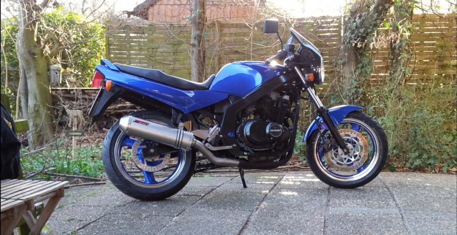

Standard Hey Ho! FERTIG
Ich danke euch für die Hilfe und die guten Tipps.
Hier das Resultat.

Mensch,die sieht aber gut aus

Was meint ihr ist die Maschine jetzt wert. Ich hab sie komplett zerlegt, alle Rahmen teile gesandstrahlt und dann schwarz matt lackiert die lackteile in mettalic blau lackiert nen takoni Auspuff(übrigens super Sound und klasse verarbeitet)bremsen komplett erneuert mit neuen Scheiben. Krümmer aluminiumbeschichtet und dann lackiert. Nagelneue reifen und die sitzbank neu beziehen lassen und ein federbein mit kompletter Umlenkung von der bandit ist auch drinn, das lange mit 31.5 cm.
Gruß Ric.
