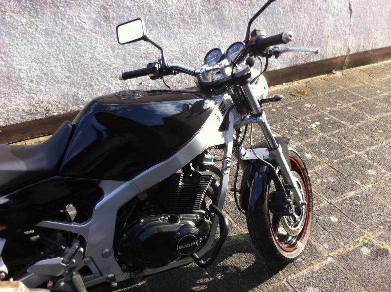

Servus, bin 1,83m groß. Sitzbank weiß ich nicht ob die abgepolstert wurde sieht man das irgendwie?
Lenker hab ich schon nen LSL Superbike dran siehe Bild.

also für 1 83 große Menschen gibt es schon "passendere" Mopeds als die Gs
wenn ich so groß wäre , hätte ich mir auch schon lange was anderes angeschafft
mal abgesehen von der Ergonomie sieht das ja auch aus wie Affe aufm Schleifstein , wenn ein Fahrer die Proportionen seines Mopeds deutlich überschreitet
man kann das jetzt sicher nicht an einer bestimmten Körperlänge festmachen , ab wann man sich was größeres suchen sollte - aber wenn einen das Moped subjektiv zu klein vorkommt ist das schon mal ein deutlicher Hinweis darauf , dass es genau so ist
wenn man dann zusätzlich noch mit der gebotenen Motorleistung hadert , kann man sich die Frage der Anpassungsmöglichkeiten eigentlich auch gleich sparen
