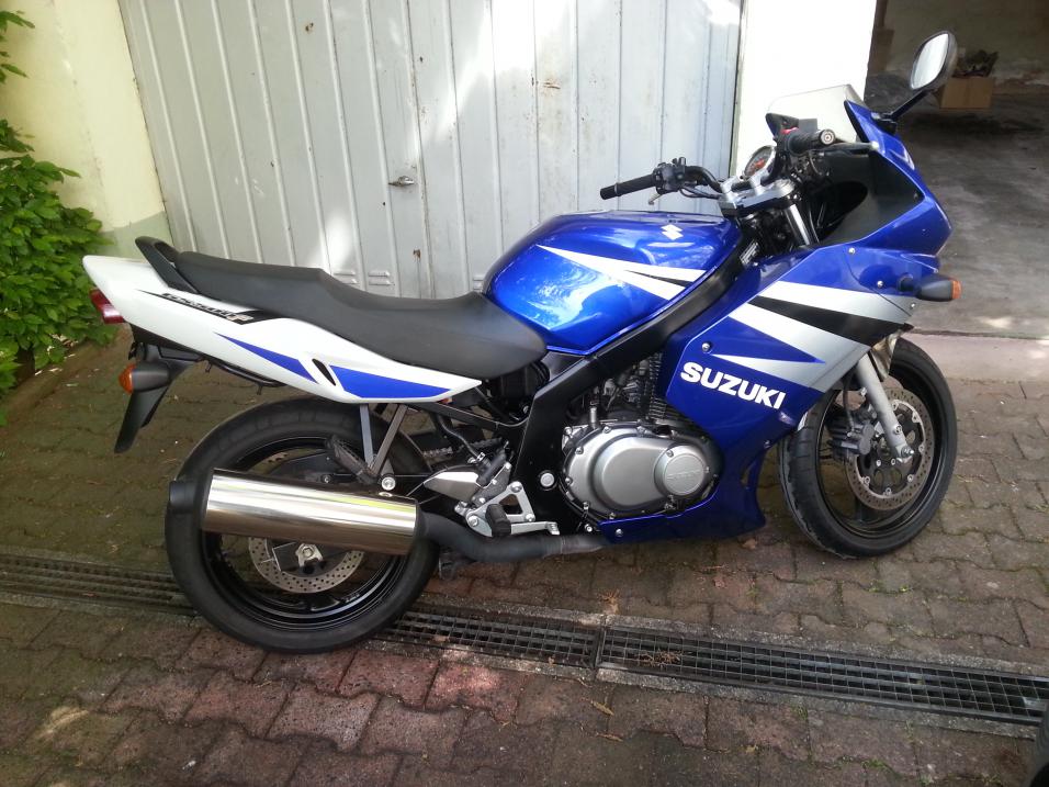

habe auf meiner Verkleidung die Warnhinweisaufkleber auf Tank und seitenteile vorne.
Habt ihr Tipps wie ich die am einfachsten runterbekomme und man danach den Farbunterschied nicht so dolle sieht? ist dunkles Blau bei mir.
Danke im vorraus
LG Rico

Mit dem Nagellackentferner hats super geklappt. Bisschen draufgeschmiert 5sec einwirken und abwischen Einen Farbunterschied kann man sogut wie gar nicht erkennen. Nur in der Sonne schimmert es ein wenig aber das sieht man glaub ich nur wenn man weiss wo es war xD Sollte nach dem Polieren weg sein. Sieht auf jedenfall besser aus als mit Aufkleber.

Hier ein kleiner Anblick
Hits:	603
Größe:	110,4 KB
ID:	20096   Klicke auf die Grafik für eine größere Ansicht
Hits:	613
Größe:	111,6 KB
Rico ist offline   Mit Zitat antworten
Alt 05.05.2014, 15:28:22   #18
Beiträge: 3.413
Yup, sieht wesentlich besser aus als die gutgemeinten Hinweise auf italienisch, daß man doch bitte beim Mopedfahren nen Helm tragen sollte... *lol*
