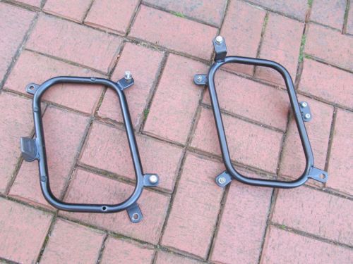

Hey,
was fehlt noch, wenn ich die Teile im Bild habe und Seitenkoffer (ohne Topcase) anbringen möchte?
Oder fehlt überhaupt noch was?
Schonmal Danke

Da fehlen mindestens die Streben zur Befestigung am Rahmen und eine Strebe, die die beiden Kofferhalter hinterm Kennzeichen miteinander verbindet.

Was da fehlt? Einiges! Saugwurmmensch hat das Entsprechende genannt. Mit diesen Teilen sähe der Träger etwa so aus.

Brauche ich den Gepäckträger vom Bild denn unbedingt für Seitenkoffer?
Bzw. theoretisch müsste man sich ja die fehlenden Teile aus nem Stück Blech oder Ähnlichem Basteln können oder?
Hat sich hier schon mal Jemand selber nen Kofferträger oder Teile dafür gebastelt?
Ich meine, wenn es Leute gibt die sowas Basteln, sollte jawohl auch son Stück Blech möglich sein..(Ich mutmaße einfach mal, dass der selbst konstruiert ist):

Du kannst dir da basteln, was du willst, aber wenn ich schon was von "Blech" lese, schwant mir Übles...
Du musst da schon relativ massiv rangehen. Die Koffer wiegen + Zuladung + Schwingungen/Vibrationen...
Und je nach Koffertyp brauchen die auch spezielle Aufnahmen um die Koffer am Träger zu befestigen.
Die Streben die im 1. Post noch fehlen sind locker 3 mm starker Flachstahl.
Ob du das haltbarer und hübscher hinbekommst, als die Träger die man kaufen kann, wage ich zu bezweifeln, lasse mich aber gern eines Besseren belehren
Die Grundträger im 1. Post wären eine brauchbare Basis. Dann bist du zumindest auf der sicheren Seite, was die Kofferaufnahme angeht. Die möglichen Befestigungspunkte am Rahmen sind auch sehr überschaubar. Wichtig ist, dass die Kofferträger relativ massiv miteinander verbunden werden...sonst wird das ne wabbelige Angelegenheit.
Den oberen Teil (Topcaseträger) kannst du weglassen, an die Verschraubung für den Soziusgriff solltest du trotzdem gehen.
Jede Menge Aufwand dafür, dass man einen Satz Kofferträger ab 50€ bekommt.
btw: ich find ja die GIVI-Träger deutlich hübscher als das alte Hepco&Becker Klettergerüst.
Vielleicht kannst du dich auch davon inspirieren lassen.

Kommt darauf an, welchen Koffer du willst - es gibt verschiedene Befestigungssysteme - , wie gut du im Bosseln bist bzw. wie viel Geld du ausgeben willst.
