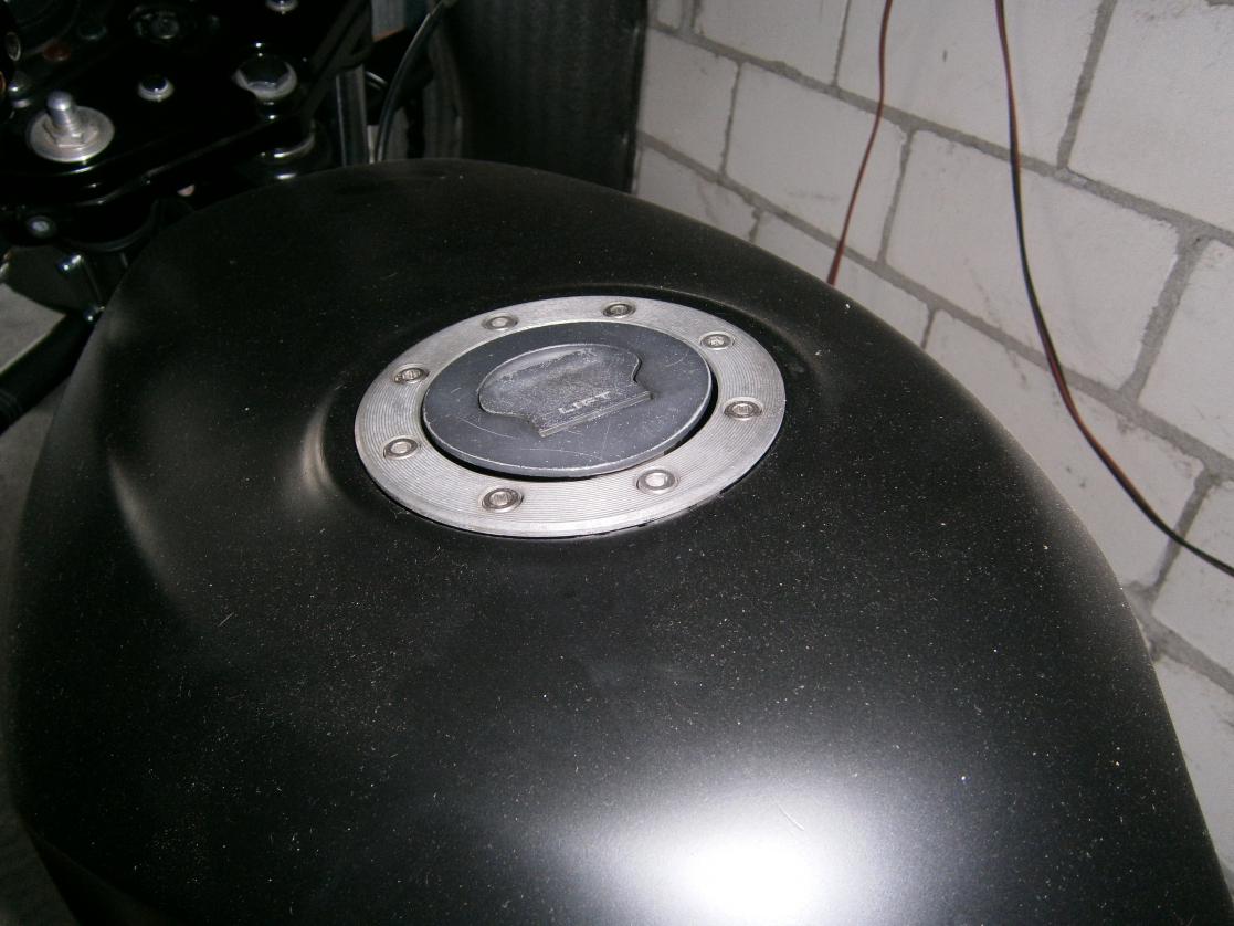

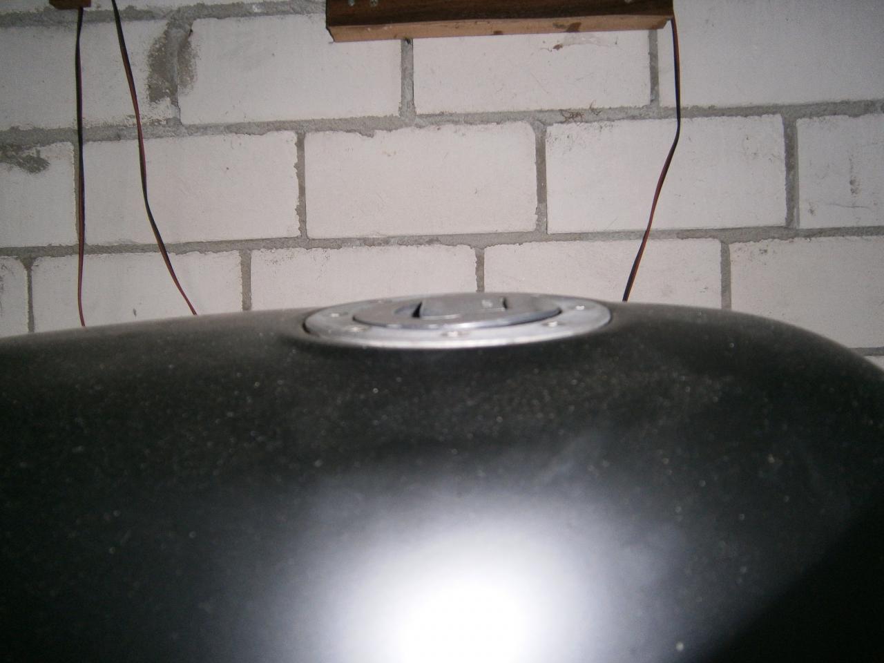

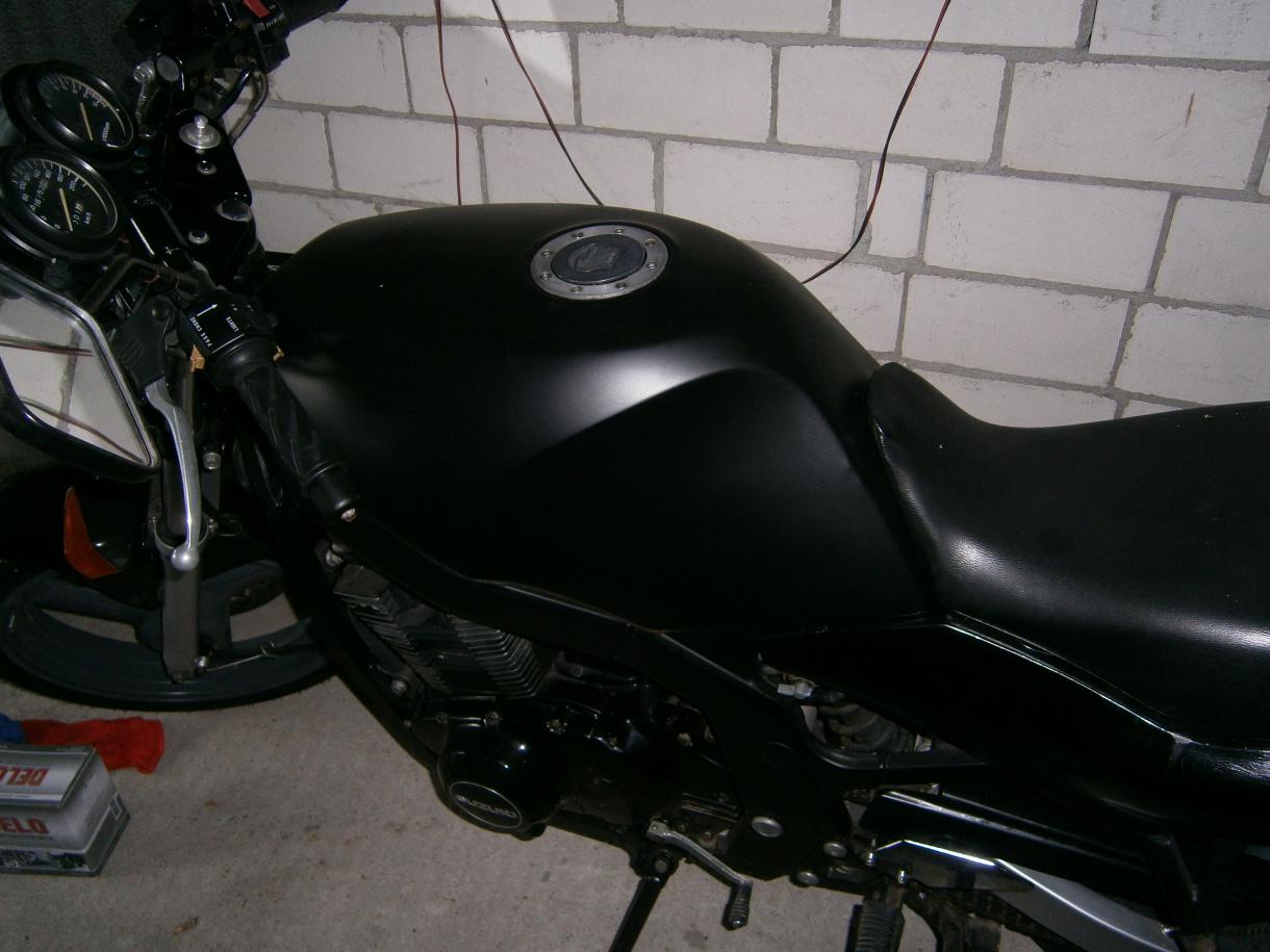

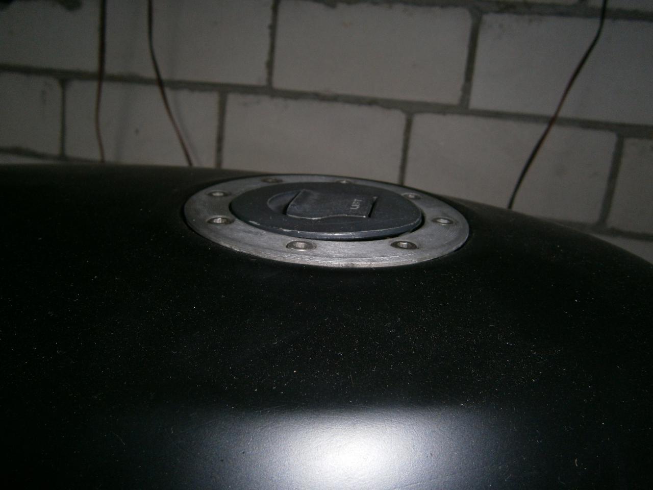

Der Deckel selber ist etwas verbogen und nach aussen Gewölbt.
Hier sind die Fotos, hoffentlich hilft das etwas Licht ins dunkle zu bringen =)

Sieht verbogen aber original aus.
Mach mal noch ein Bild vom offenen Tankdeckel.

Für mich sieht das aus, als wenn jemand versucht hätte den Tankdeckel rauszuhebeln. Das Dingen ist komplett verbogen. Sieh dich nach einem Gebrauchten um und wechsel den. Alles andere ist verschenkte Zeit.
