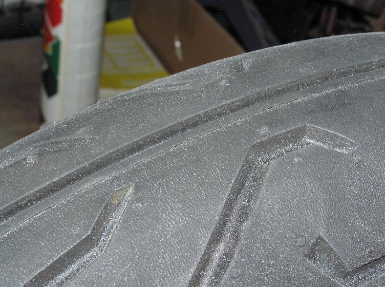

Standard Herbe Überraschung
da sucht man den Fehler ( unruhige Lenkung ) und sucht an der Achse am Lenkkopflager, Luftdruck und sucht und sucht....... und dann : siehe Bild !!
So etwas habe ich in meiner ganzen Motorradzeit nicht gesehen.
The Black - Bird
Detlev
Hits:	639
Größe:	101,7 KB

Mir fällt da nichts außergewöhnliches auf ...
Meinst du die feinen Rippen?
Schaut aus als wäre er heiß gefahren worden, aber unruhiges Fahrverhalten sollte das nicht bringen.
Schaut ziemlich neu aus.
Bei Conti werden die teilweise ab Werk angerauht damit man sie nicht mehr einfahren muss, vielleicht ists sowas.

Vielleicht meint er auch den mittleren Steg in Laufrichtung.
Sonst fällt mir bei diesem Bild auch nix großartig auf.
Da fehlt die erläuternde Bildunterschrift

Zur Lösung: Du hast den Hinterreifen vorne drauf montiert

Kann es sein das die mittlere Profilrille gar keine Rille sondern eine Stufe ist?

Im Ernst: klär uns mal auf, was du meinst.

Folgendes :
In Mittellage habe ich eine Rille. OK ! In Fahrtrichtung rechts ( links nicht ) habe ich genau neben der Rille einen 1,5 mm hohen Steg, der sich einmal komplett über den Reifen geht. Ist das ein Fertigungsrest ?

Ja und? Das ist der Trenngrat der Form. Den hat jeder Reifen (mehr oder weniger). Das ist Fertigungsbedingt und völlig wurscht!

der Steg löst sich jetzt langsam auf. Lenkung wird viel ruhiger.
Vielen Dank für die Tipps.
