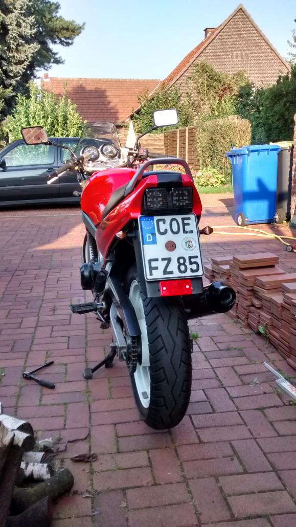

Ich hatte überlegt in naher Zukunft meine Suzi ein wenig aufzuhübschen.
Das ganze sollte nicht allzu aufwendig werden und kein Vermögen verschlingen.
Hatte an neue Spiegel zb. gedacht. Meine jetzigen find ich wirklich grausig (Diese "doppelarm-verlängerung") weiß jemand zufällig ob man die abmontieren kann?
Hat jemand von euch sonst Erfahrungen mit Plug n' Play LED Blinkern. (Hab zwar welche gefunden aber kann mir immer schlecht vorstellen wie es wohl aussehen wird ) Vielleicht könnt ihr ja mal zeigen wie es an euren Hobeln ausschaut
Bin auf eure Vorschläge gespannt

Deine Spiegel sind ja wirklich Grausig warum macht man sowas?
Guck mal unter GS des Monats September , dort siehst du meine GS mit der FIve Star verkleidung den Original Blinkern und Mini LED Blinker.

Servus, die Spiegelverlängerungen sollten sich eigentlich recht einfach wieder rückgängig machen lassen.
Led Blinker sind nie Plug and Play. Du brauchst ein neues Blinkerrelais um eine ordnungsgemäße Blinkfrequenz zu bekommen.
Alternative sind Halogenblinker mit 21W.
Am besten zu Louis, Polo etc fahren. Da gibt es eine große Auswahl an Blinkern und Spiegeln - du kannst die bestimmt auch mal an die Maschine halten.

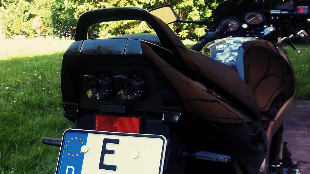

Die hab ich dran... 5€ pro Stück gerade bei Louis im Angebot. Da nicht LED plug & play

Ja, die hatte ich auch schon ins Auge gefasst.
Könnte mir aber auch vorstellen das diese hier auch gut kommen.
https://www.louis.de/artikel/minibli...?list=15962012 (getönt)
kosten halt nen fünfer mehr
Welche Armlängen müsste ich dann nehmen?

Jetzt ist mir übrigens auch aufgefallen warum der Vorbesitzer die Spiegelverlängerungen angebracht hat.
Vermutlich wegen des Superbikelenkers. Mit den Verlängerungen kann ich, auch mit meinem Arm im "Bild", sehen was hinter mir geschieht.
Ohne den Abstand werde ich das sicher nicht mehr können :-/
Entscheidung zwischen Optik und Sichtfeld
