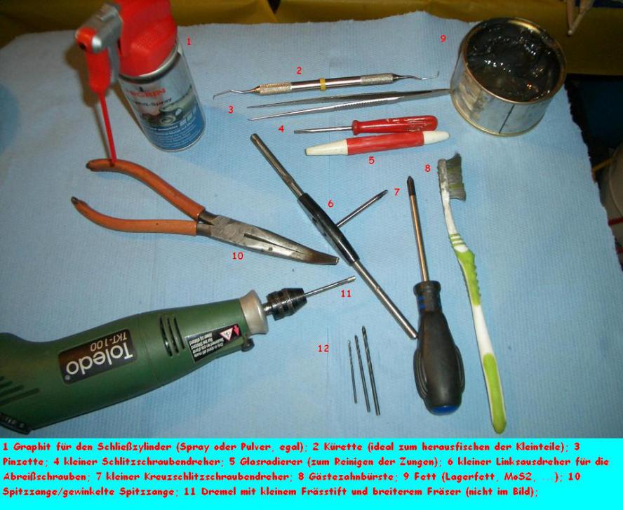

Hier ist das Werkzeug, das ich verwendet habe:
Hits:	3038
Größe:	96,0 KB

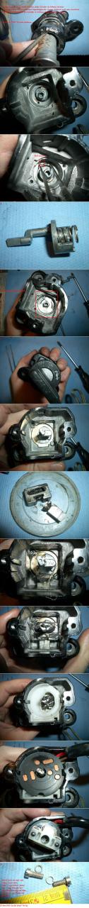

Zündschloss zerlegen:
Name:	Zündschloss zerlegen.jpg
Hits:	2985
Größe:	44,7 KB
1, 2) Die Abreißschrauben müssen angebohrt werden. Sie sind nicht eingeklebt (bei den größeren, die das Schloß an der Brücke halten wurde werksseitig Schraubensicherung verwendet). Einfach sehr klein vorbohren (1-1,5 mm zB) und Schrittweise größer werden, bis der kleinste Linksausdreher greift (da tut es auch der billige Satz vom Discounter. Diese Schrauben bieten wirklich wenig Gegenwehr). Aber drauf achten, gerade zu bohren, um das Gewindeloch nicht zu beschädigen (sind ja nur 4 mm Schräubchen).
3-9) schrittweises Zerlegen
10, 11) auf den winzigen Stift achten! Der darf nicht verloren gehen.
12) Die Zunge, die den Schließzylinder im Gehäuse hält wird durch den Schlüssel quasi nicht bewegt. Entsprechend festgegammelt kann die über die Jahre sein. Da hilft viel Flüssigkeit (zB Bremsenreiniger). Aufpassen, den Schraubendreher nicht durch zu viel Kraft zu vermurksen. Irgendwann lässt sich die Zunge schon in den Zylinder drücken.
13) Beim Herausziehen des Schließzylinders auf die Zungen achten. Wenn die leichtgängig sind, können die durch die Gegen schnippen. Also immer Daumen drauf oder Schlüssel im Schloss haben.
Jetzt liegen alle Einzelteile auf dem Tisch und können in aller Ruhe gründlich gereinigt werden.
Achtung: wenn ihr die Zungen und Federn aus dem Schließzylinder holt, merkt euch unbedingt deren Reihenfolge (sonst passt der Schlüssel nichtmehr) und achtet darauf, dass die winzigen Federn nicht verloren gehen.

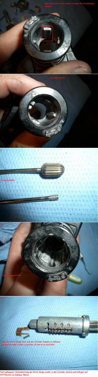

hakeliges Schloss - die hemdsärmelige Reparatur:
Über die Jahre arbeiten sich manche Zungen des Schließzylinders tief ins Gehäuse ein. Je hakeliger das Schloss wird, desto mehr Gewalt bringt der unbedarfte Nutzer auf und so vertiefen sich die Kerben im Gehäuse.
Da man lang und mit ungewissem Ausgang an den Zungen feilen könnte, habe ich mich entschieden, die Stege, die das Schloss in seine Funktionsbereiche unterteilen zu "entgraten". Zum bearbeiten der Kanten habe ich einen kleinen Diamantschleifer (war beim Dremelplagiatset dabei) benutzt und für die Flächen den größeren Fräser (Baumarkt). Dabei echt behutsam sein um nicht unnötig viel wegzunehmen.
Name:	Zündschloss Reparatur.jpg
Hits:	2956
Größe:	64,7 KB
1, 2) Kerben in den Stegen
3) Schleifer/Fräser
4) zurechtgeschnitzt
5) Wenn man die letzte Zunge des Schließzylinders rausnimmt (die dafür sorgt, dass der Zylinder im Gehäuse bleibt), kann man immer wieder probieren, ob es noch hakt und wo man noch nacharbeiten muss. Spart einem das Zurückdrücken der Zunge bei jedem Ein- und Ausbau des Zylinders.
Auf die Wartung des Schließzylinders gehe ich beim Tankschloss näher ein.

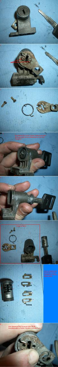

Zusammenbau Zündschloss:
Eigentlich nur umgekehrte Zerlegereihenfolge.
Name:	Zündschloss zusammenbauen.jpg
Hits:	2942
Größe:	39,9 KB
1) Schlüssel nur halb im Schloss (damit die Zungen nicht davonschnippen können). Halb bzw. 2/3, weil sonst die letzte Zunge schwergängiger wird und das Zurückdrücken erschwert.
Position des Schlüssels: OFF
3) Den kleinen Stift nicht vergessen...
Achtung: 4 & 5 Reihenfolge vertauscht!
6, 7) immer wieder kontrollieren, ob das Schloss alle Positionen mitmacht (ON, Lock, Parklichtstellung). Je früher man merkt, dass irgendwas nicht stimmt, desto weniger muss man wieder zerlegen...Ich hatte die Platte bei 5) verkehrtherum eingesetzt und konnte den Zylinder nichtmehr herunterdrücken um in die Lenkerschlossposition zu kommen.
ordentlich Fett für die beweglichen Teile.
9-15) einfach nacheinander die Teile aufstecken. Da kann man nichts falsch machen, es passt nur auf die Richtige Weise.
Am Ende 2 neue Schrauben (M4x10) verwenden. Diese sichern (Federring oder Schraubensicherung), damit sie nicht verloren gehen können.

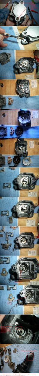

Tankdeckel zerlegen:

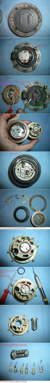

Name:	Tankschloss zerlegen.jpg
Hits:	2963
Größe:	46,2 KB
2-3) auf die vielen Kleinteile achten:
Die Federn (grün), die kleine Kugel und kleine Feder (rot). Stifte (pink) herausziehen, um die Schlossabdeckung zu entfernen.
4) die Bohrungen für die Tankbelüftung kontrollieren
Zunge wieder zurückdrücken um den Zylinder aus dem Gehäuse zu bekommen. (ist einfacher als beim Zündschloss, da die Zunge anders geformt ist (siehe #10)) Auch hier nicht mit roher Gewalt den Schraubendreher hinrichten.
10) Die Zungen lassen sich sehr gut mit einem Glasradierer blankpolieren. Die Federn können mit einem Tuch und Bremsenreiniger entkeimt werden.

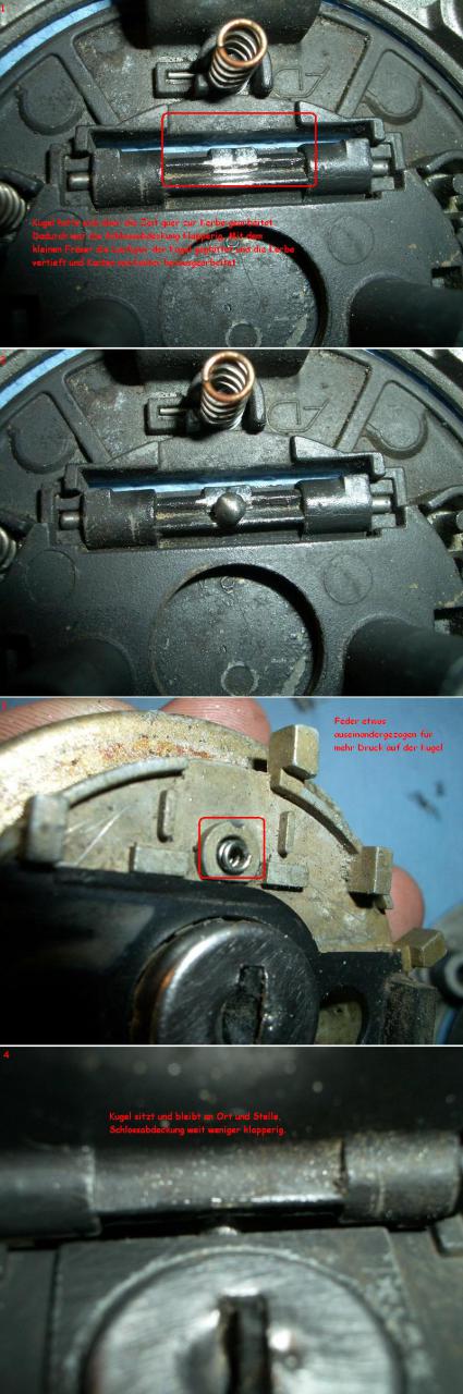

ausgeleierte Schlossabdeckung richten:
Mit den Jahren formt sich die kleine Kugel ihren eigenen Weg in der Schlossabdeckung. Die Folge ist, dass die Kugel aus der Führung gerät und der Deckel blockiert oder nichtmehr oben/unten gehalten wird und klappert.
Mit dem kleinen Schleifkopf habe ich den Platz der Kugel wieder nachgeformt und ihren Weg verschliffen. Weiß nicht wie lange das hält, aber viel mehr kann man da wohl nicht machen.
Zudem habe ich die Feder etwas auseinandergezogen für mehr Druck auf die Kugel.
