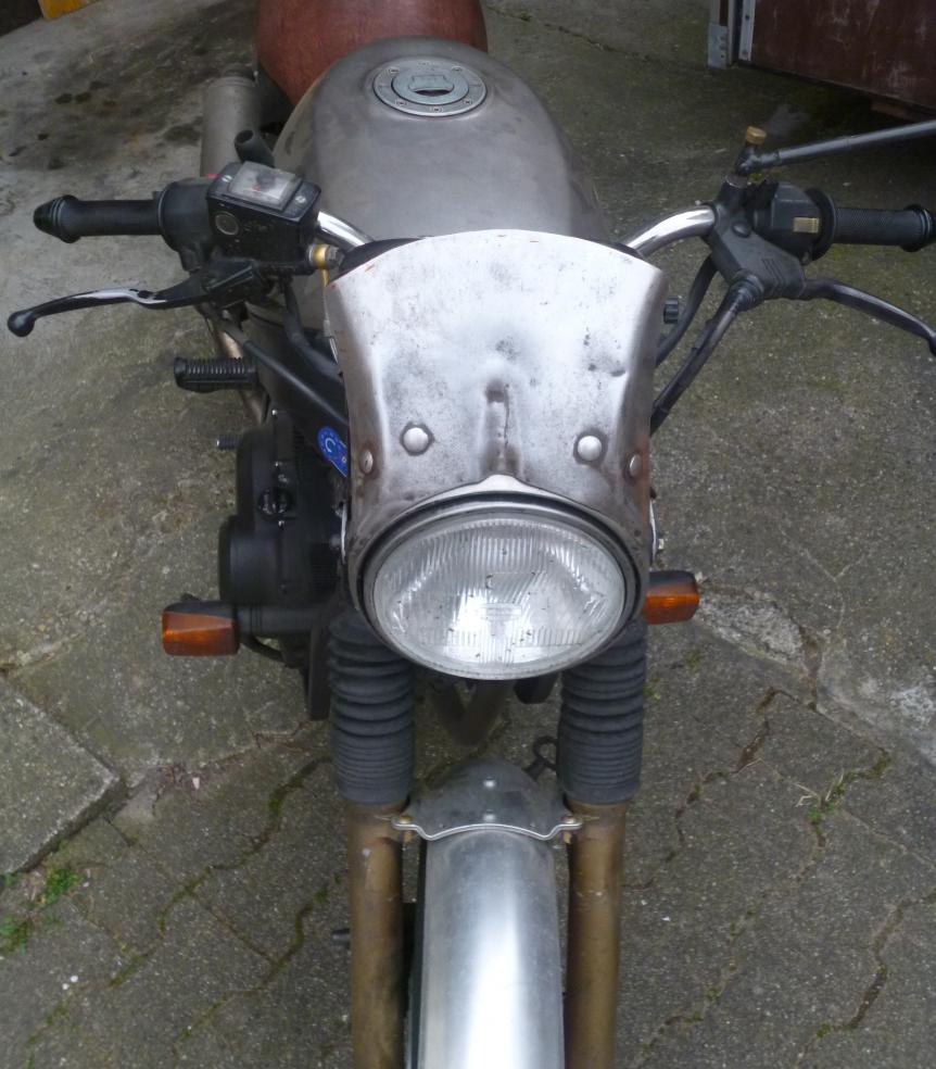

Ich habe mir einen Rohling aus 0,8er Alu zurechtgeschnitzt, siehe Bilder.
Meint ihr das passt an die GS?
Wie sieht es da mit einer Einzelabnahme beim TÜV aus, wäre das Blech zu dünn/instabil um durchzugehen? Da würde natürlich noch ein kleiner Kantenschutz dran kommen.

Die Idee mit der Eigenbau-Lampenmaske finde ich nicht schlecht. Ich würde sie auf höhe der Tachobecher abschliessen lassen.
Was der TÜV dazu sagt solltest du mal vor Ort erfragen. Ich könnte mir vorstellen das du mindestens die Kanten umlegen musst.
Alt 14.10.2014, 22:32:11   #7

Hallo, das Blech bekommst Du in der Form vom Tüv garantiert beanstandet. Schon wegen der Verletzungsgefahr wenn du da mit dem Kopf drauf fliegst... Vielleicht reicht auch ein Kantenband?

Blech hat den Vorteil , dass du im Gegensatz zu Kunststoff kein Splitter/Materialgutachten benötigst
wenn das ordentlich befestigt wird und ein Kantenschutz vorhanden ist , kann der Tüv maximal bemängeln , dass es scheiße aussieht

Mir geht's eher um die Materialstärke, das 0,8er Alu ist schon relativ weich.
Ich habe aber wenig Lust auf GFK...

Ich finde, es sollte nach oben hin schmaler werden.
nimm halt was dickeres
oder du machst dir ein gefälliges Modell aus dem Dünnblech und läss dir beim Schlosser dann eins nach deiner Vorlage in stabil zuschneiden und abkanten

Für den TÜV muss der Kantenradius mindestens 3mm betragen.
Da reicht ein normaler Kantenschutz (gibt´s bei Louis, Polo und Co) aus.
Die Form gefällt mir persönlich nicht...zu glatt, zu unorganisch. Da macht ne Müllschippe mehr her

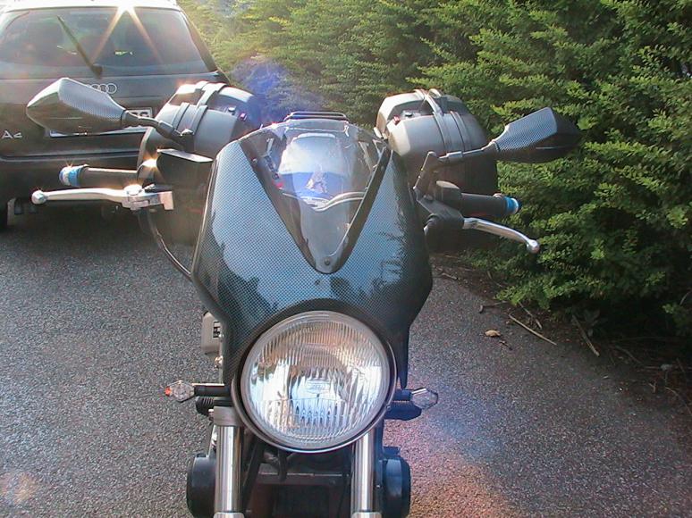

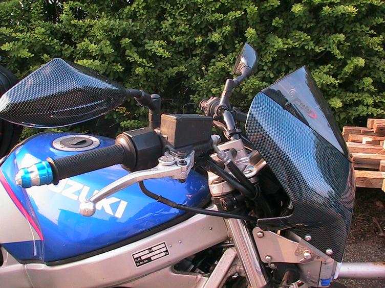

Hi, so sieht meine Maske(Louis-29€)
