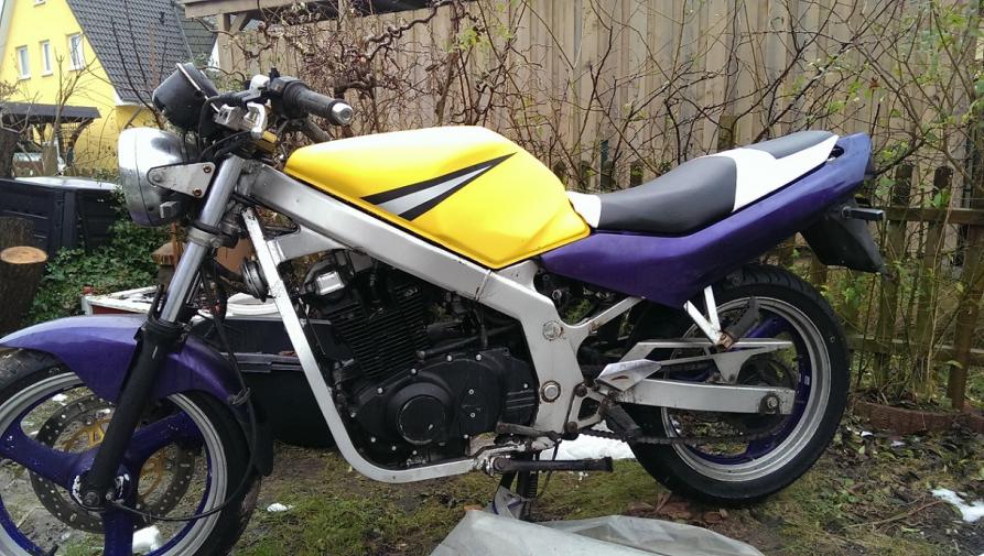

Nun soll sie auch endlich wieder den Platz bekommen, der ihr gebührt.

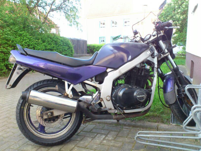

Gekauft habe ich das 93er Stück 2003 beim Suzuki-Händler für 1400€ mit um die 24Mm. Diese sind im Lauf der Zeit auf etwas über 96Mm angewachsen.
Hierbei war der Motor NIE geöffnet worden. Es gab also auch keine Ventilspielkontrolle. Es gab also nur Benzin nachfüllen, Öl nachfüllen bzw. wechseln, Zündkerzen tauschen (gegen Iridium), Austausch des Scheinwerfers gegen Klarglas, Anbau der LED-Blinker und LED-Rücklicht, schönere Rückspiegel und letztlich noch die HG-lenkerverkleidung aus den 80ern.
Angesichts der Laufleistung und des Ölverbrauches, der doch mittlerweile bei 1l/Mm liegt, stand die Entscheidung, Abwracken oder Neuaufbau/Aufhübschen.
Sentimentalerweise habe ich mich (auch mit der Hoffnung auf ebenso wenig Arbeit bei der Wartung zum Neuaufbau hinreißen lassen. Was aber auch nur ein grobes Zerlegen, Begutachten, Ausbessern und ggf. Austauschen bedeutet. Wobei der Austausch von Tank und Armaturen dann doch der schöneren Optik bzw. dem größeren Takvolumen geschuldet ist. Die zu montierende Vollverkleidung liegt zur Reparatur, dem Abschleifen des Strukturlackes und der Neulackierung aller Teile auch schon bereit.)
vor dem Zerlegen

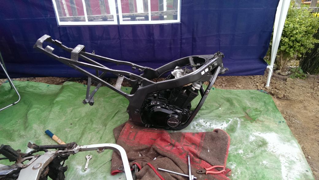

Alt 04.05.2015, 11:21:14   #15
Motor ist drin.

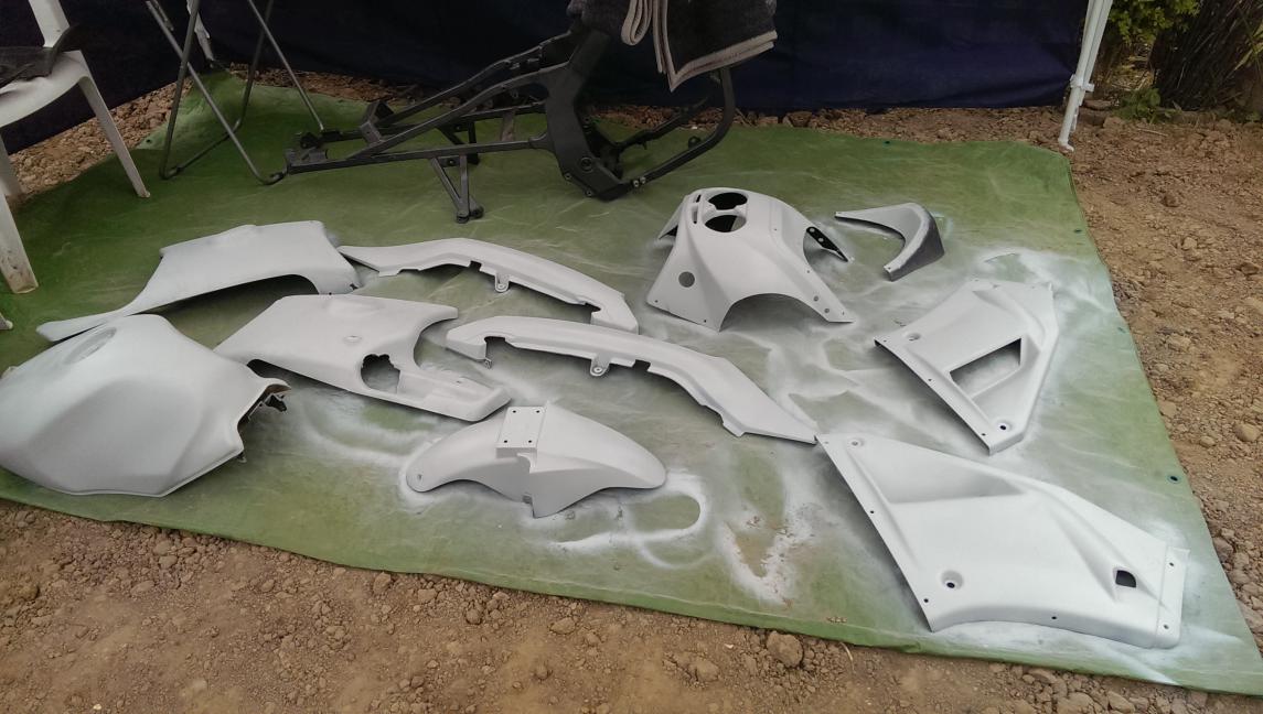

Alt 04.05.2015, 11:23:10   #16

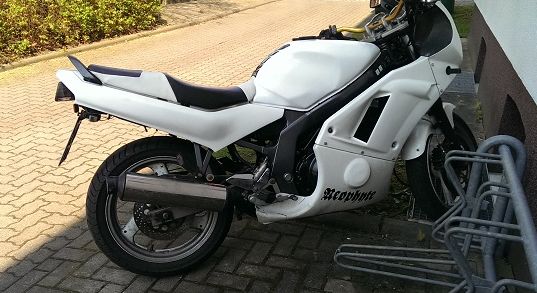

Die Verkleidung ist nach dem Schleifen grundiert.
Wird Zeit, daß die Farbe raufkommt.

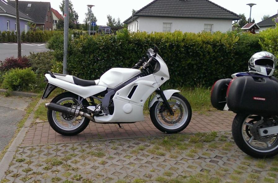

Schneeweißchen
Name:	LILA - SNOWWHITE.jpg
Hits:	1393
Größe:	102,2 KB
Alt 01.06.2015, 21:31:06   #23
Nicht schlecht, aber die kleinen Ecken vom F Tank hätte ich persönlich verspachtelt.

Sieht echt gut aus. Kommen noch Schriftzüge drauf und ne Höherlegung?
Alt 02.06.2015, 07:57:48   #26
Höherlegung war geplant, klappt aber nicht. Schwinge-Federbein....
Schriftzüge nur dezent und möglichst tief...

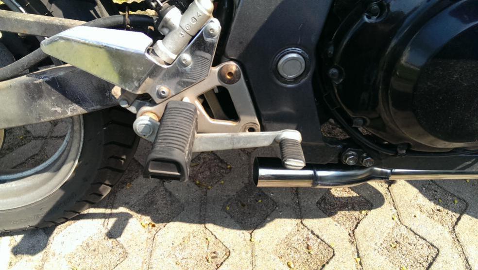

Delkevic Krümmerrohre passen mit einer Schelle plug&play
Mußte nur den Auspuff da absägen, wo ihn alle anderen absägen, um den "schmucken Endtopf" zu montieren.

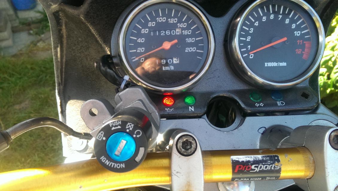

B4-Gabel ist drin, die originale B4-Bremsleitung ist aber 3cm zu kurz. Ich werde das gleich nutzen, auf Stahlflex umzurüsten.
Der Fenderhalter (Gabelstabi kann man das doch nicht ernsthaft nennen) der GS500 paßt nicht in die B4-Gabel.
Da fehlen 3mm in den Langlöchern der Platte.
Der Tachoantrieb der GS paßte dann auch nicht zum B4-Vorderrad, also den von der B4 verbaut.
Dazu paßt aber auch nicht die Tachowelle.
Diie Gabelbrücke der B4 liegt auch nur halbherzig am Lenkanschlag an, schlägt aber an....
Weiter geht's, wenn der Schloßsatz da ist, die neuen Bremsleitungen und die Tachowelle der GSF400.
Geändert von Kay73 (17.09.2016 um 17:51:50 Uhr)

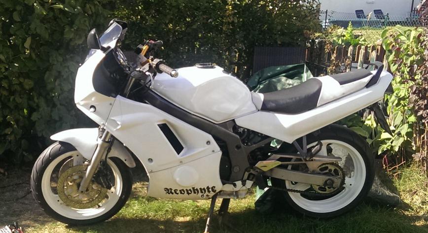

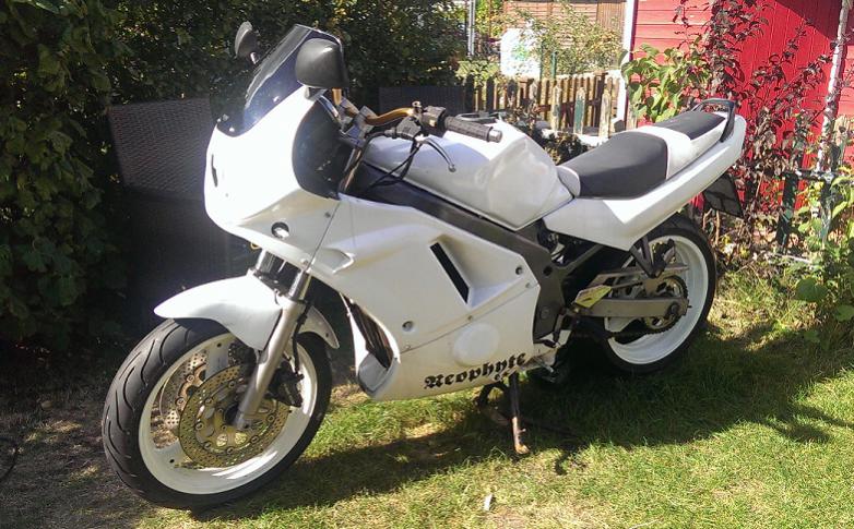

So, mal die Bilder von heute
Hits:	704
Größe:	83,1 KB
ID:	25467   Klicke auf die Grafik für eine größere Ansicht
Hits:	665
Größe:	94,5 KB

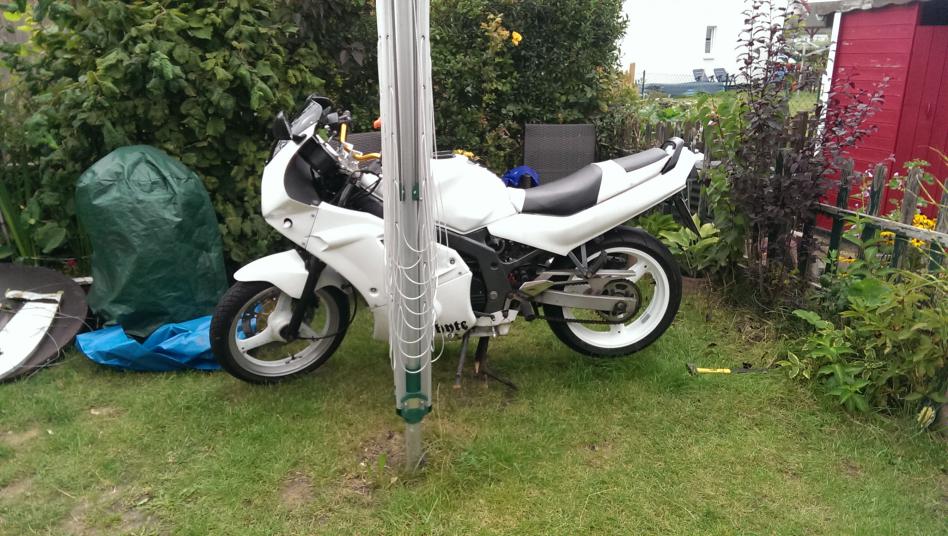

Fast fertig.
Hits:	834

Schloßsatz ist da. Aber mit dem Zündschloß hab ich irgendwie meine Probleme.
Hits:	833
Größe:	105,0 KB
ID:	25519   Klicke auf die Grafik für eine größere Ansicht
Hits:	744
Größe:	106,9 KB
