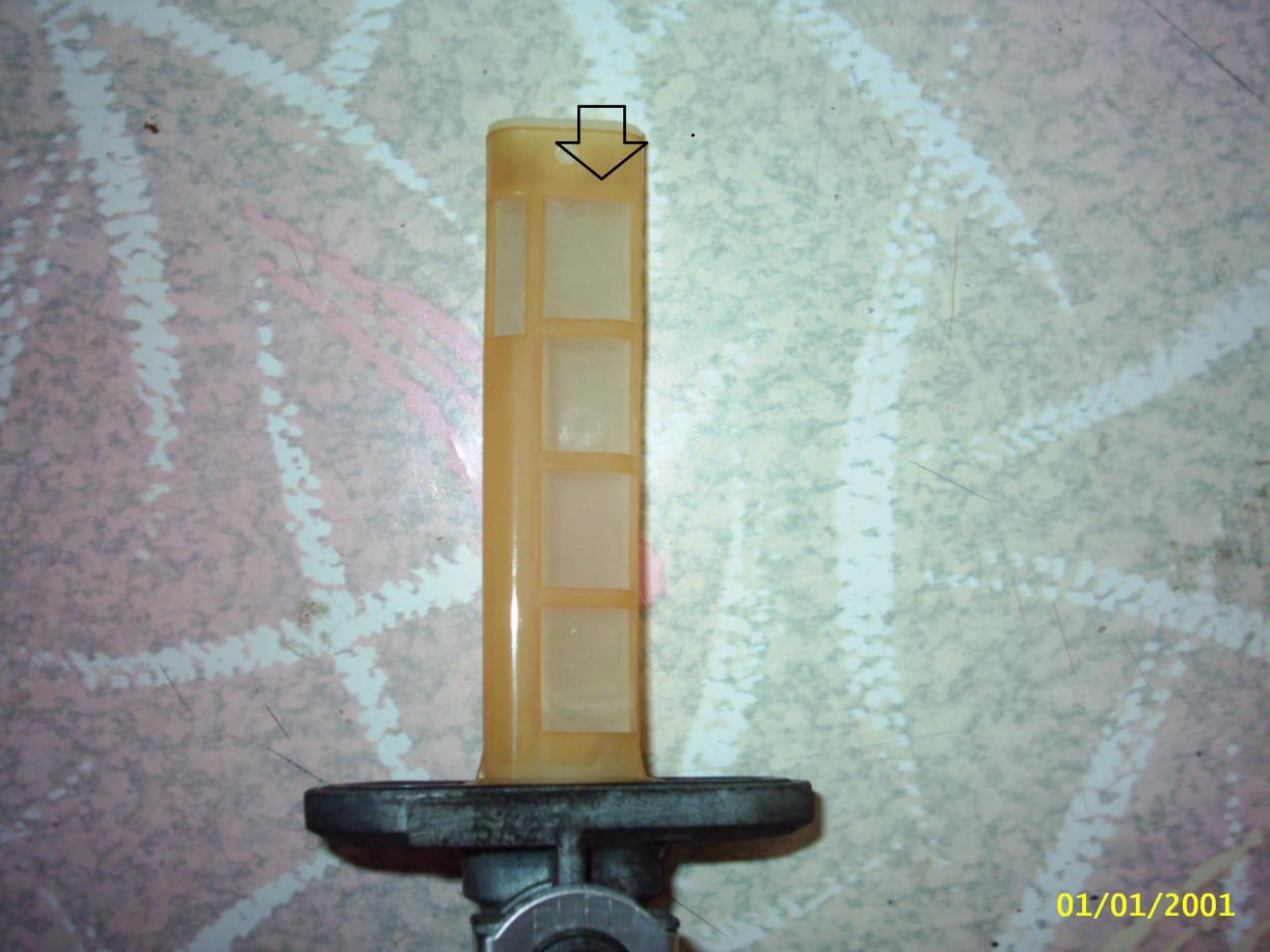

Die GS hat nur einen Tank, keinen Haupt- und/oder Nebentank. Beim Umschalten auf RES wird nur ein anderer Abgang im Benzinhahn geöffnet, der gar kein Röhrchen hat. Im Gegensatz zur Stellung ON, da gibt es ein Röhrchen.
Kann schon sein, dass der Schlauch nicht richtig sitzt. Kann auch sein, dass der Unterdruckbenzinhahn eine Macke hat.
Ich glaube aber eher, dass dein Tank einfach nur leer ist bzw. der Benzinspiegel unterhalb der Einlauföffnung des Röhrchens liegt.
Man glaubt gar nicht, wie viel Benzin über die Winterpause verdunsten kann. 200 km ist eigentlich auch relativ normal zum Nachtanken.
Ich würde einfach nur mal tanken und das ganze beobachten.
Der Pfeil deutet auf den Einlauf für RES/PRI, links ist der Einlauf für ON.

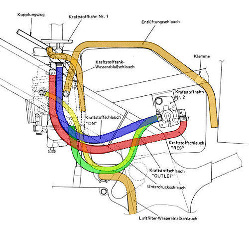

Aber das dieser Schlauch versüfft ist, ist nicht weiter wild?
Auf dem hochgeladenen Bild der blaue Schlauch.

Der im Bild blaue Schlauch versorgt im Normalbetrieb (also kein Reserve oder Pri) deinen Vergaser mit Sprit. Wenn du also durch konsequentes Weiterfahren den Dreck bis in den Benzinhahn gespült hast, sind Probleme beim Fahren vorprogrammiert.
Mach alle Schläuche mal so richtig sauber und guck dann nochmal, wie sie läuft. Ob man da am Hahn noch was machen oder putzen kann, weiß ich nicht. Experten?

Das hat geholfen! Der obere Bereich (nach Pfeil) ist fast frei von Benzin. Also ist ab da RES angesagt richtig?
Der Tank ist sauber auch kein Rost oder Dreck zu sehen.

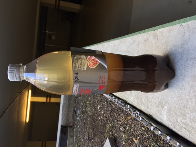

Bingo! Der Schlauch war tatsächlich verstopft.
Im Anhang findet ihr ein Foto davon, was aus dem Tank kam (ja, das ist eine 1,25 l Flasche) Der Vergaser hat natürlich auch seinen Teil davon gekriegt. Nach einer 50 km Probefahrt würde ich sagen der Motor läuft noch besser als davor und der Benzinhahn scheint weiterhin zu funktionieren.
Danke für eure Hilfe!

Alt 31.03.2015, 17:24:36   #21
So braun wie die Brühe ist, wirst du auch ein gehöriges Rostproblem haben, dass dir bald den Vergaser zusetzt.
Da solltest du handeln bevor der Tank ein Loch hat und weggeworfen werden muss.

Das ist auf jeden Fall auf meiner To-Do-Liste.
Der Tank sieht von innen erstaunlich gut aus, zumindest soweit ich sehen konnte, aber irgendwo muss es ja Rost geben.
