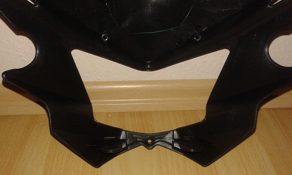

Alt 16.04.2015, 20:34:29   #5
Kannst du bitte ein paar Bilder der Rückseite der Maske hochladen?
Würde mich doch sehr wundern, wenn die Maske hier schon verbaut wurde.
Ich kann mich erinnern das die Polysport-Maske von einigen hier gefahren wird - die sieht so ähnlich aus.
Alt 16.04.2015, 20:36:13   #6
Zeig doch mal Bilder und was das Befestigungsproblem ist.
Es gibt aus dem Endurobereich für sehr leichte Masken irgendwelche Gummibänder zur Befestigung der Masken.
Ansonsten gibt es universelle Lampenhalter aus Metall.
Der GS-Standrohrdurchmesser beträgt 37 mm (gibt da bei den günstigen Universalteilen immer eine von-bis Spanne)

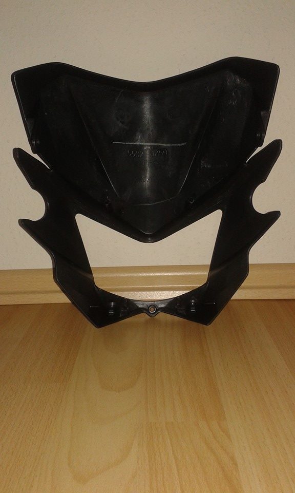

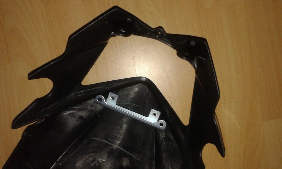

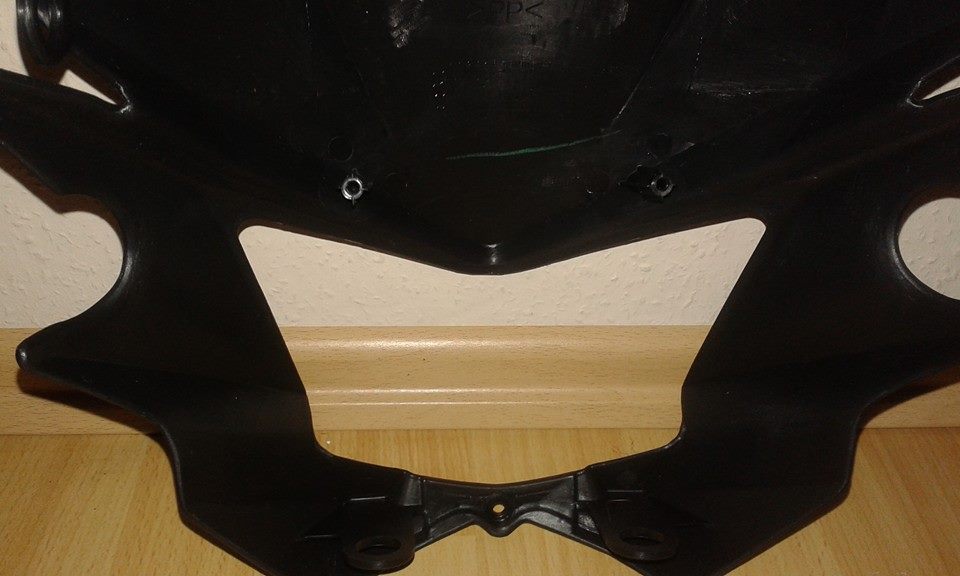

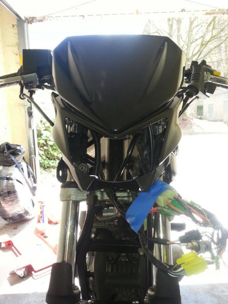

Die Maske sollte schon bündig mit dem Tacho abschließen, alles andere sieht nicht so doll aus.
Gesamtlänge der Maske ca.29 cm.
Das Problem ist, dass man nicht mit einem geraden Stück einfach alles verbinden kann. Überall ist Versatz drin. Und oben hängt die Befestigung quasi in der Luft(das letzte Foto). Es sei denn, man fertigt ein Metallstück an, dass von oben nach schräg unten führt.
Da wird es wohl nix an Haltern geben, die man kaufen kann.
Geändert von Katee82 (16.04.2015 um 21:05:45 Uhr)
Katee82 ist offline   Mit Zitat antworten
Alt 16.04.2015, 21:04:14   #9
Haste die Maske denn schonmal bei demontiertem GS Scheinwerfer angehalten, ob das irgendwie passen kann?
Im letzten Bild sieht man doch die Befestigungsaufnahmen.
Du schmeißt die originalen Lampenhalter die auf die Standrohre gefädelt sind raus und holst dir - je nach Budget - sehr einfache oder hübschere Lampenhalter und sägst dir einen passenden Winkel zurecht, sodass das mit der Maske hinkommt.
Dann holst du dir noch ein paar Blinkerhalter (die sind ja mit den alten Lampenhaltern rausgeflogen) und fertig is die Laube.
Ob du bei der Maske hoch genug kommst, um das Cockpit zu verdecken und ob die Maske dann nicht zu weit von der Gabel absteht, sieht du ja, wenn du die einfach mal ranhältst (von oben mit nem Klebestreifen am Cockpit fixiert und dann Bilder gemacht).

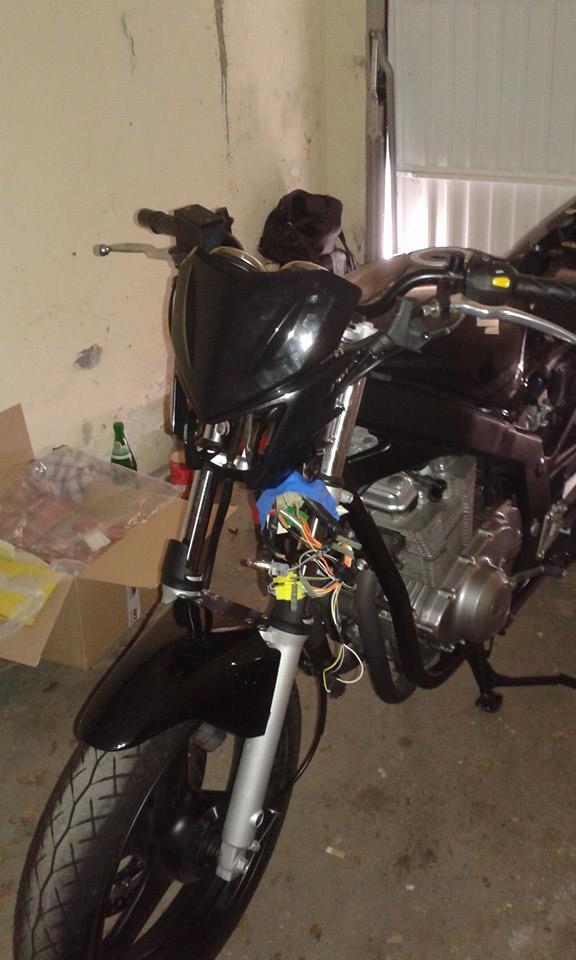

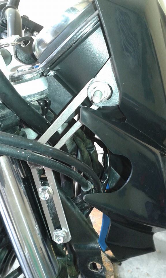

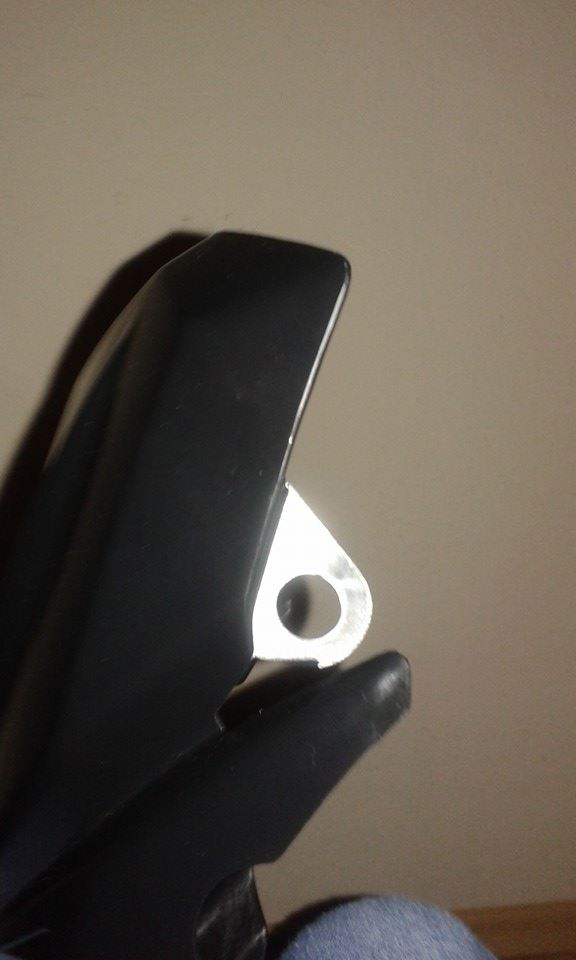

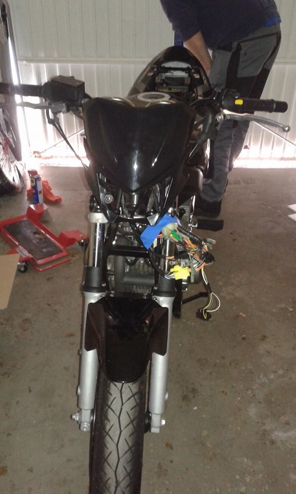

So.....kleiner Zwischenstand der Maskenanbringung
Das ist nun selbst gebastelt und funktioniert auch. Alles nur provisorisch mit biegsamen Material. Hinterher wird alles noch in stabil angefertigt.

Alt 04.11.2015, 19:27:44   #13
Katee82
Registriert seit: 03.04.2015
Ort: Hagen
Beiträge: 41
Kilometer: 1240

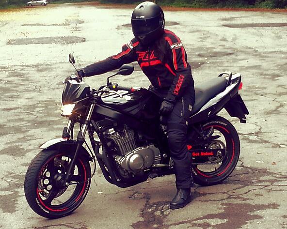

Fertig ))

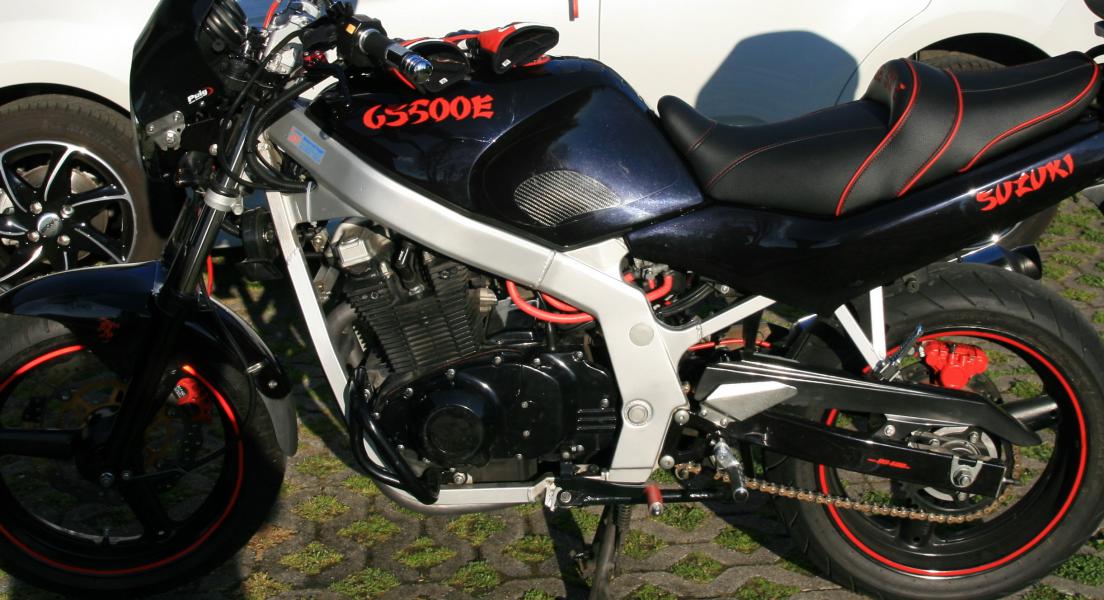

Alt 05.11.2015, 20:52:39   #16
Alter: 73
Kann ich nur bestätigen!
Mir gefällt dieses Rot auf Schwarz. Würde ich weiter ausbauen (auf den Tank und Heck, aber dezent )
z.B so?

wie ist denn die Lichtausbeute so mit dem guten Stück? Scheint mir um einiges kleiner zu sein als das Original.
Sieht aber echt top aus!

sorry war länger nicht mehr hier!
Die Lichtausbeute ist perfekt! Er scheint sehr hell und weit. Wurde auch alles so vom TÜV abgenommen. Der Schweinwerfer kann von der Höhe etwas varriert werden, da auf beiden Seiten jeweils zwei Lochbleche bzw Metallplatten angeschraubt wurden.
Die ursprüngliche Halterung wurde um die Hälfte etwa abgeflext.
An der Seite sieht man nichts von den abgeflexten Halterungen. Muss die Tage nur mal was drüber (über den Querschnitt) pinseln, damit es nicht rostet.
Da die Maske seitlich nicht ganz so "dicht" ist, lässt es sich nicht vermeiden, dass man überhaupt kein Kabel sieht. Aber hier kann man sich mit Kabelbindern behelfen. Die alte Fassung (diese kleine Gummidichtung) passte allerdings nicht mehr. Die muss etwas größer sein. Da hatte ne Werkstatt so n Ding für 2 Euro verkauft
Falls noch werd Fragen hat, bitte melden.
Den Schweinwerfer findet ihr bei Ebay und kosten an die 110 Euro (so in etwa, kann auch n Zehner weniger oder mehr gewesen sein).
