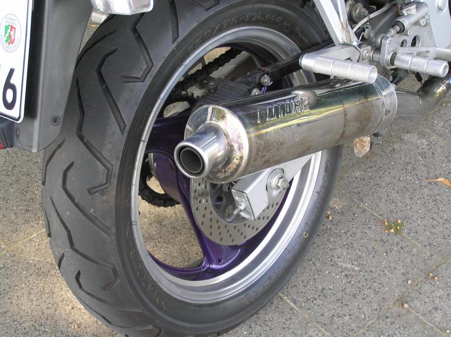

ich fahre seit 1 Jahr einen 150er Reifen. Habe mir von der Fa. Alpha Technik ein Gutschten und eine geänderte Strebe ( braucht man auf jeden Fall ) für die Bremse gekauft. Bin sehr zufrieden und die Optik passt meiner Meinung nach besser zur GS 500.
Viele Grüsse
