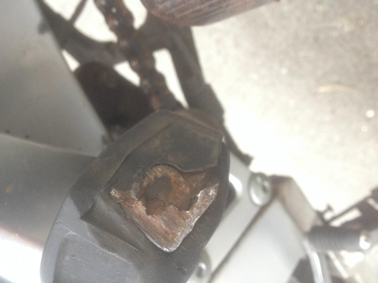

Moin Leute,
mir ist heute beim sportlichen kurvenflitzen die linke Fußraste gerissen. Wird selbstredend gewechselt. Aber ich frage mich jetzt ob Zubehörrasten ( z.B. von lsl ) auch wirklich stabiler sind ? Weis da jemand bescheid ?
Dachte an die hier https://www.louis.de/artikel/lsl-rac...?list=70982114
so sieht meine jetzt aus

Die Fußraste besteht aus nem Vierkantrohr mit mindestens 2mm Wandstärke. 10x10 oder 12x12mm. Das Ende ist eine angeschweißte Platte und über dem Ganzen ist das Gummi gestülpt. Zieh den Gummi mal runter und guck dir das Teil genau an. Ich bin mir nicht sicher, ob die Platte gepunktet oder durchgängig angeschweißt ist.
Alt 29.04.2015, 20:18:42   #3
Die Zubehörrasten sind meistens aus ALU.
ALU ist bei gleichen Wandstärken nicht so stabil wie Stahl.
Die Alurasten schleifen sich bei Bodenkontakt auch ab.

Die Alurasten kannste nehmen. Sind in der Länge kürzer und somit noch mehr Schräglage möglich.
