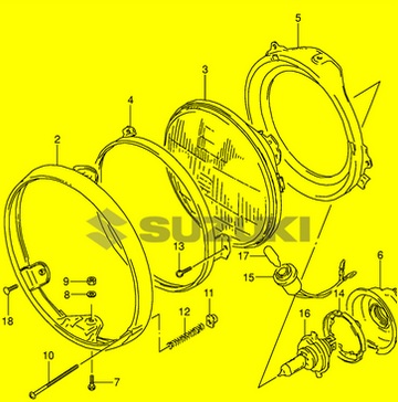

ich hätte mal eine Frage. Ich habe meine GS teilzerlegt gekauft und alles was noch dran war mittlerweile abgebaut und in einen anderen Rahmen eingebaut, bei den meisten Sachen kam ich irgendwie klar, mit Hilfe vom Raparaturhandbuch oder Bildern. Bei dem Scheinwerfer bin ich aber irgendwie nicht sicher ob etwas fehlt oder ich einfach nur zu blöd dafür bin. Der Scheinwerfer ist ein gutes Stück kleiner als der Rahmen und es ist mir nicht klar wie das ganze befestigt wird.
Habt Ihr einen Tipp?
Danke Gruß

Bis auf einige fehlende Teile, passt das fast.
Da gibts Zeichnungen:
http://www.bike-parts-suz.de/suzuki-...sListID=488181

Danke. Die Zeichnungen kenne ich, bin aber nicht sicher ob ich sie richtig interpretiere. Fehlen bei mir die Nummern 4 und 5?

Schraub den Scheinwerfer aus dem Lampentopf und schau nach, ob die fehlen...

Habe nun rausgefunden wie das alles zusammen gehört. Sorry, habe das Thema voreilig erstellt...
