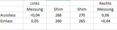

bei meiner GS wurde es mal wieder Zeit für eine Ventilspielkontrolle.
(sie rasselte in der letzten Zeit bisschen lauter meiner Meinung nach)
Ich habe sie heute durchgemessen und diese Werte sind rausgekommen(siehe Anhang)
Jetzt hätte ich 1-2 Fragen:
Da ich keine Fühlerlehre habe die kleiner als 0,04 ist würde ich gerne die Shims in der Maschine untereinander tauschen (um nachzumessen).
Ich weiß dass wenn ein Shim draußen ist,auf gar keinen Fall die Kurbelwelle gedreht darf.
Frage 1: Kann ich das einfach tun zb. Einlass untereinander tauschen?
Der linke Auslass hat ja eine andere Messtellung als die drei anderen.
Frage 2: Kann ich die Kurbelwelle so hin drehen (wenn alle Shims drin sind), so das ich bei dem linken Auslass und Einlass die beiden Shims tauschen kann (um dann in der Messstellung das Ventilspiel nach zu prüfen)?
mfg
racingDD

Da würde ich lieber die 3,54€ für eine Fühllehre investieren. Dann hast du das richtige Maß und kannst nach den Shims schauen. Auch die Shims könne mit der Zeit an Stärke verlieren - daher auch die Shims vorsichtshalber mit einer Micrometerschraube nachmessen. Dann wird´s auch ordentlich.
Zu deinen Fragen:
1. Du kannst die Shims selbstverständlich alle untereinander tauschen. Muss halt die Stärke passen.
2. Die Kurbelwelle kannst du drehen wie du´s brauchst.
http://www.amazon.de/Sonline-Blatt-S...ords=fühllehre
Alt 11.08.2015, 05:46:31   #3
Den Motor nur in die Richtung des Pfeils auf dem Zündgeberrotor durchdrehen, nicht entgegengesetzt. Für eine Feinjustierung kann man auch wenige Winkelgrade rückwärts drehen. Ansonsten kannst du jede Kurbelwellenstellung einstellen, die dir gefällt. Du musst nur ggf. die Kurbelwelle festhalten, durch das Gewicht der Kolben dreht die sich manchmal weiter oder zurück.
