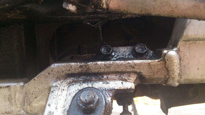

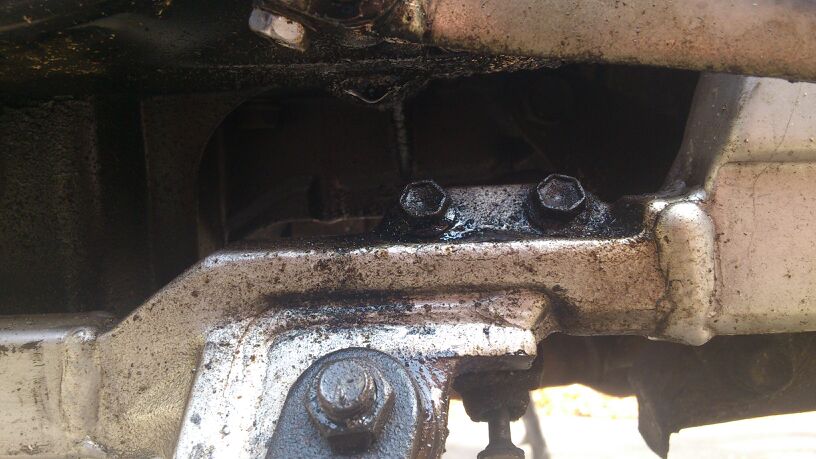

Hallo, vielleicht weiß einer worans liegen könnte, dass sie manchmal ein bisschen tropft beim Schalthebel. Wollte jetzt nich großartig aufschrauben.
Vielen Dank

Wenn die großen Flecken davon kommen ist das aber nicht nur "ein bisschen". Kann altes Kettenfett sein, was bei den Temps flüssig wird und runter läuft. Kupplungsdruckstangen- oder Schaltwellensimmerring.

Dann schraub erstmal kleinartig auf, Ritzelabdeckung runter und da hinter sauber machen. Dann siehste schon mal, ob das wie Mattis sagt evtl. altes Kettenfett und ähnliche Schlorke ist, die da rausläuft, oder ob's Öl ist, das woanders raus kommt. Das Auf- und wieder Zuschrauben kostet dich keine 10min, wie lange das säubern dauert wirste dann ja sehen...

Für meinen Geschmack sieht das ziemlich dünnflüssig aus.
Ich tippe auf einen undichten Simmerring.
Aber richtig schlau wird man erst, wenn man den Rittzeldeckel abgenommen hat.

juti....morgen sollen ja angenehme 35°c werden, da mach ich das dann mal

Sieht für mich nach typischem "Siff-Bild" für defekten Simmering der Kupplungsdruckstange aus!
