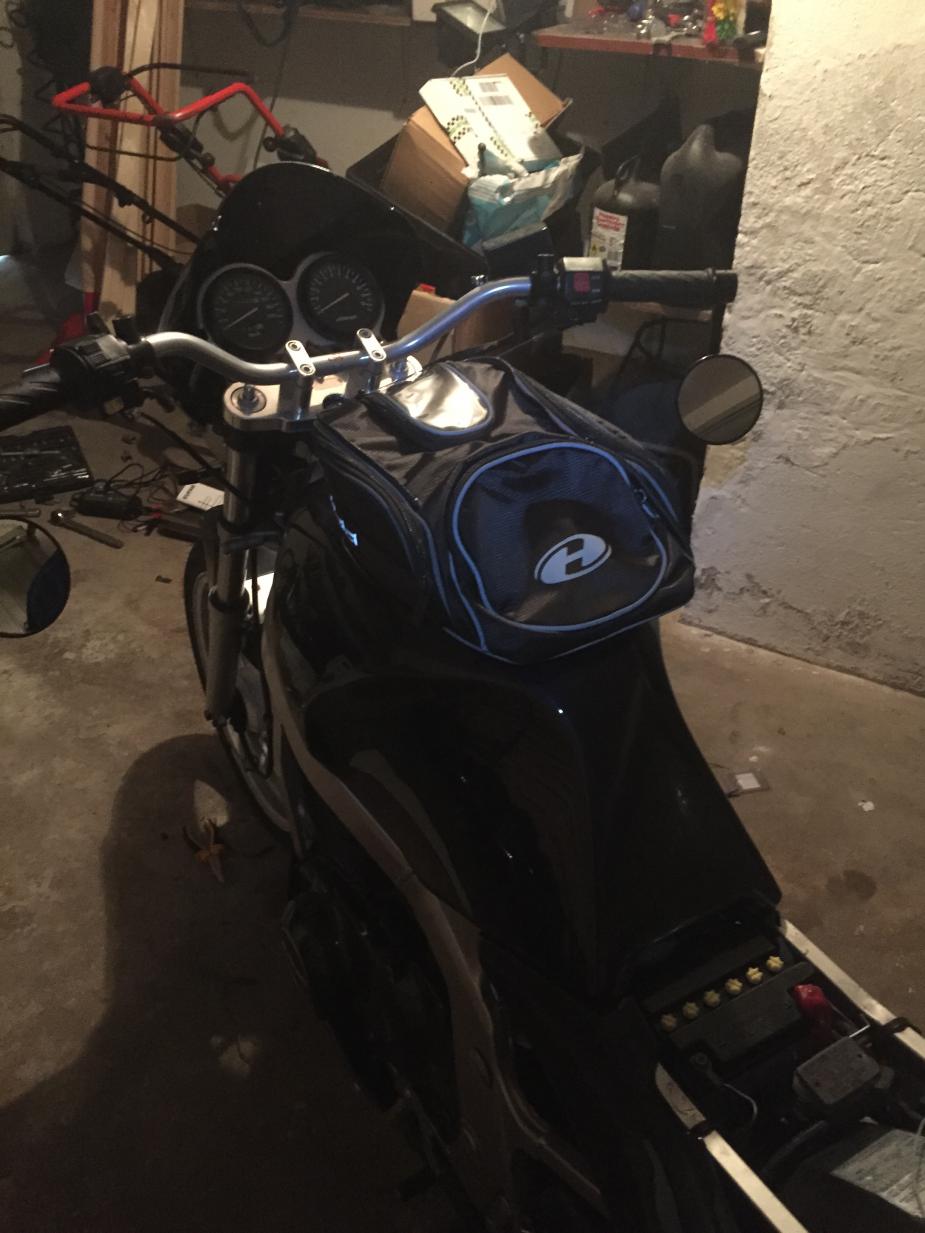

vorgestellt hatte ich mich und meine kleine ja schon vor geraumer Zeit. Seitdem gibt es schon ein wenig Fortschritte.
Aktuell Verbaut:
- Gimbel Bugspoiler
- Wilbers Federbein
- Progressive Gabelfedern
- LSL Superbike Lenker
- Ixil Shorty
- Highsider Lenkerendenspiegel (Sehen im Moment noch kacke aus. Aber zu dem Konzept wie die kleine werden soll passen sie.)
- Blaue LED-Tachobeleuchtung
- Ölthermometer
- Mini LED-Blinker (Auf den Bildern leider noch nicht drauf)

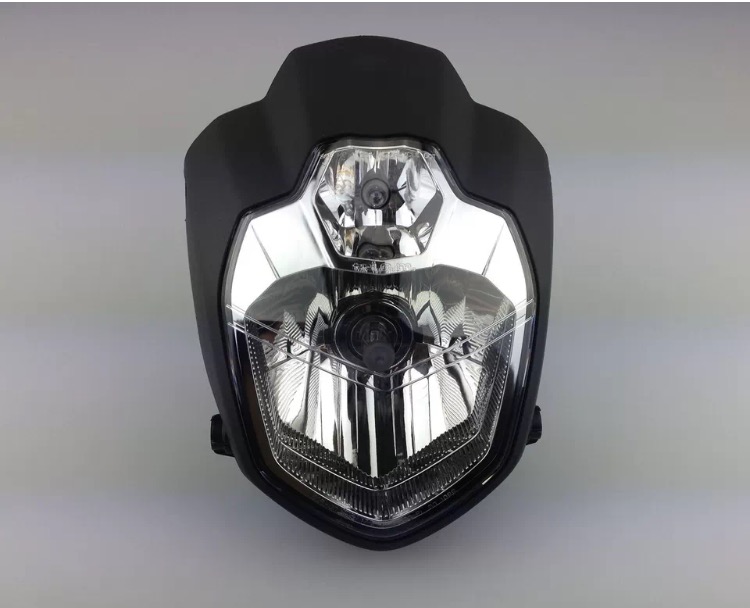

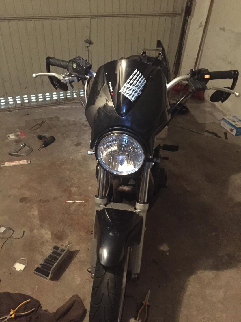

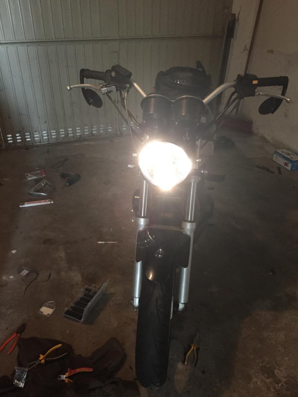

So hier mal eine kleine Aktualisierung.
Habe mich nun doch für einen Klarglasscheinwerfer entschieden.
Und habe mich in ein Windschild verliebt.
Sieht in real sowas von genial aus (Auf den Bildern wirkt es leider nicht so toll^^)
Der Klarglasscheinwerfer in Kombination mit den Philips White Vision hat sich echt gelohnt. Kein Vergleich zu vorher!

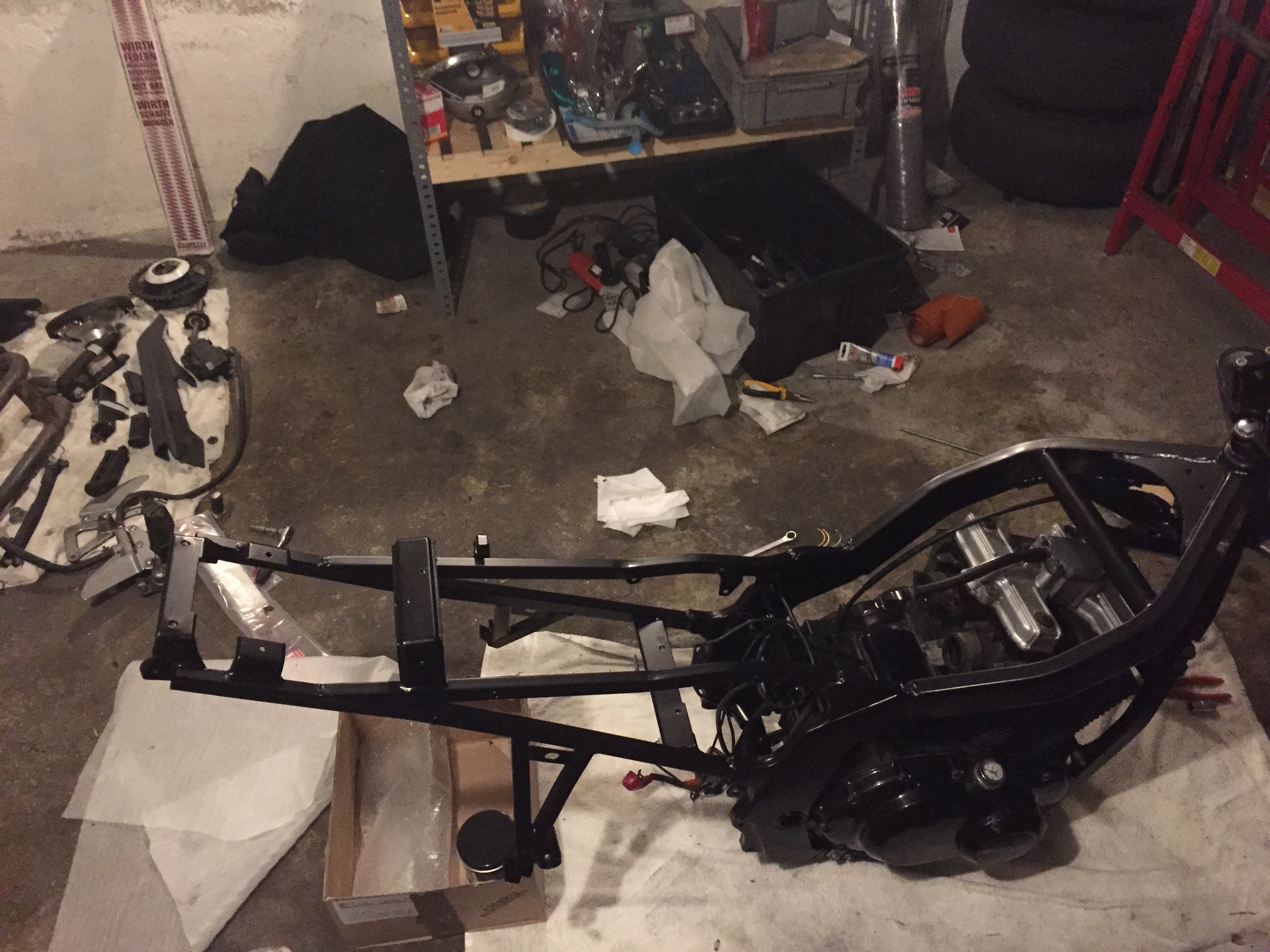

So da bin ich mal wieder.
Nachdem ich leider gesundheitlich fast 3 Monate ausgefallen bin. Aber jetzt geht es weiter
GS ist nun auseinander gebaut und der Rahmen + Felgen auf dem weg zum Pulverer :P

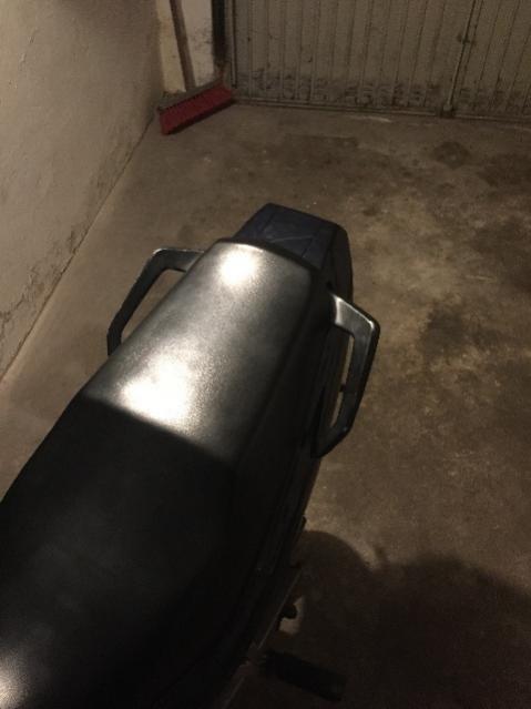

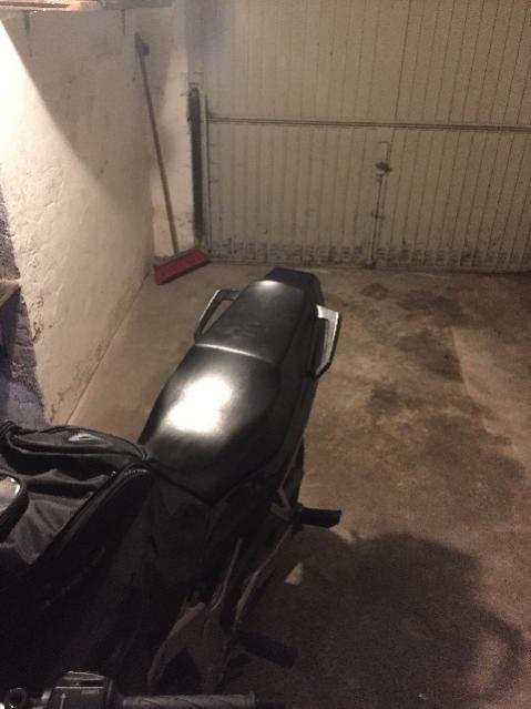

Vor dem auseinanderbauen habe ich dann noch schnell die neuen Soziusgriffe angepasst. Brauche die leider da ich oft mit der Freundin fahre und laut Gesetz nun einmal vorgeschrieben (auch wenn sie nicht genutzt werden)
Aber die neuen passen wirklich gut!
Auf den Bildern wirkt es leider nicht so gut wie in echt.
Hits:	678
Größe:	33,1 KB
Hits:	735
Größe:	26,2 KB
Hits:	711
Größe:	31,9 KB
Wen es interessiert: Sind die Griffe einer KTM Duke
Ich werde weiter berichten.

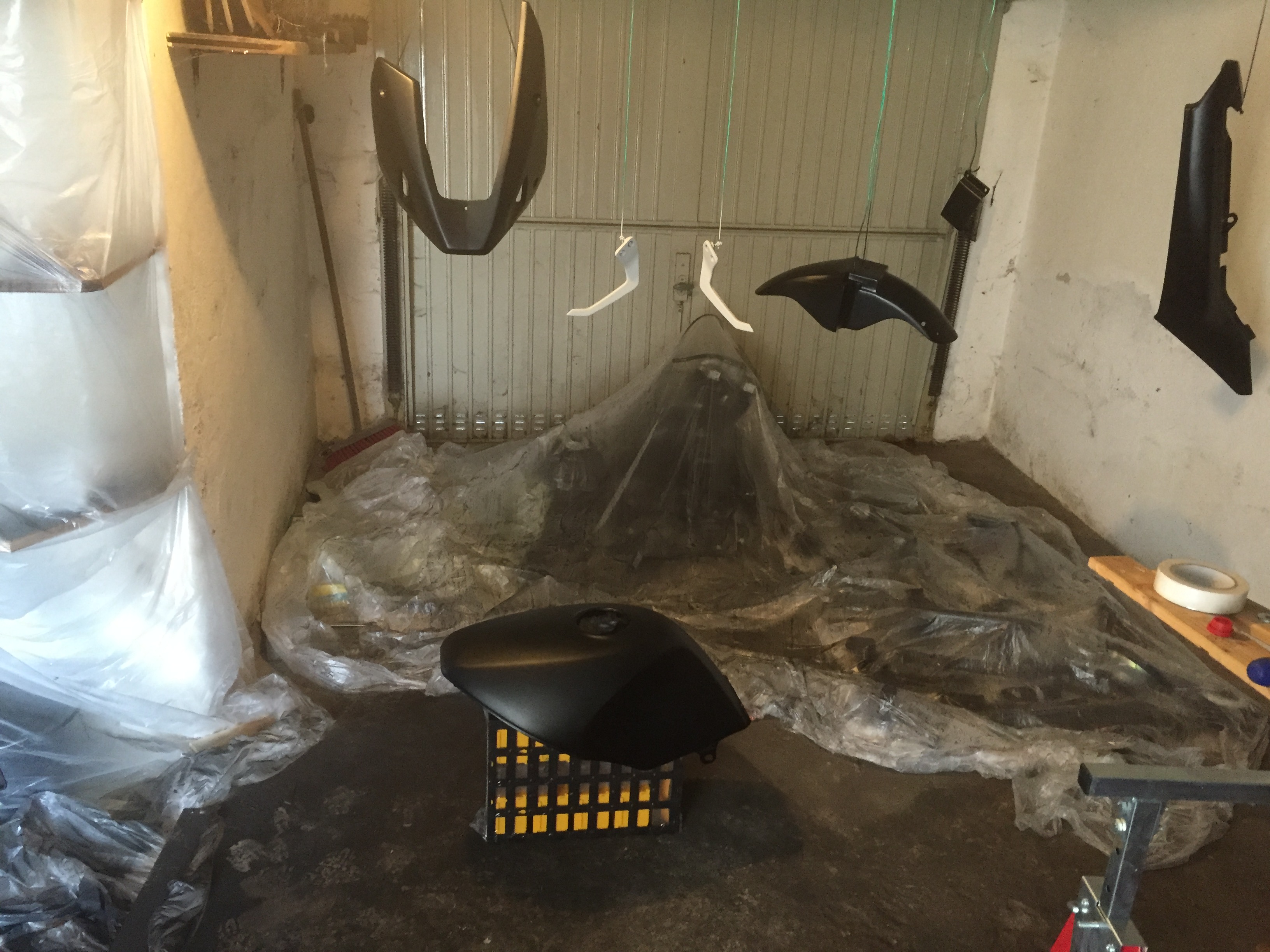

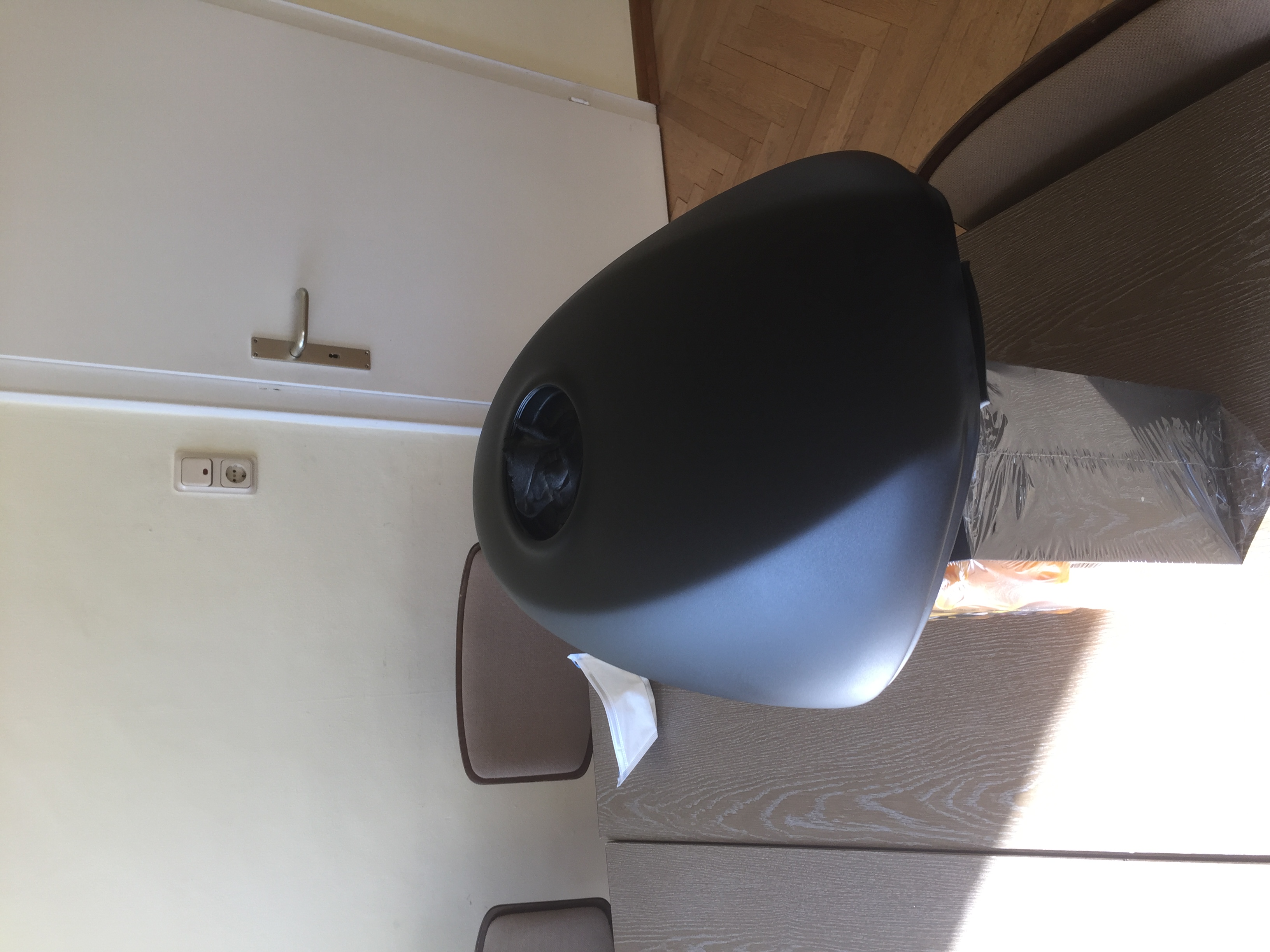

So....

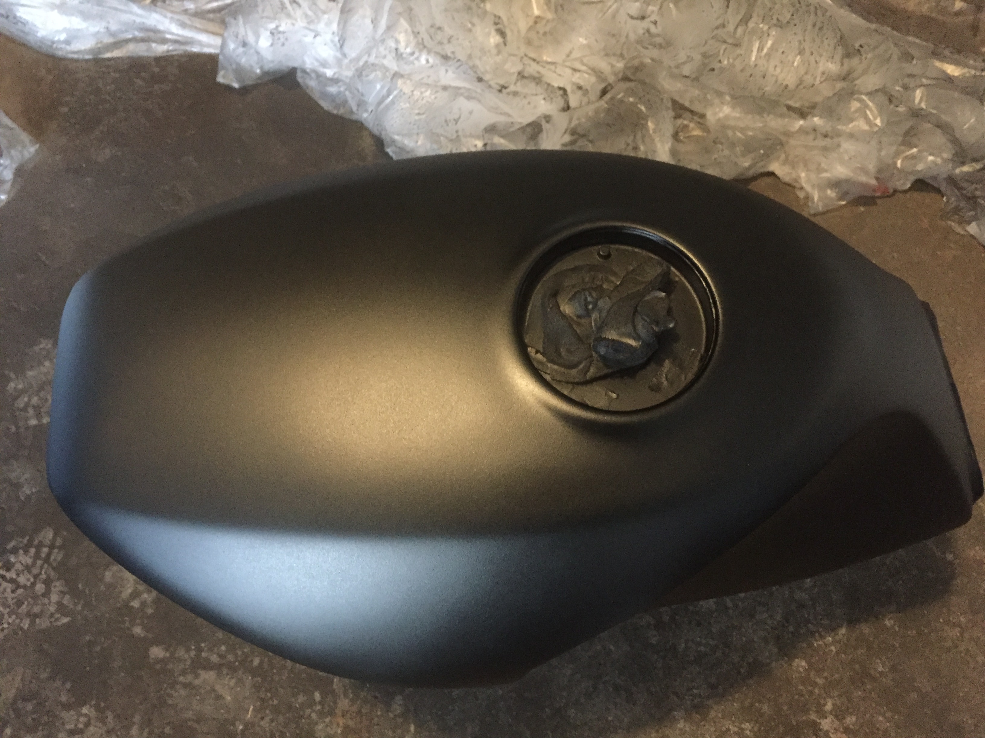

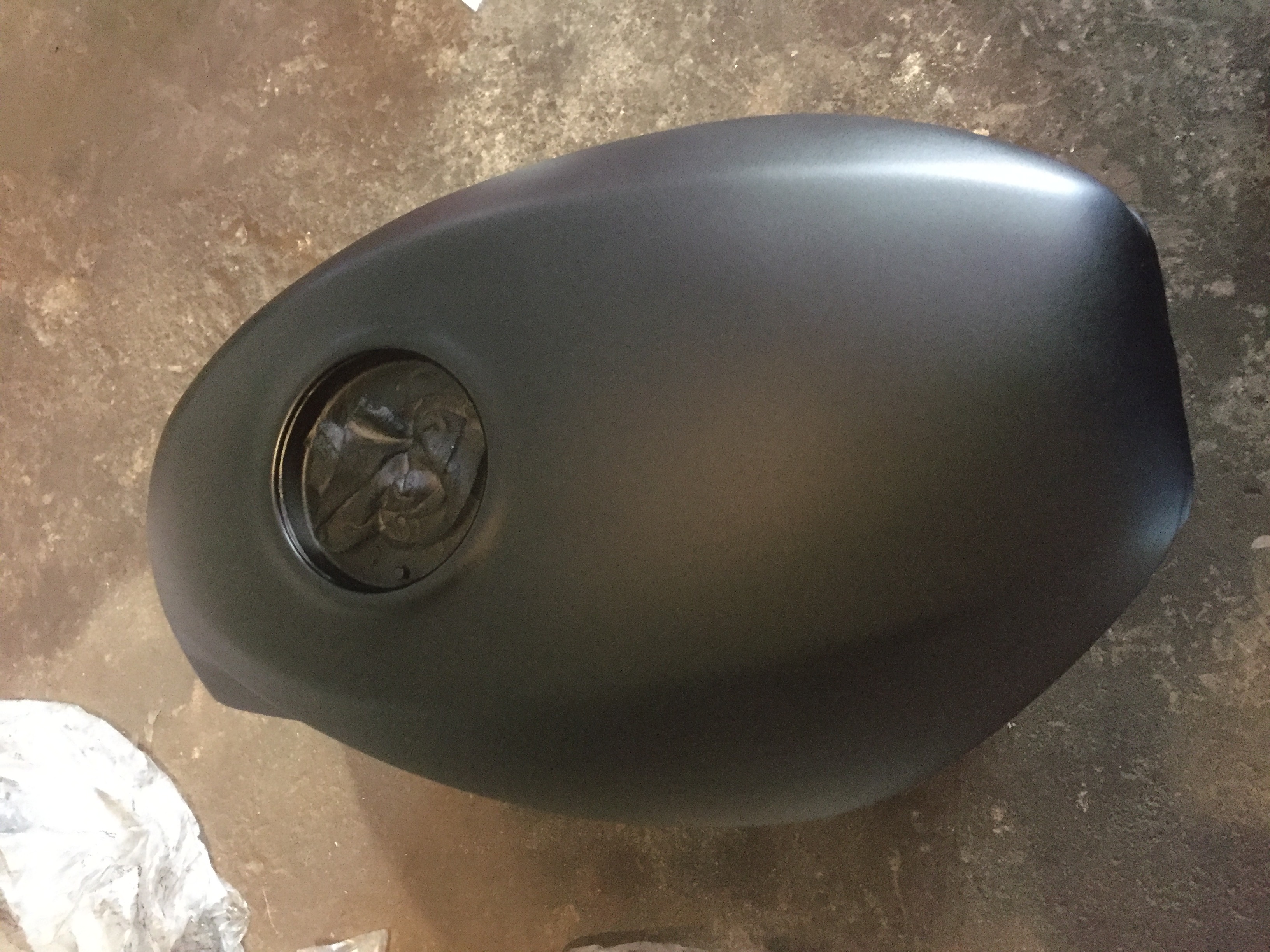

letztes Wochenende lackiert.
Bin selber fast ein bisschen überrascht wie gut es geworden ist
Dafür das es mit dosen gemacht wurde.
Aber vernünftige Vorarbeit und guter Lack ist eben viel Wert^^
http://fs5.directupload.net/images/160330/wz2d5jnf.jpg
http://fs5.directupload.net/images/160330/xcqfajee.jpg
http://fs5.directupload.net/images/160330/l5p3vqsq.jpg
http://fs5.directupload.net/images/160330/oine68zx.jpg

Beiträge: 787
Kilometer: RIP
Servus was fuer lacke haste denn benutzt ? Und klarlack drauf ?
Denn sonst faengt das desaster am tank an
Alt 30.03.2016, 12:07:20   #16
V!RU5
Registriert seit: 05.12.2014
Ort: 56414 Niederahr
Beiträge: 68
Kilometer: 16300
Hallöle,
ist 2k Lack vom örtlichen Lackierer abgefüllt.
Und nein kein Klarlack.
Nur Haftgrund (Kunststoff bzw. Metall) und 2k Decklack. (Benzin/Lösungsmittelfest und daher kein Klarlack nötig)
V!RU5 ist offline   Mit Zitat antworten

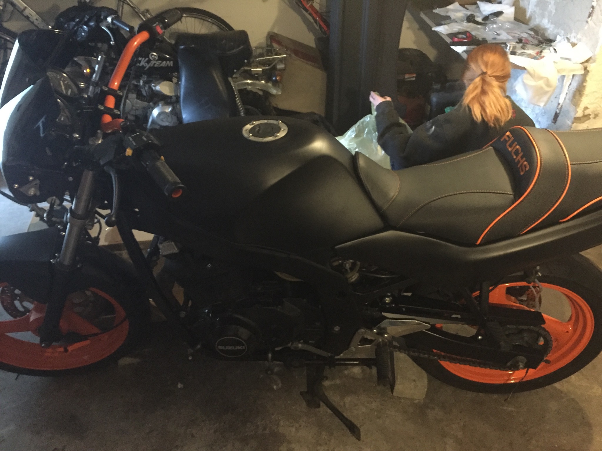

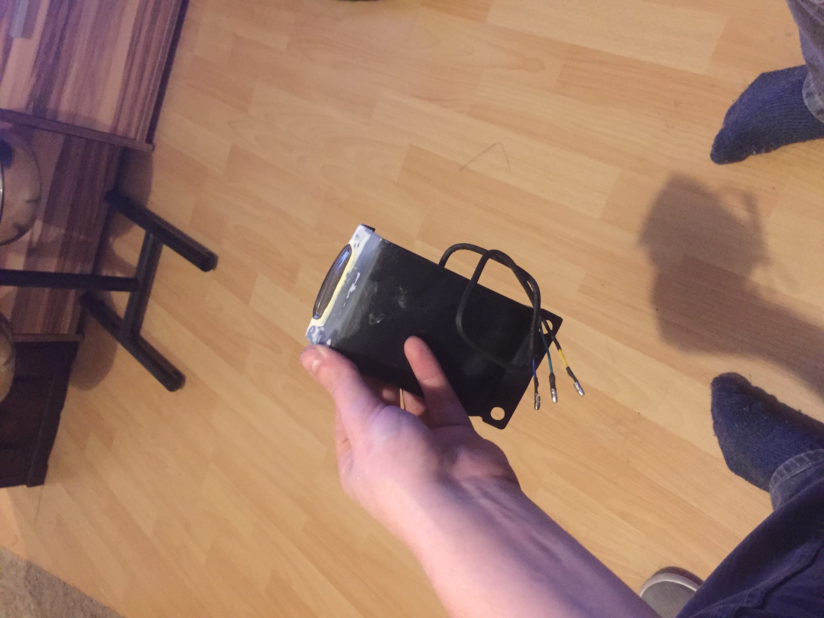

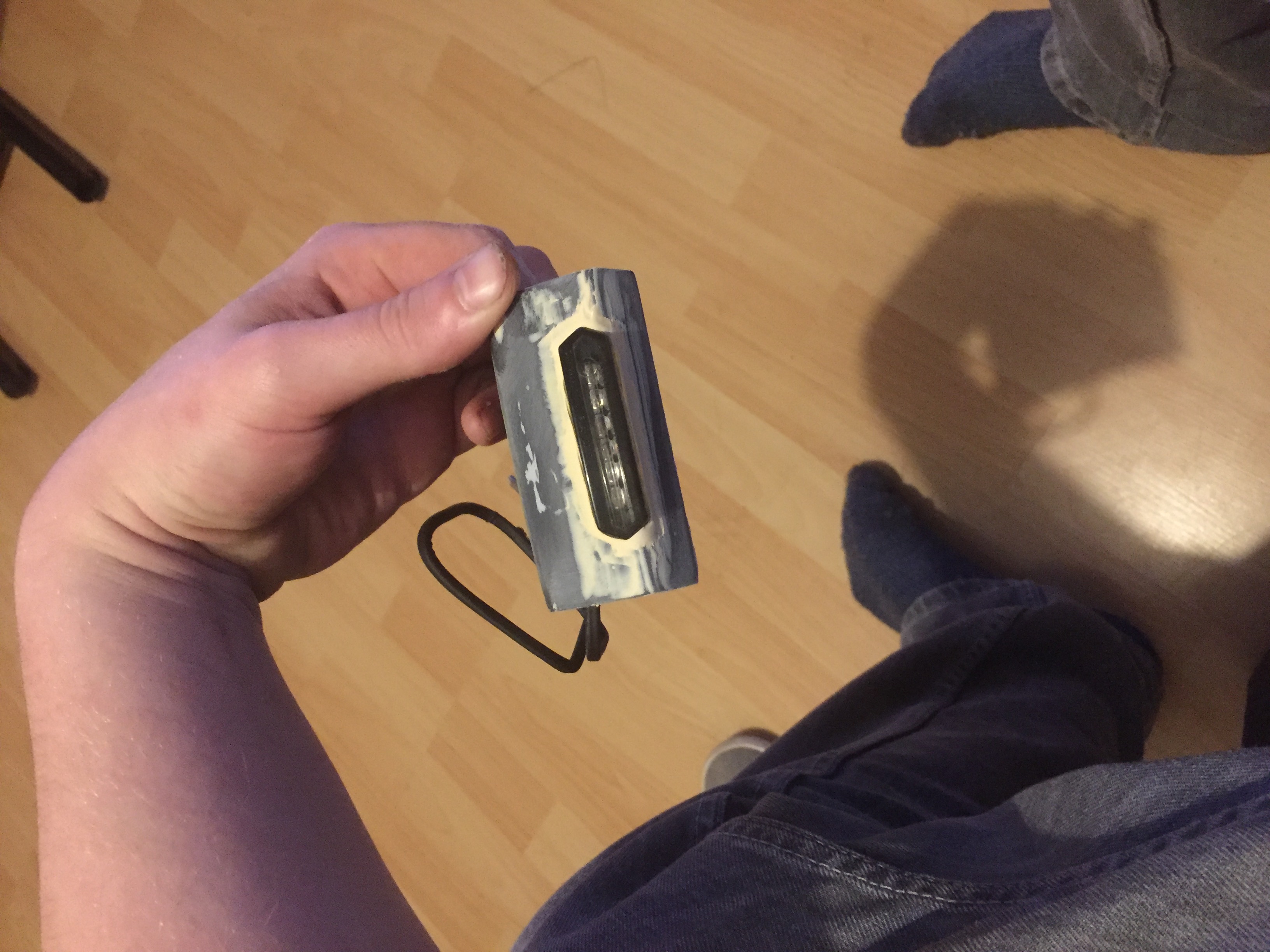

Hier noch das neue Rücklicht:
http://fs5.directupload.net/images/160330/3cg3nivw.jpg
http://fs5.directupload.net/images/160330/9lpc2r9g.jpg
Ist ins Heckmittelteil eingelassen.
Sieht auf dem ersten Bild ein wenig schief aus, sitzt aber exakt gerade.
Lackiert richtig schön. Davon hab ich aber leider noch kein Bild.

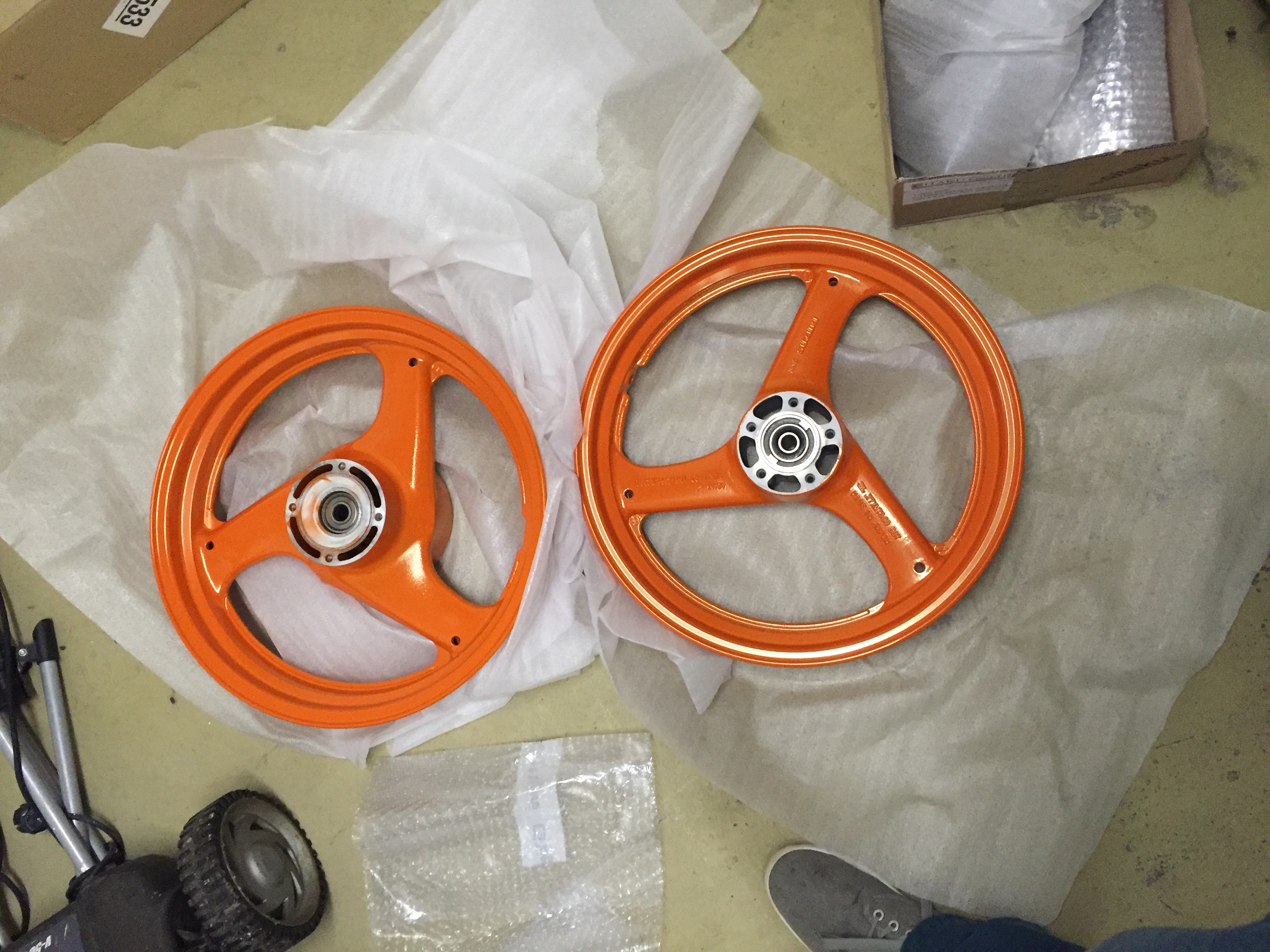

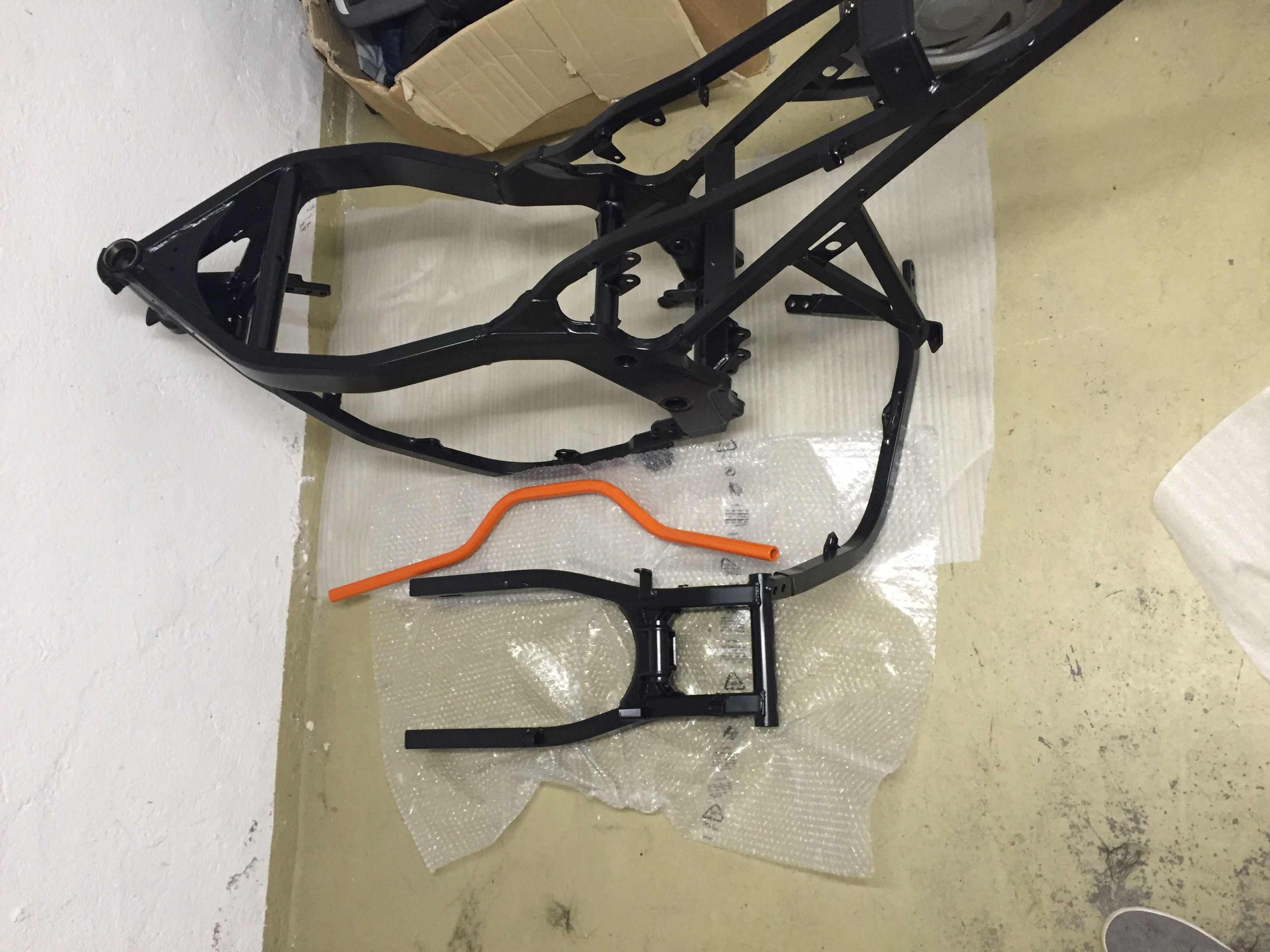

So heute alles vom Pulverbeschichter geholt
Super Preis-Leistungs-Verhältnis
Jetzt aber ran halten damit ich nächstes We auf den Ring kann

Servus was haben dich denn die Schwingenlager gekostet ?
Na das weise an der Felge hätte ja nicht sein müssen

Schwingenlager nicht ganz 30€.

Hast du die Lagerschalen im Rahmen drin gelassen ?
Alt 03.04.2016, 10:55:48   #24
Beiträge: 7.402
Braucht man bei Schwingenlagern nicht und im Lenkkopf wechselt man die Lagerschalen nach dem Pulvern oder lackieren.

Genau Jim

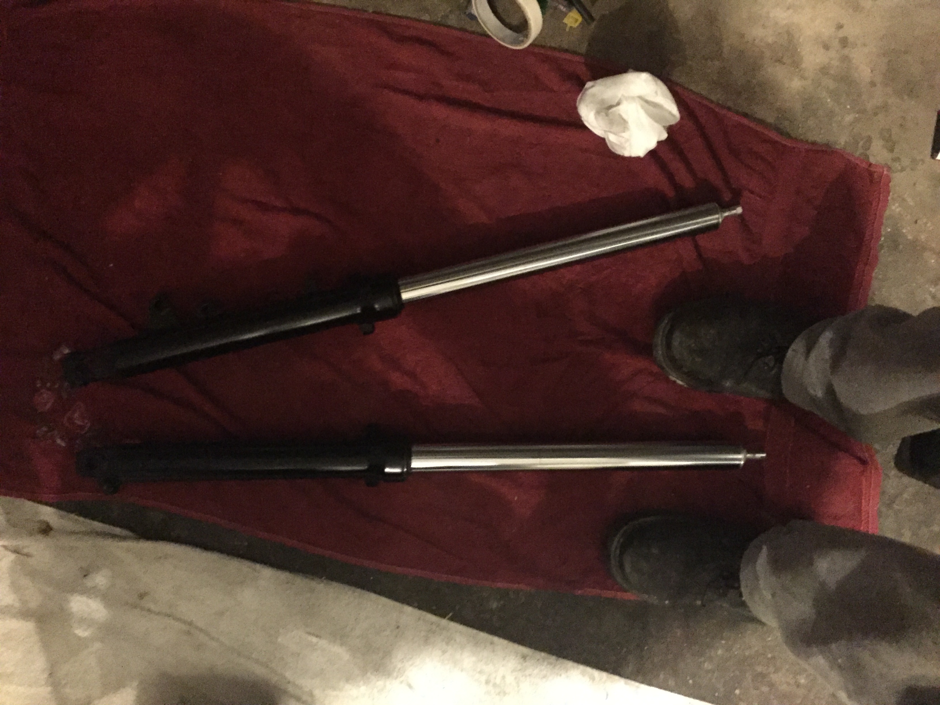

So Motor ist wieder drin und die Gabelbeine inkl. frischem öl und neuen Simmerringen wieder zusammen
Morgen nach der Arbeit gehts weiter.
http://fs5.directupload.net/images/160403/f9qsxjjs.jpg
http://fs5.directupload.net/images/160403/8d3nuyis.jpg

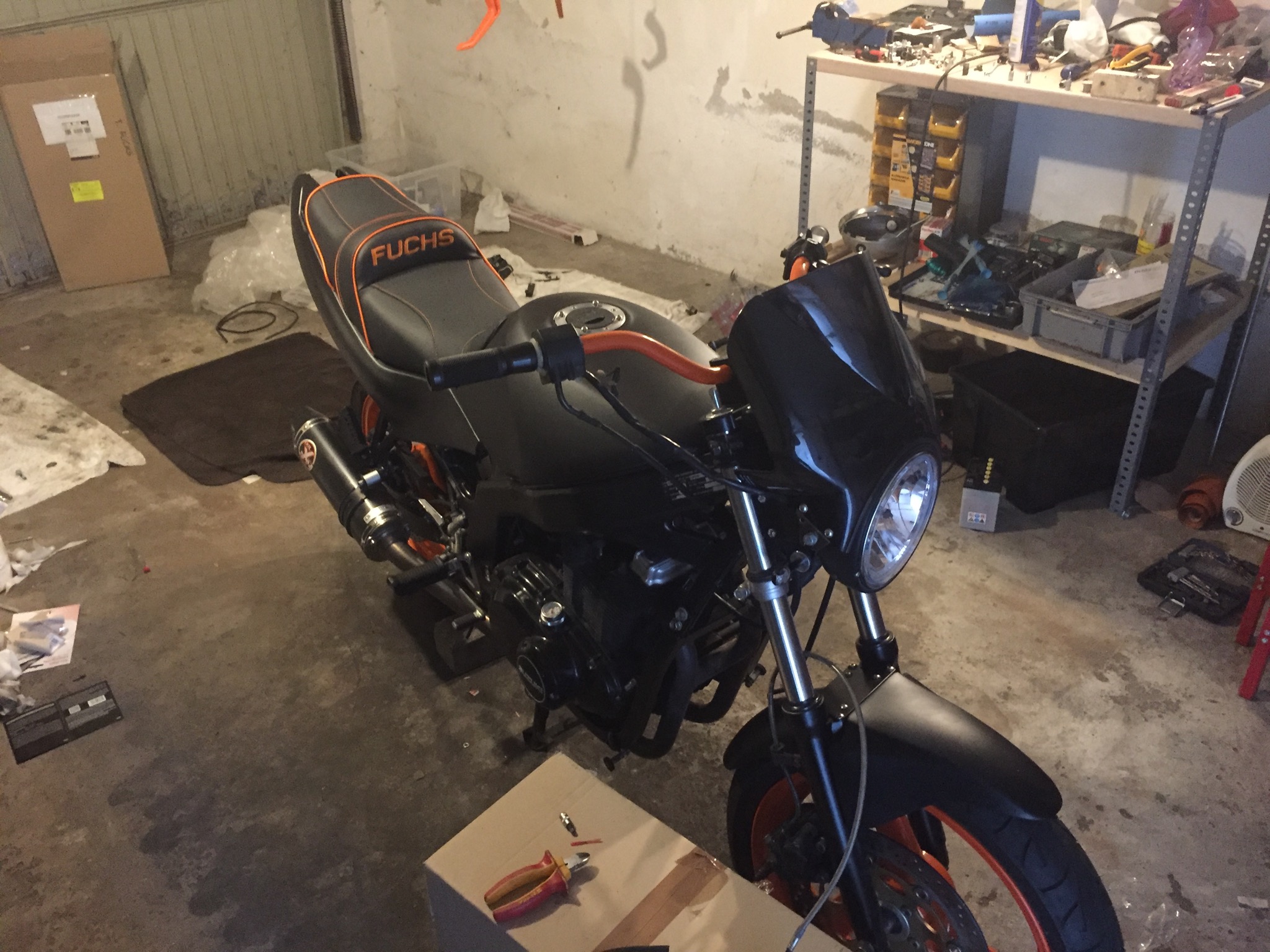

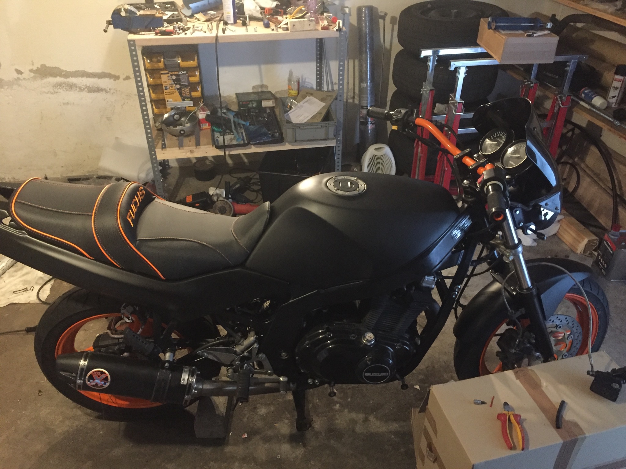

Hab den Samstag eigentlich alles fertig gehabt. Und dann....
Blinkerrelais kaputt-.- Hätte echt austicken können! :/
Ohne Blinker war mir zu heikel.
Aktuelle Bilder kann ich gerne Morgen machen.

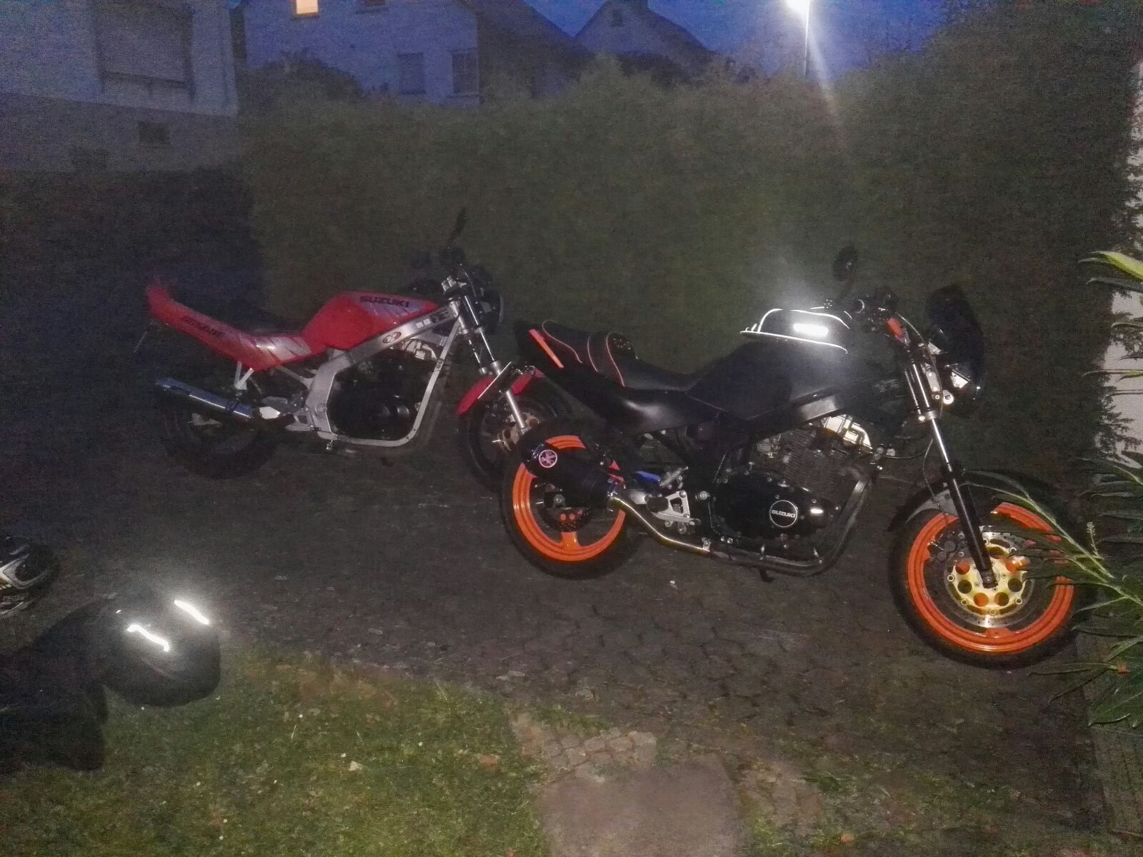

Hier schonmal en kleiner Zwischenstand für euch von Samstag Mittag:
http://fs5.directupload.net/images/160410/3h6wk5f4.jpg
http://fs5.directupload.net/images/160410/misk5e3i.jpg
Finde die Farbkombi einfach nur sau geil.
Morgen dann ersma zur Tante en neues Kellermann holen.
Wie gesagt fertige Bilder folgen
Gruß Tobi

sieht gut aus !!!
Aber schau nochmal nach deiner Zugverlegung die ist so sehr nah am Motor die gehören über den Mittelsteg im Rahmen
Das fällt mir grade noch auf XD
Du hast von deinem Lenker die ABE zerschossen oder ist da noch ne Nummer drauf ?

Danke für den Tipp mit den Zügen^^ hab extra in der Reperaturanleitung geguckt aber da sieht man leider nur wie die vorne drin sind :P
Die Nummer vom Lenker ist noch einwandfrei zu lesen.^^

So hier die versprochenen Bilder.
Bis auf den Bugspoiler und paar Kleinigkeiten komplett.
http://fs5.directupload.net/images/160416/qbj7z8fz.jpg
http://fs5.directupload.net/images/160416/flmggl7t.jpg
http://fs5.directupload.net/images/160416/kk9waz3v.jpg
Gibt aber noch ein kleines Problem.
Dafür gibt es aber einen extra Thread.
Gruß Tobi

Nice
Lackier das Windschild matt und mach noch zwei orange Streifen an die Wölbung, dann ist das meine GS des Monats
Echt schön geworden.
Btw... Fuchs?

Ja Windschild ist noch einer der Punkte die gemacht werden müssen.
Aber wie gesagt möchte jetzt ersma fahren:P
Kommt dann beim nächsten verregneten Wochenende dran ^^
Freut mich das die kleine gefällt
Wobei sie jetzt garnicht mehr klein sondern richtig erwachsen wirkt.
Fuchs: heiße Tobias Fuchs und alle die mich kennen nennen mich eigentlich nur Fuchs.

Passt aber auch gut zum Moped.
Darf ich fragen was du für das Pulvern bezahlt hast?

270€ für alles (Felgen, Rahmen, Schwinge, Gabelholme, Tachohalter, Gabelbrücken, und einige Kleinteile)

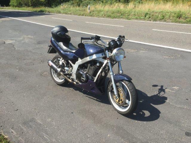

So heute mal die erste größere Tour durchs Nassauerland! Hat Spaß gemacht.
Und wenn man dahinter ne weitestgehend Originale GS sieht... Schon krass der Unterschied.
http://fs5.directupload.net/images/160422/2xjxy4ny.jpg
Aber sind trotzdem noch paar Dinge die zu tun sind.
