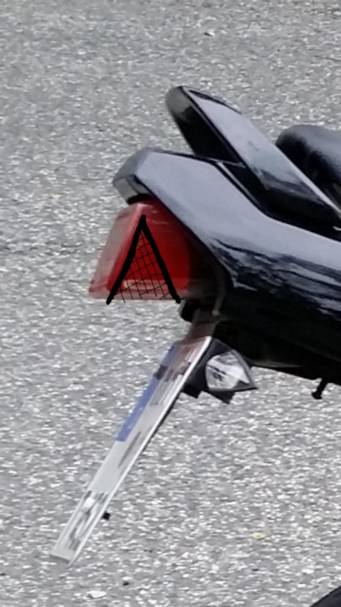

Da ich das standart Rücklicht in der Lego Stein Optik
Nicht so ansprechend finde habe ich einwenig rum überlegt.
Ich bin zu dem Entschluss gekommen das ein kleiner Eingriff das ganze einwenig eleganter machen könnte.
Ich habe vor einen Keil unten raus zu schneiden und die Platte ran zu biegen (auf dem bild kapiert man meinen Ansatz hoffentlich).
Die frage ist ob man das Rücklicht derart verändern darf...???
Kennt sich da jemand aus?

dann entfällt die Zulassung für das Rücklicht!
Es ist geprüft so wie es ist. Jede Veränderung lässt die Prüfung hinfällig werden.

Das denke ich auch.
Aber: ich denke , wenns gut verschweisst ist fällt es niemanden von den freundlichen Helfern auf.
Zum Grübeln: wenn man seine GS hinten hochsetzt, leuchtet das geprüfte Rücklicht dann gen Himmel, sprich, es könnte nachfolgende Kfz blenden.
So eine Kürzung würde Abhilfe schaffen.
Fazit: Nein, man darf es nicht, Ja ist sinnvoll für Sicherheit und Optik.

Da gebe ich dir recht, auffallen würde es im Normalfall wohl nie.
Was es auch noch zu bedenken gut: wenn du das Rücklicht so verformst, passen dann überhaupt noch die Birnen rein?

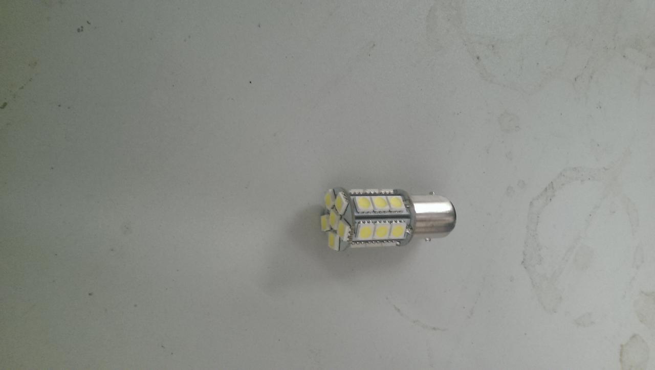

Diese funktionieren:
Hits:	1836
Größe:	43,7 KB
Sind eigentlich genauso hell wie normale Birnen, nur die Nummernschildbeleuchtung wird schön weis.

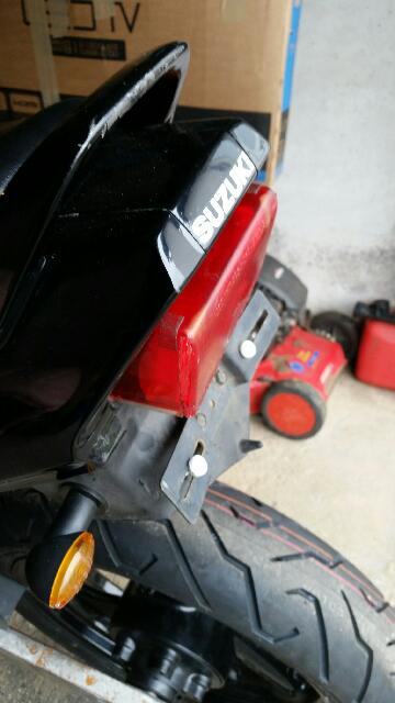

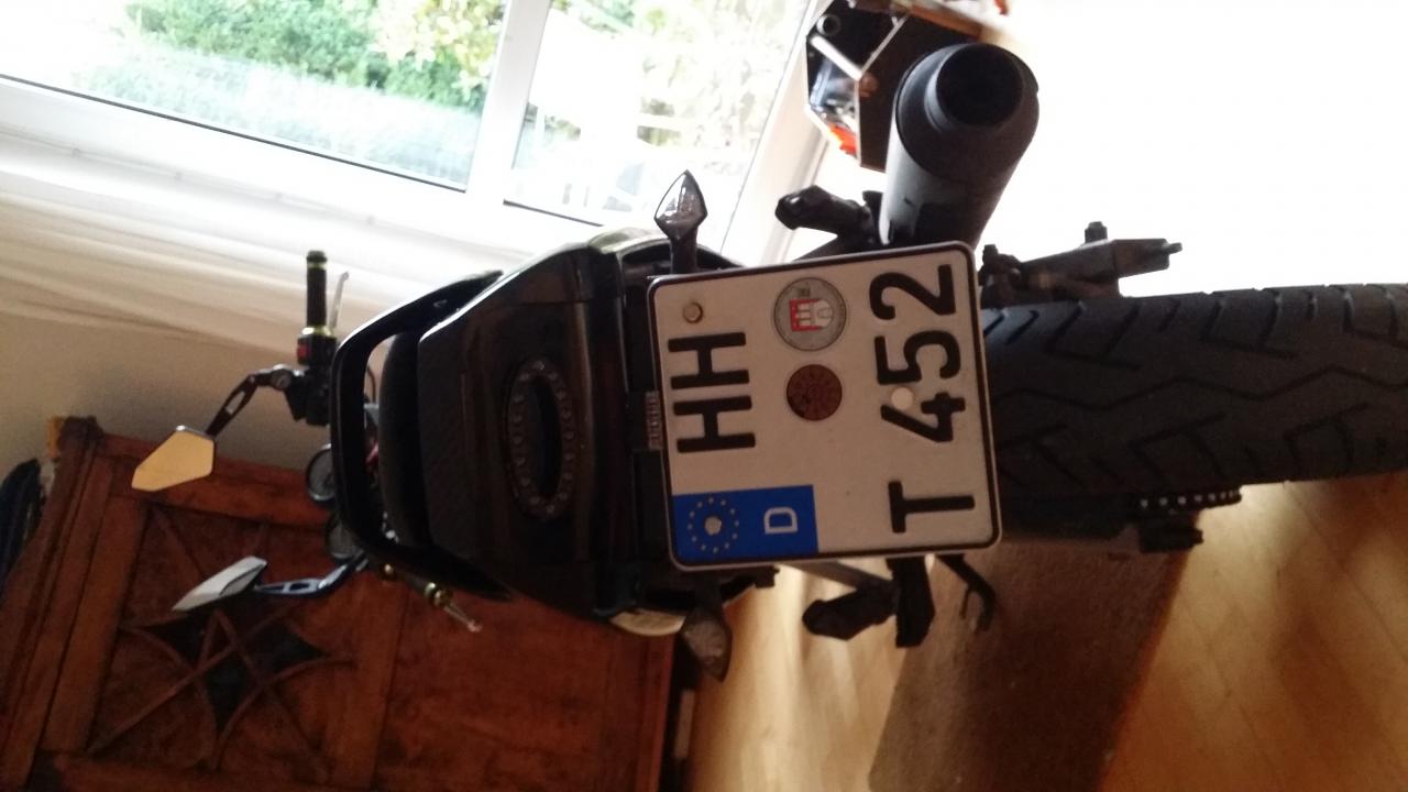

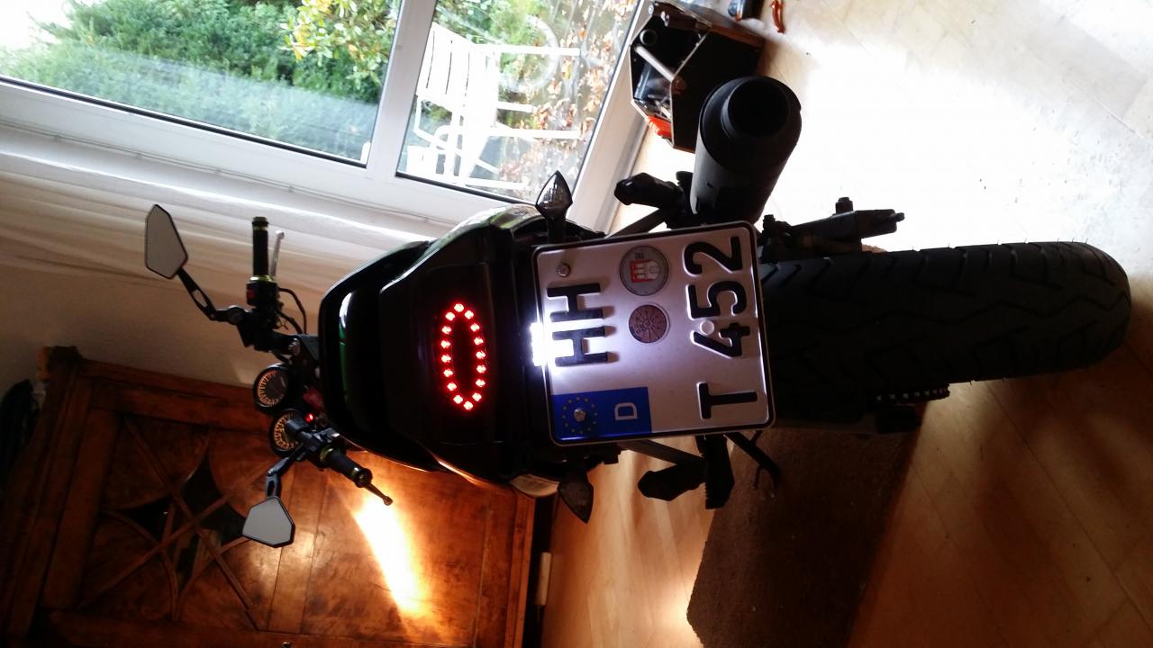

Ich war in der Zwischenzeit fleißig mein ursprünglicher Plan scheiterte leider an der großen Birne und das ganze auf led umzurüsten war mir zu blöd.
Ich hab einfach ein komplett neues angebracht die Aufnahme platte und Sicht blende war zwar relativ schwierig zu fertigen aber nach einem Nachmittag sieht das ganze jetzt so aus.

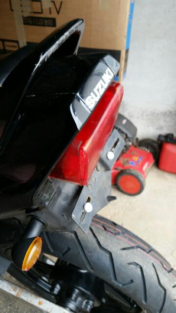

hab mal nen Prototyp gemacht heute. Hatte Langeweile
Mal sehen, wie es montiert aussieht. Mit den originalen Birnen natürlich.
Wenn es was geworden ist, mach ich noch eines, aber diesmal nicht erhitzt und nach unten gebogen, sondern abgeschnitten und neu verklebt.
Bleiben Sie dran und seien Sie gespannt.

hier das Bild!
Wenn ich das nochmal mache, dann ohne das Biegen

schonmal nicht schlecht, geht doch!
