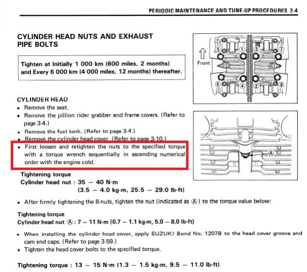

Wird im Werkstatthandbuch aber explizit erwähnt. Konkret die Muttern der Stehbolzen, die Zylinder und Zylinderkopf mit dem Kurbelgehäuse verbinden. Abwägig ist das nicht, da es sich meines Wissens nach nicht um Dehnbolzen handelt. Praktisch sollte man glaube ich aber eher davon absehen, ich würde behaupten da handelt man sich mehr probleme ein als das es irgend etwas bringt.

Gerade nachgesehen, stimmt. Steht so drinne.
Alt 20.09.2016, 10:08:11   #20
Und selbst wenn, werden die nur nachgezogen und nicht erst gelöst. Also Drehmo auf Nennwert und gucken ob sie sich gelockert haben.

Zur Aufklärung erlaube ich mir den entsprechenden Auszug aus dem WHB anzuhängen. Erst lösen, dann nachziehen. Wie schon geschrieben halte ich das nicht unbedingt für klug, sofern man ohnehin keine Probleme in der Richtung hat.

In den Werkstattbulletins steht dies auch so nicht drinnen (muss mal schauen ob es im deutschen Servicemanual überhaupt so drinnen ist). Diese Schrauben werden nur einmal bei der Erstinspektion des Ventiltriebes überprüft, aber nicht gelockert.
Abgesehen davon kenne ich in meinem ganzen Schrauberleben keinen Fall, wo sich das jemals von selbst gelockert hätte.....
Da weite Teile des Handbuches von der GS400/450 stammen, könnte das ein Überbleibsel aus der Zeit sein - damals wurden noch andere Materialien verwendet, wodurch das vielleicht einen Sinn gemacht hat.

Im deutschen Werkstatthandbuch steht das auch so drin. Werd ich dann aber wohl lieber lassen der shim muss natürlich kleiner werden, wenn das spiel größer werden soll. Aber was ist denn nun, soll ich die Shims tauschen, um das Spiel auf 0,08 zu bringen, oder soll ich es bei 0,03 belassen?
