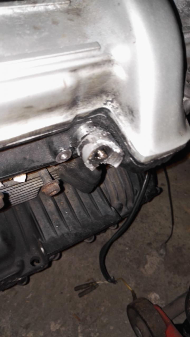

bekomme das Teil mit der zange nicht weiter raus
habe angst dass es abbricht

Alt 27.10.2016, 18:38:54   #7
Beiträge: 7.403
Mit nem Gummihammer leicht auf das abgebrochene Gehäuse klopfen und schon geht's raus.
