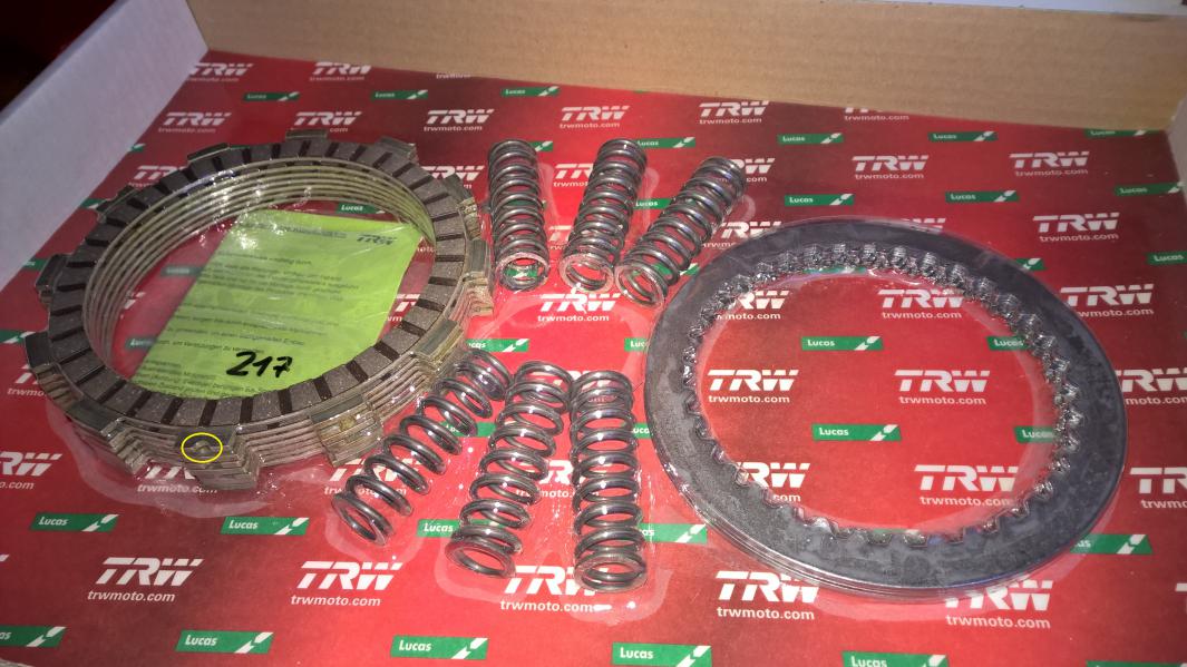

Eine Frage gibt es da noch, wo müssen die markierten Kerben hin?
In dem Video sind sie alle in einer Reihe, scheinbar aber ohne das sie irgendwo an einem bestimmten Punkt hin gehören nur das sie in einer Reihe stehen müssen.

Ich würd mal in der Bedienungsanleitung (Handbuch/Beiblatt) nachgucken... soweit ich weis sind die von Suzuki nicht vorgesehen...
Vermutlich würde ich die Kerben rund rum verteilt verbauen und nicht alle auf eine Seite... aber vll findest du wie gesagt infos im Handbuch dazu.
Oder jemand hier weis mehr als ich

du wirst bestimmt noch die orig. Kupplung drin haben, schau einfach wie es da aussieht

Moin, ich nehme auch an das die Originale Kupplung da noch ihren Dienst verrichtet hat...

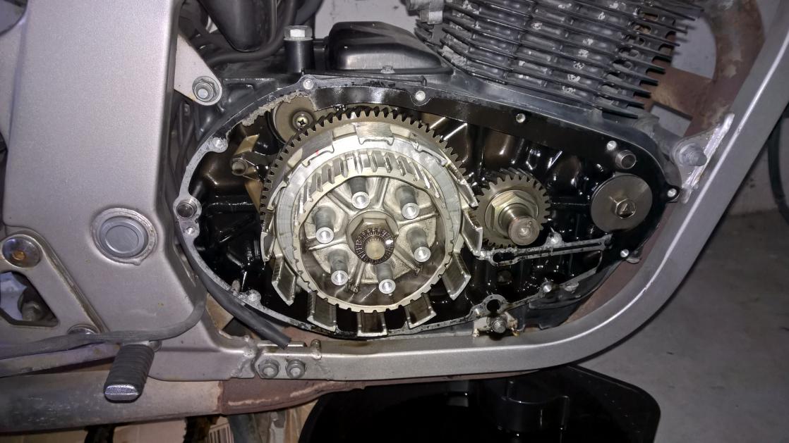

Also, Kupplung ist drin Motor dicht...
Jetzt spielt das Wetter nicht mit und ich kann nicht Testen ob alles Funktioniert... weites gehend alles eingestellt ist es auch.
Also abwarten.

So, Benzinhahn ist auch drin, frisches Öl mit Filter auch und natürlich die Kupplung.
Ich konnte leider nur ein paar Meter fahren, die Kupplung scheint aber schon da wesentlich besser zu greifen. Jetzt muss es nur noch ein wenig wärmer werden.
