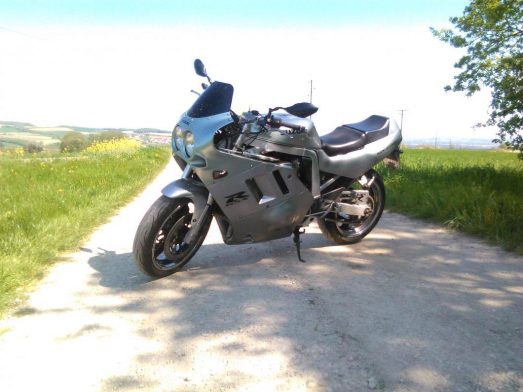

Hits:	1320
Größe:	92,3 KB
Alt 16.02.2017, 14:06:13   #26
fw2842
Benutzerbild von fw2842
Registriert seit: 05.10.2013
Ort: Frankfurt
Beiträge: 787
Kilometer: RIP
dann musst du genauer hin gucken
Das doch keine Sportler ... jedenfals nicht mehr zur heutigen zeit such mal ne blade oder gixxer aus dem jetzigen Jahrhundert mit sbl ...
Honda 2016- ...
