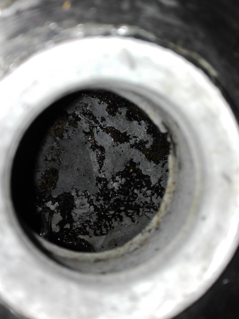

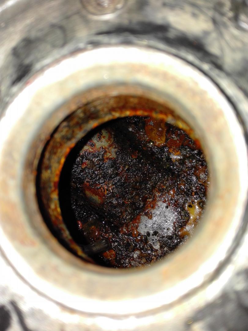

Servus, ich hol das Thema mal wieder hoch, dann muss ich kein neues aufmachen.
Ich bin auch grade dabei meinen Tank zu entrosten. Ich habs mal mit Zitronensäure probiert, nach 24 Stunden sah das ganze auch schon viel besser aus, siehe Bilder. Nun bleiben allerdings diese schwarzen Stellen über, weiß jemand was genau das ist? Das zeug lässt sich sehr schwer abkratzen. Sind das Rückstände von der alten Versiegelung oder kann das auch noch Rost sein? Und hat vor allem jemand einen Tipp wie ich das rauskriege?

War denn der Tank schon einmal versiegelt worden? Serienmäßig ist da nur ein klarer Schutzlack drin.
Der schwarze Belag könnte auch Metalloxid (bei einem Stahltank Eisenoxid = Rost) sein. Rost muss nicht immer braun sein.
Am wirksamsten ist Zitronensäure, wenn man das mit heißem Wasser macht. Mit kaltem Wasser dauert der Prozess ewig.
Nachspülen nicht vergessen. Die Säure greift das Matell auch an.
Ich würde das Entrosten so lange fortsetzen, bis der Tank ganz sauber ist. Vll. nicht nur mit Zitronensäure sondern auch mal mit speziellem Tankentroster.

ich persönlich habe den Tank nicht versiegeln lassen, und soweit ich weiß der Vorbesitzer auch nicht (es gibt nur einen). Das Entrosten habe ich mit heißem Wasser und Zitronensäure gemacht. Ich hatte einen Tauchsieder drin, den hab ich allerdings nach ca. 5 Stunden rausgeholt.
Ich habe mir den rostio Tankenroster besorgt, allerdings will ich das zeug nicht auf gut Glück darein kippen, ohne zu wissen ob die schwarzen ablagerungen wirklich rost sind oder nicht. Ich hatte die Zitronensäure eigentlich nur zum vorreinigen reingekippt, aber letztendlich hat es besser geklappt als ich dachte.

Aus meiner Erfahrung, weil ich viele Jahre Oldtimer restauriere: die einzig sinnvolle Variante ist der drei Stufen Aufbau aus: Fedox zum entrosten, Fertan zum Umwandeln und dann noch Tapox zum Versiegeln. Teuer aber mit Gelinggarantie. Alles andere führt nicht zum gewünschten Ergebnis. Was du da in deinem Tank siehst, ist übrigens immer noch Rost, sieht durch die Zitrosäure nur schwarz aus... MfG.
